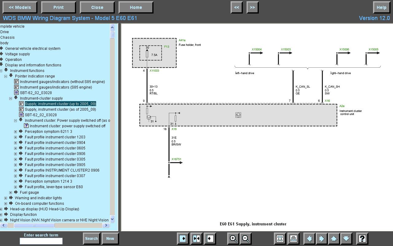

#1 9135611 11 Lut 2011 13:11 moto-leg moto-leg Poziom 10 #1 9135611 11 Lut 2011 13:11 j.w. potrzebuje licznik podlaczyc na krotko na stole, zeby tylko zobaczyc czy dziala podswietlenie i przebieg jaki jest
#2 9149527 14 Lut 2011 10:57 moto-leg moto-leg Poziom 10 Autor tematu Pomocny post? (0) #2 9149527 14 Lut 2011 10:57 nikt nie pomoze?
#3 10668109 12 Mar 2012 17:57 moto-leg moto-leg Poziom 10 Autor tematu Pomocny post? (0) #3 10668109 12 Mar 2012 17:57 znalazlem sposob na wyswietlenie przebiegu a zna ktos na podswietlenie tego licznika?
Pomocny post #4 11736768 03 Sty 2013 20:57 r2-diagnostic r2-diagnostic Poziom 13 Pomocny post? (+1) Pomocny post #4 11736768 03 Sty 2013 20:57 TRZEBA PODAC SYGNAL CAN Z CAS A! Załączniki: e60 instrument power up.JPG Download (123.32 KB)
