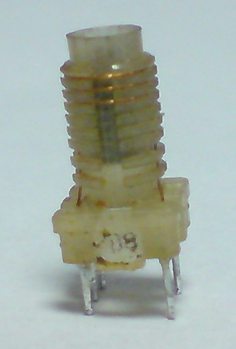

    Radio nie nadaje brak L304 (oberwana góra) czym zastąpić?
    Ewentualnie ktoś może zna parametry, czym i ile nawinąć?

    L304 ma 3,5 zw. 0,1mm fi=5mm z rdzeniem ferrytowym.
