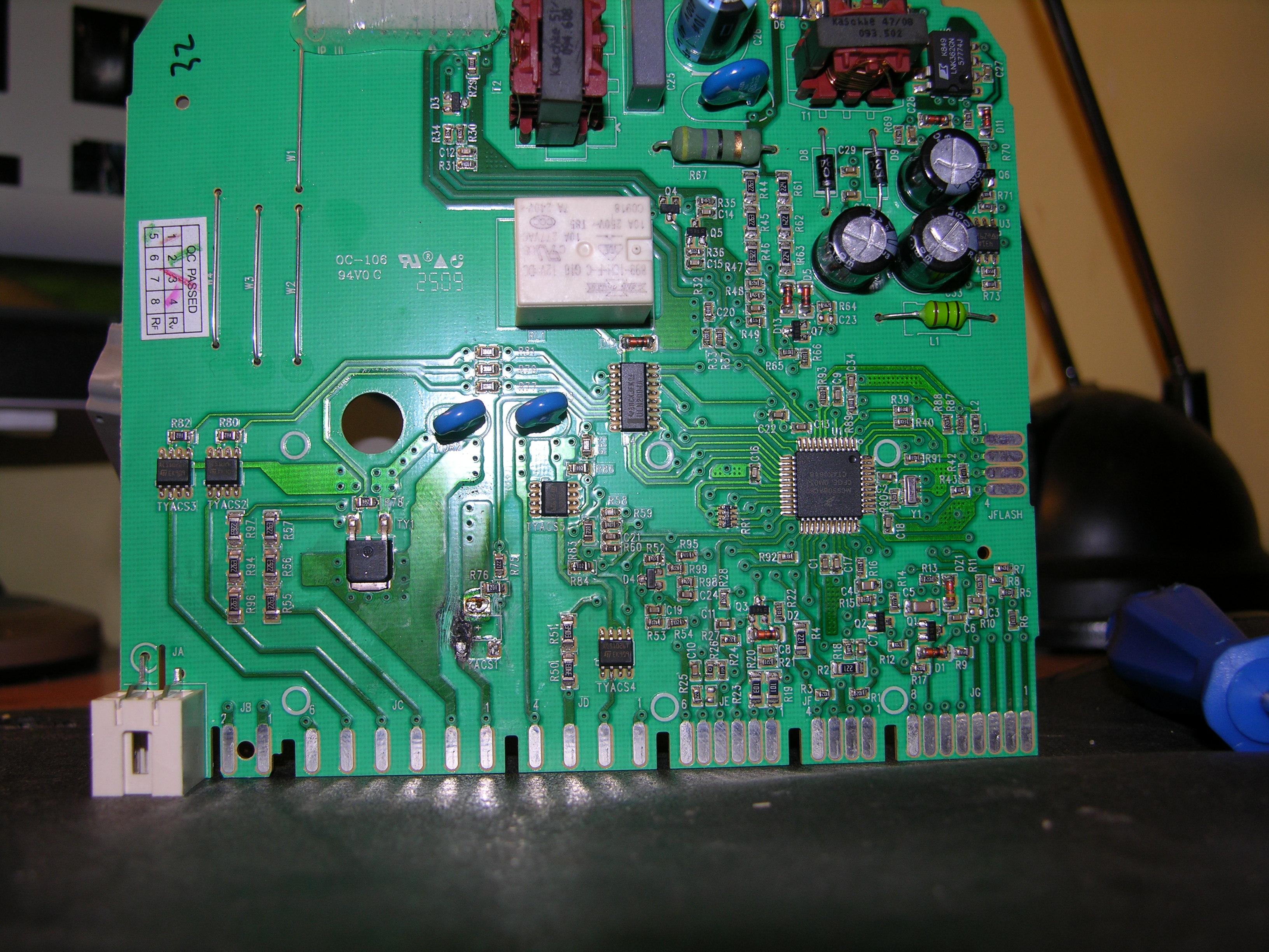

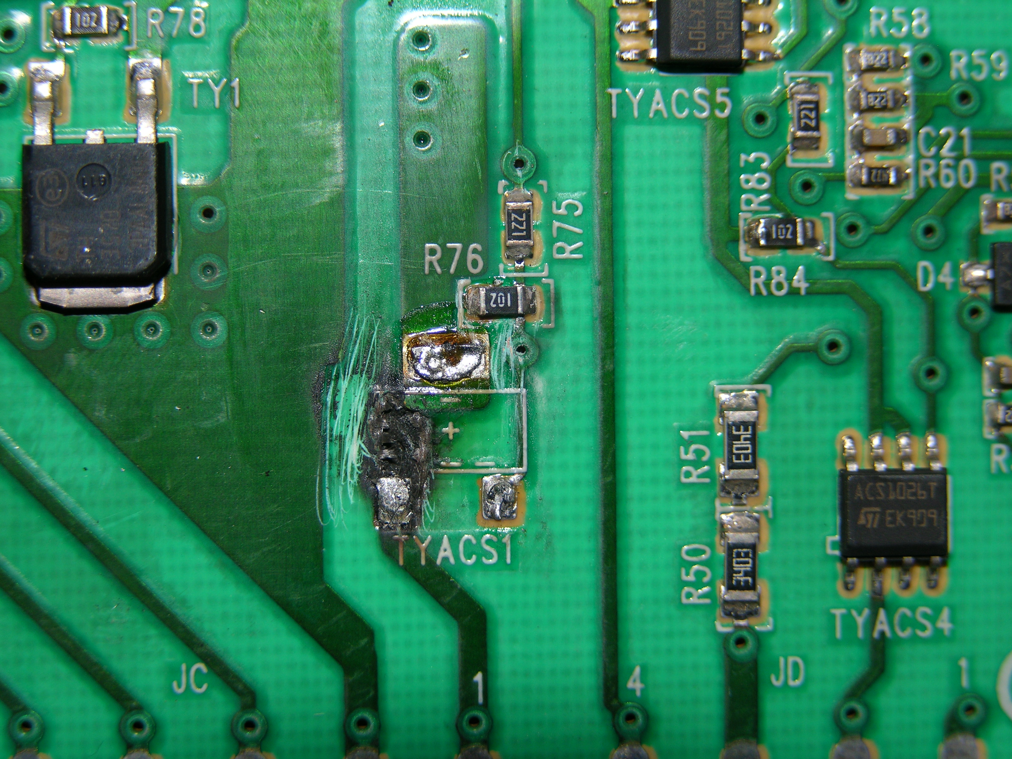

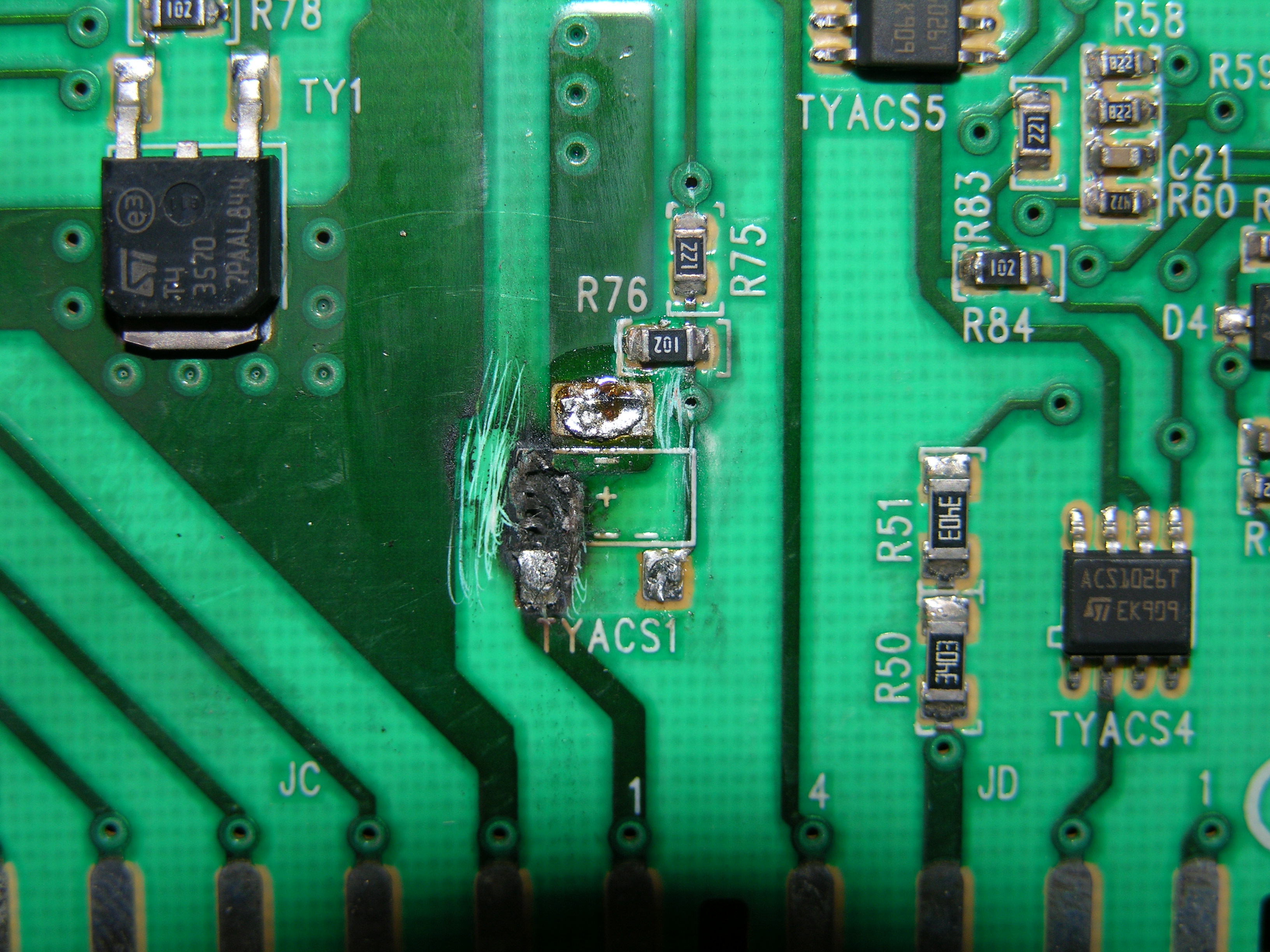

    Czy może ktoś wie jaki element wyparował z płytki.Podobno steruje pompą.
    Dziękuje za pomoc.

    Jak na Electroluxa przystało, ten co go wyparowało, to zapewne triak ACS108 ! I pewnikiem jest od pompki. Taadaaam!
  • #4 9148356
    PtasiorWro
    A czy można go zastąpić MAC 97 A8 bo tak wyczytałem na forum.
  • #5 9148662
    axxx
    Specjalista AGD
    Nie można to jest całkiem co innego.
