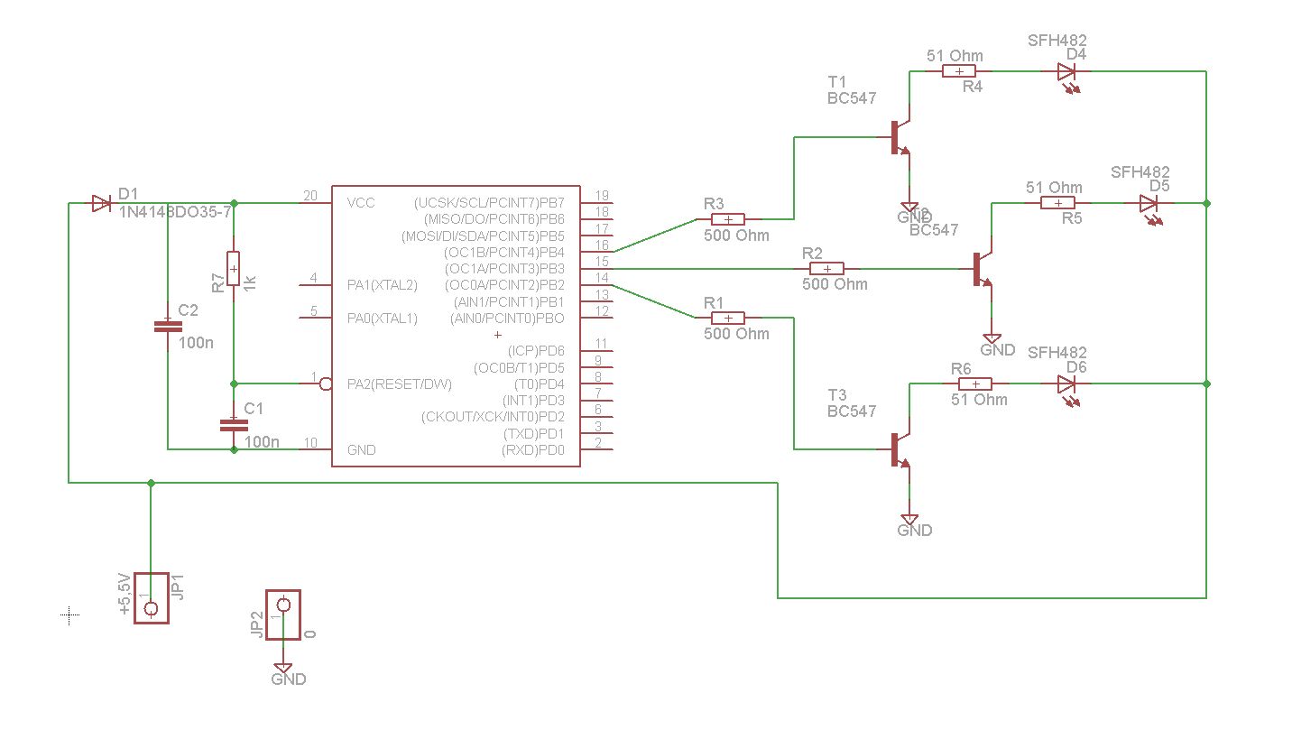

    Problem niby banalny, ale nie mogę sobie z nim poradzić. Zrobiłem układ na Attiny 2313 (szczegóły nieistotne) i chce go zasilić z ładowarki do komórki 5V 1,5 A.
    Problem polega na tym, że podłączając ładowarkę do układu, a następnie do sieci program nie startuje i pomaga tylko ręczny reset, natomiast kiedy najpierw podłącze ładowarkę do sieci, a dopiero potem do układu wszystko działa bez zarzutu. Domyślam sie, że problem jest w tym, iż w pierwszym przypadku napięcie na wyjściu ładowarki rośnie od 0 do 5V, a w drugim podłączając ładowarkę do układu mam już stałe napięcie 5V. Ale dlaczego układ w pierwszym przypadku się wiesza?? Watchdog nic nie zmienia gdyż kontroler wiesza się zanim cokolwiek się zainicjalizuje.

    Przede wszystkim pokaż schemat jak masz podłączony mikrokontroler, zasilanie itp .... bo coś czuję że tu masz niestety namieszane :( ....
    BOD owszem można włączyć i może pomóc, ale to nie jest podstawowe "lekarstwo" na tego typu rzeczy. Zasilanie ZAWSZE powinno być tak zrobione żeby i bez BOD'a wszystko działało - a później dopiero włącza się BOD'a na jakieś nieprzewidziane przypadki.

    A masz prznajmniej jeden kondensator przy procesorze?
    Masz 21 diod RGB więc sie wykosztowałeś i już cię nie stac na zrobienie porządnego zasilania? Zasilanie to podstawa sam niejeden projek położyłem bo olałem kwestię poprawnego zasilania. Jezeli tak jest jak piszesz to podejrzewam ze to zbyt wolne narastanie napiecia zasilania i ustawienie odpowiednich FUSE w atmedze powinno pomóc. Pokazanie schematu nie zaszkodziłoby bo może nie stosujesz oporników na diodach na przykład i stąd ten efekt.
  • #10 9140090
    gamgee1
    Narysowanie schematu trochę zajmie ale postaram sie go wrzucić. Miałem wcześniej podciąganie zewnętrzne resetu 1k i dodałem teraz 100nF ale nie pomaga. Mam też 100nF między - a + zasilania kontrolera. Diody połączone są równolegle i na każdy kolor jest rezystor 51 Ohm. Każdy kolor sterowany przez tranzystor BC548 przez rezystor 500 Ohm. Jeśli chodzi o zasilanie to musi być to ta ładowarka gdyż nic innego się nie zmieści. Jest mała i wystarczająco wydajna prądowo. Dodam że kiedy odłączy sie układ od sieci żarówka pali się jeszcze przez kilka sekund.

    schemat: Tranzystory są 548 a nie 547
    Problem z zasilaniem Atmegi
    Zauważyłem że brakuje jednej masy na zasilaniu Attiny... pomyłka przy rysowaniu.
    Każda dioda to oczywiście równolegle połączone 21 diód (kolejno R, G, B).
    Testowałem elektrolit na wejściu zaslania układu i nie pomaga.
    Możesz mi podać nazwy tych stabilizatorów??[/quote]

    gamgee1
    Dałem 100uF/16V za diodą i zamieniłem fezystory na 4,7k Ohm nic się nie zmieniło.
    nadal muszę resetować ręcznie żeby całość ruszyła

    schemat wygląda teraz tak:
    Ale gdyby to był błąd programowy to działo by sie to samo, kiedy podłączam do układu ładowarkę już podłączoną do sieci, a w tym właśnie przypadku całość działa idealnie. Ładowarka ciągle pod zasilaniem, rozłączam np masę układu od ładowarki i wszystko gaśnie, podłączam znowu i zapala sie. I tak bez przerwy bez rzadnego problemu, ale kiedy odłączę ładowarkę od sieci i podłącze znowu kontroler nie startuje
