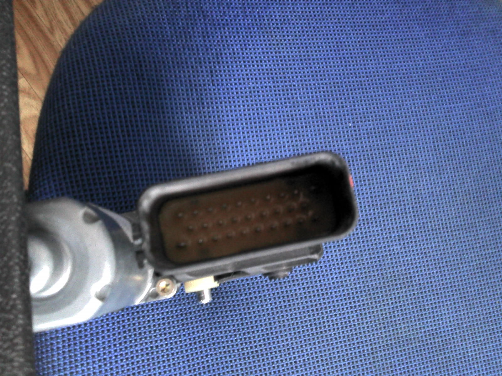

    Czy ktoś wie jak sprawdzić ten sterownik nie podłączając go do samochodu? Występuje on w Passacie B5. Nie posiadam do niego schematu.

    Witam.Nie da sie go sprawdzić bez samochodu poniewąż komunikuje sie przez can ,a lini k diagnostycznej nie posiada ,chyba że zrobisz sobie na stole brame can !!

    Jeżeli to B5 przed 2004 rokiem to jaki CAN??? Głupotę mówisz szefie...

    no przykro mi kolego ale taka jest prawda sterowniki w b5 fl niestety komunikują sie miedzy soba po can ,a nie po lini pozdrawam !!!proponuje lekture W Zimmmermann i R Schmidgall 'Magistrle danych w pojazdach"

    polonez15 do wiadomości. Tylko i wyłącznie w pasku przed liftem i po z niebieskimi zegarami drzwi latają po CANie już w 99r. Ale diagnoza po K modułu komfortu.Zielone zegary pierwsze B5 96,97r moduły w drzwiach tak jak w golfie 3 (podobne) analogowe.
    Do autora. Nie ma szans na sprawdzenie bez auta. Pamiętaj że z angola są inne i nie będzie działało,chociaż jest na to sposób.

    Zamykam temat, oddałem klientowi bez naprawy
