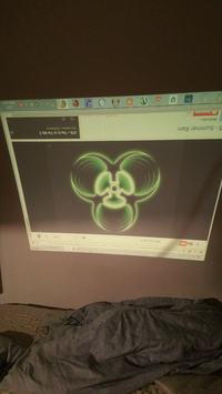

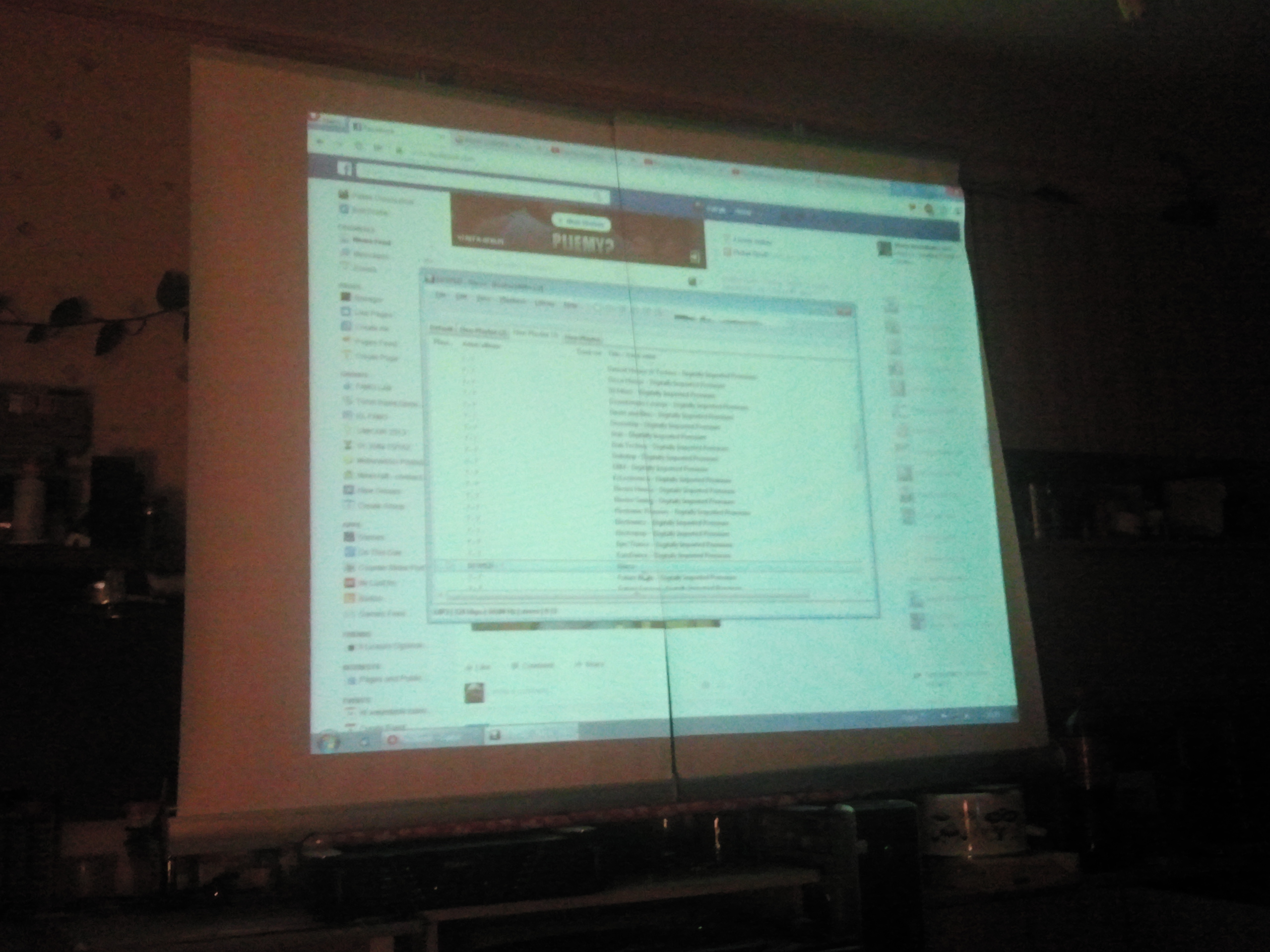

    Tak wygląda to z xenonem 55W, jedno zdjęcie z zapaloną lampką nocną. Jest idealnie. Przekątna to 2m. Największy problem to ustawienie żarnika aby było najjaśniej. Ma ktoś pomysł z kąd, z czego można wyciągnąć jakiś przegub kulowy - taki jak w małych statywach do aparatów - z możliwością blokady dowolnego położenia. A może jakieś inne pomysły?
    Aha żarnik podłączony do balastu samochodowego dedykowanego do tego żarnika, a balast podłączyłem do zasilacza ATX.
    Jak oszukać projektor, żeby pracował bez lampy?
    Ja bym próbował z imadłem - miałem nawet takie z przegubem kulowym...
