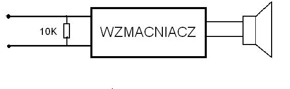

  • #12 9176682
    sebastos95
    Zmień głośność na radiu lub dodaj jakieś rezystorki na wejściu
    Jak ograniczyć moc wysyłaną przez wzmacniacz.
    Ja proponuję 10KOhm ale zostawiam to dla trochę bardziej doświadczonych
