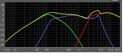

    Postanowiłem sam zaporojektować zwrotnice (oczywiscie przy pomocy programu ;-), bo na piechote pochlastać sie można).
    Jest to zwrotnica 3drożna z podzialem ok 200/3000
    zdecydowałem sie na taki podział bo głośnik średnotowy jest w sumie nisko-srednio tonowym = Beyma 5MP60/N.
    Niski to Visaton WSP 21S, wysoki DSM 25FF - producent gwaranctuje prace od 2kHz na zwrotnicy 12dB.
    Wszystko jest w pliku pdf w załączniku. Przy ustawieniach domyslnych charaktertyka ma garby, usunałem z glosnika sredniotonowego C3 i pozamieniałem elementy do takich jakie mozna kupić
    prosze o ocene.

    Zobacz wysokotonowy, bez tłumienia, pól biedy, ale tez bez zabezpieczenia. (bezpiecznik, żarówki itp.) Może Ci się w pewnych warunkach, których Ci nie życze -> zepsuć. Po za tym taka ładna zwrotnica na średnich tonach aż się prosi, aby dołożyć tą jeszcze jedna cewke na głośnik wysokotonowy.
    Jakie sa impedancje?

    Wszystkie glosniki sa 8Ohm.
    Co do zwrotnicy na wysoki ton - dałem cewke, ale straszne garby sie robia, najladniej wyszla na elementach co teraz. Jeszcze sprobuje dodac cewke i pokombinowac.
    ps. jak dobrac taki bezpiecznik do tweetera? jak dobrać ten próg prądowy?
    dzieki.
    tak to wyglada po dodaniu cewki i elementy wyliczone przez program.
    Wiesz moze dlaczego pojawia sie garb na glosniku sredniotonowym w okolicach 4kHz? - niebieska.
