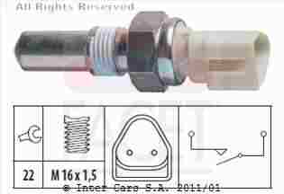

    Witam interesuje mnie gdzie jest umiejscowiony przełącznik od oświetlenia lamp wstecznych, żarówki są ok.
    Nie przychodzi mi nic do głowy co może być jeszcze uszkodzone i co sprawdzić?

    Jeszcze jedno pytanie czy dostanę się do niego bez problemów czy trzeba rozbierać pół auta?
    #4 9142289
    robert_d_g
    To co konieczne trzeba zdemontować aby sie dostać (najlepiej z podnośnika, kanału), znajduje sie po stronie chłodnicy, blisko korpusu ze sprzęgłem, tuz obok takiej sporej obudowy czarnej gdzie są ramiona. Mam nadzieję, że się nie mylę ;-)

    Po wymianie przełącznika światło wsteczne działa bez uwag.
    Temat zakończony.
