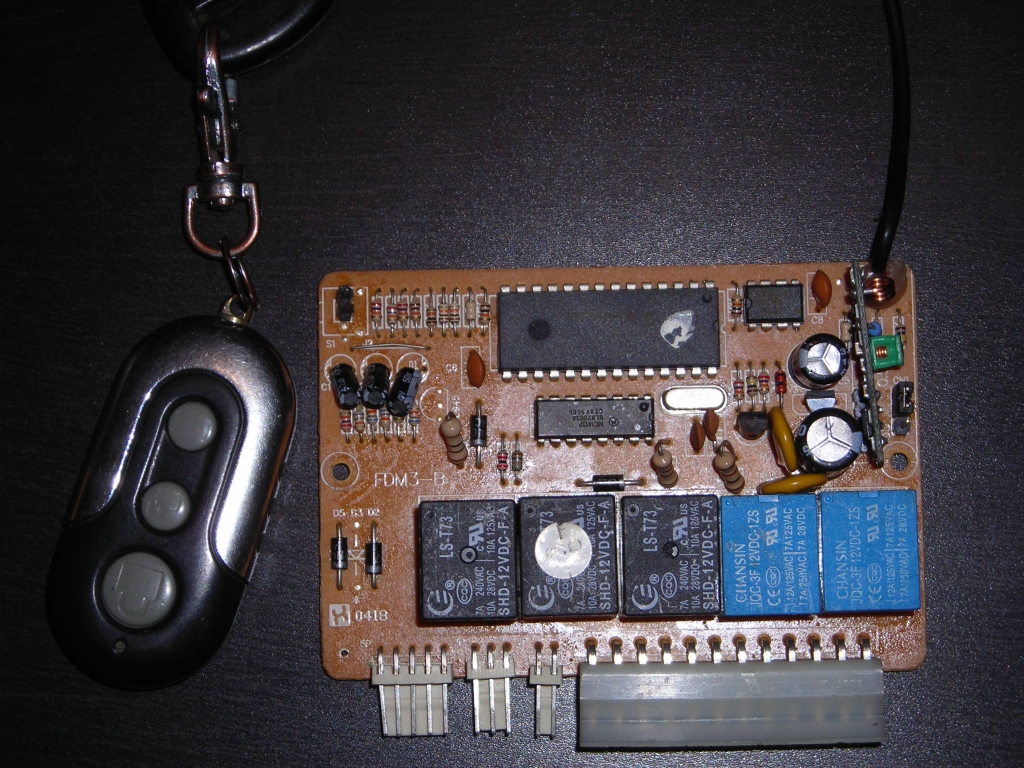

    Czy ktoś mógłby mi napisać co to jest za alarm, jest z nim mały problem... przestał otwierać drzwi a nie mam do niego żadnej instrukcji...

    Oczywiście oglądałem tą stronę ale nie znalazłem tam takowego modelu ani żadnej instrukcji do chociażby podobnego :( Stąd też pytanie tutaj na elektrodzie...

    No to szukaj czemu nie idzie prąd na zamek.Po co ci do tego instrukcja?

    Alarm reaguje na pilota?Słychać przekaźniki, w momencie załączania i wyłączania alarmu? Jeśli tak, to zostaw alarm w spokoju i szukaj w aucie. Ewentualnie przedzwoń przekaźniki.

    Alarm pracuje. Podczas naciskania na pilocie przycisku otwierania lub zamykania drzwi słychać pracę przekaźnika w centralce alarmu, mimo tego napięcie na przewodach podłączonych do siłownika zamka nie pojawia się.
    Po podłączeniu innego źródła napięcia bezpośrednio pod siłownik, praca zamka jest prawidłowa - otwierają się i zamykają.
    Auto użytkowała przez kilka dni moja siostra i to jej przestały otwierać się drzwi - pytałem o instrukcje bo być może istnieje możliwość (poprzez kombinację np:zapłon +przyciski pilota) które włączają lub wyłączają jakiś tryb który wyłączył zamek - miałem kiedyś auto z takim alarmem...

    Nie istnieje.Szukaj winy w alarmie lub zimnych lutach.

    Jeśli słychać pracę przekaźników, to sprawdź, co jest na ich wejściu, a co na wyjściu. Sprawdź, czy sterując ręcznie ze złącza zamek pracuje. Jeśli alarm steruje bezpośrednio centralnym, to sprawdź, czy nie ma tam dołożonego dodatkowego bezpiecznika.
