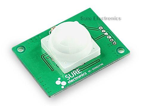

    Czujnik PIR
    Czujniki PIR pozwalają na wykrywanie ruchu; prawie zawsze są używane do wykrywania, czy człowiek wszedł w jego zasięg lub czy z niego wyszedł. One są małe, tanie, potrzebują niewielkich mocy, są łatwe w stosowaniu i nie zużywają się. Dlatego są powszechnie stosowane w urządzeniach i gadżetach używanych w domu i w biurze. Czujniki PIR są zasadniczo wykonywane w oparciu o czujnik piroelektryczny, który wykrywa poziom promieniowania podczerwonego. Wszystko emituje jakieś promieniowanie o niskim poziomie; im coś jest gorętsze, tym więcej promieniowania emituje. Czujnik w detektorach ruchu jest dzielony na dwie części. Powodem jest to, że należy wykryć ruch, a nie średnie natężenie promieniowania podczerwonego. Dwie części czujnika są połączone w taki sposób, że mogą się wzajemnie kasować. Jeżeli jedna z połówek „zobaczy” więcej lub mniej promieniowania niż druga, to wyjście czujnika będzie zmieniało swój stan na wysoki lub niski.
    Czujnik ruchu PIR, mikrokontroler PIC18F25K20
    Czujnik PIR używany w projekcie.

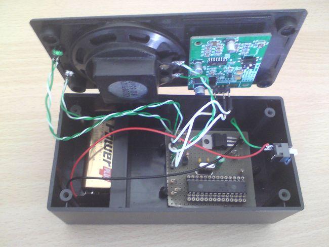

    Po uruchomieniu obie diody LED świecą się i rozpoczyna się testowanie baterii. Jeżeli bateria jest dobra, to zielona dioda LED (LED1) zapala się i gaśnie trzykrotnie. Jeżeli napięcie baterii jest zbyt niskie, to niebieska dioda LRD (LED2) zapala się i gaśnie również trzykrotnie. Następnie zapala się zielona dioda LED (LED1) i świeci jeżeli na wejściu PORTB.0.nie pojawi się przerwanie, czyli nie zostanie wykryta zmiana stanu. Jeżeli zmiana stanu zostanie wykryta, co oznaczać będzie że czujnik wykrył ruch, wygenerowane zostanie przerwanie, dioda LED1 zgaśnie, zapali się dioda LED2 i zostanie wygenerowany 5-sekundowy dźwięk. Następnie dioda LED2 zgaśnie a urządzenie powróci do początkowego cyklu.

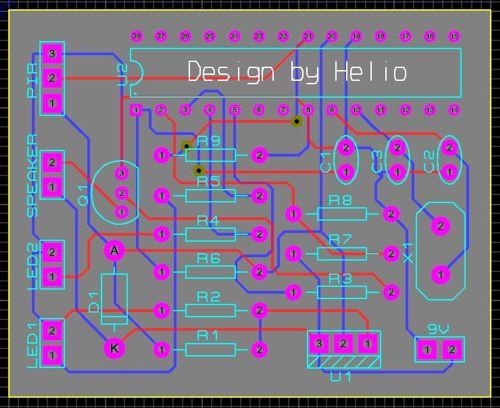

    Płytka drukowana
    Pełny opis projektu znajduje się na http://www.electronics-lab.com/projects/sensors/007/index.html
