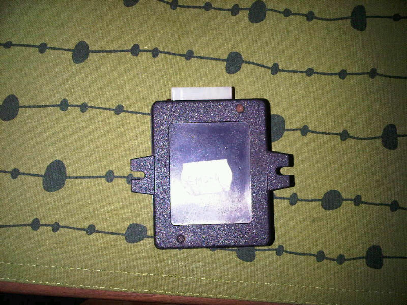

    Mam problem z Oplem Astrą 1996 r. 1.4 16 V w gazie ( najprostsza instalacja ) auto na z silnikiem ECOTEC
    Pompa wymieniona, przekaźnik wymieniony a auto nadal nie chcę zapalić na benzynie.
    Na gazie się udało ale po dłuższym męczeniu z autostartera.
    Normalnie już zgłupiałem. Wcześniej miał problemy ale wymiana pompy załatwiła sprawę.
    Paliwo dochodzi do listwy, iskra jest. Prawdopodobnie odcięte są wtryski przez osprzęt od gazu. Jak to obejść.
    Pozdrawiam .

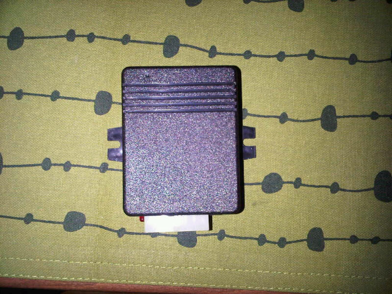

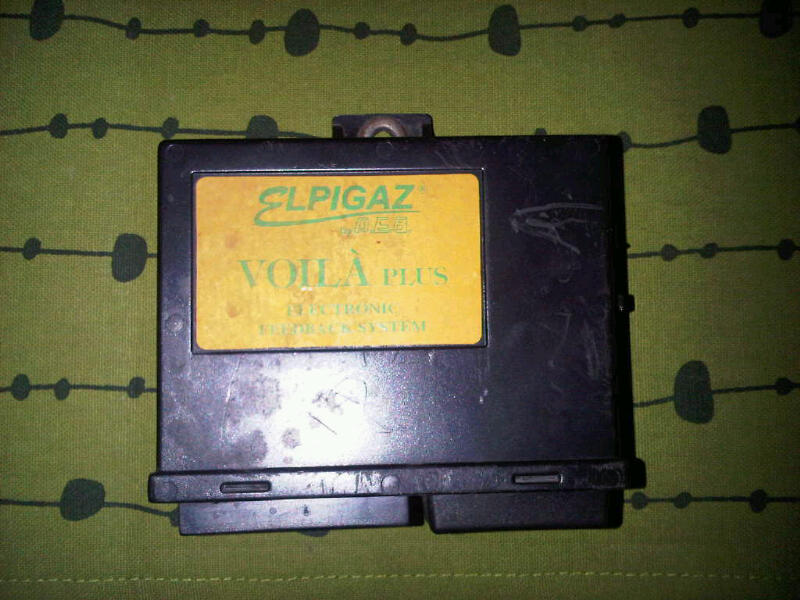

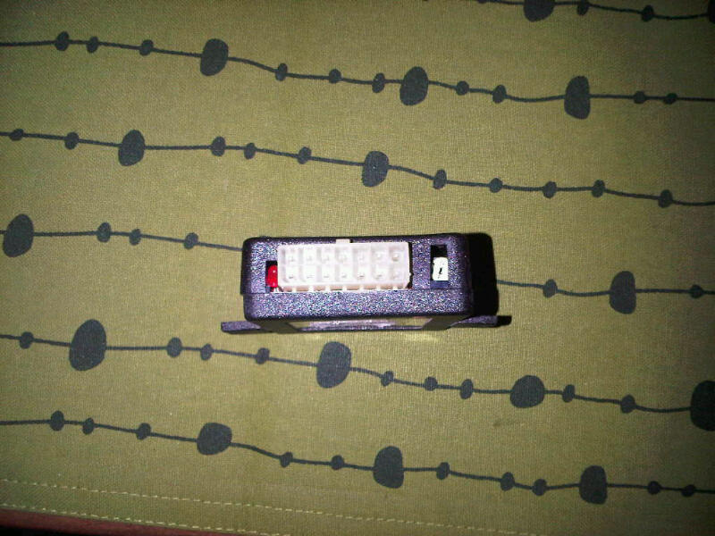

    rayan83
    Ok może trochę za mało informacji przekazałem .
    Jeżeli chodzi o gaz to jestem laik już nie mówiąc o elektryce .
    Nie mam możliwości podjechać do gazowników i z chęcią sam bym ten problem rozpracował żeby na przyszłość mieć to z głowy.
    Dziś wymontowałem oba urządzenia związane z gazem .
    1. Opel Astra 1.4 16V ( bezn+ gaz ) nie odpala na benzynie
    2. Opel Astra 1.4 16V ( bezn+ gaz ) nie odpala na benzynie
    3. Opel Astra 1.4 16V ( bezn+ gaz ) nie odpala na benzynie
    4. Opel Astra 1.4 16V ( bezn+ gaz ) nie odpala na benzynie
    Emulator to to mniejsze ? Żeby go poiminąć wystarczy go odłączyć? Czy trzeba poprawić wiązkę elektryczną?
  • #7 9156853
    KS2507
    Musisz połączyć przewody idące do wtrysków PB które są rozciete wiązką emulatora,tak to mniejsze pudełko to emulator.
