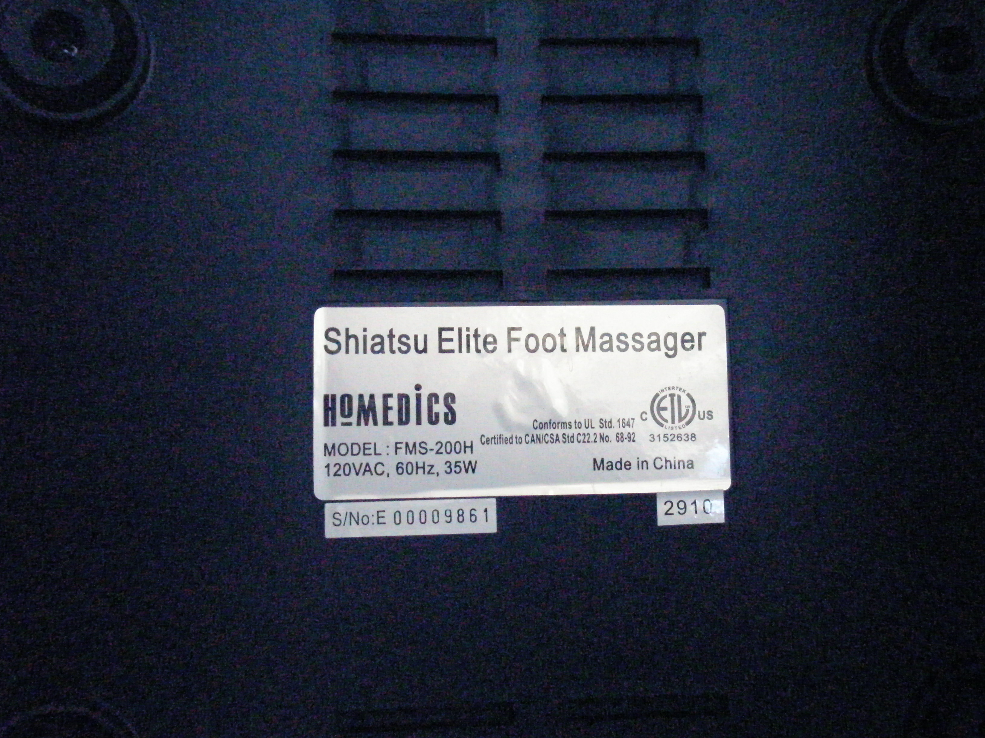

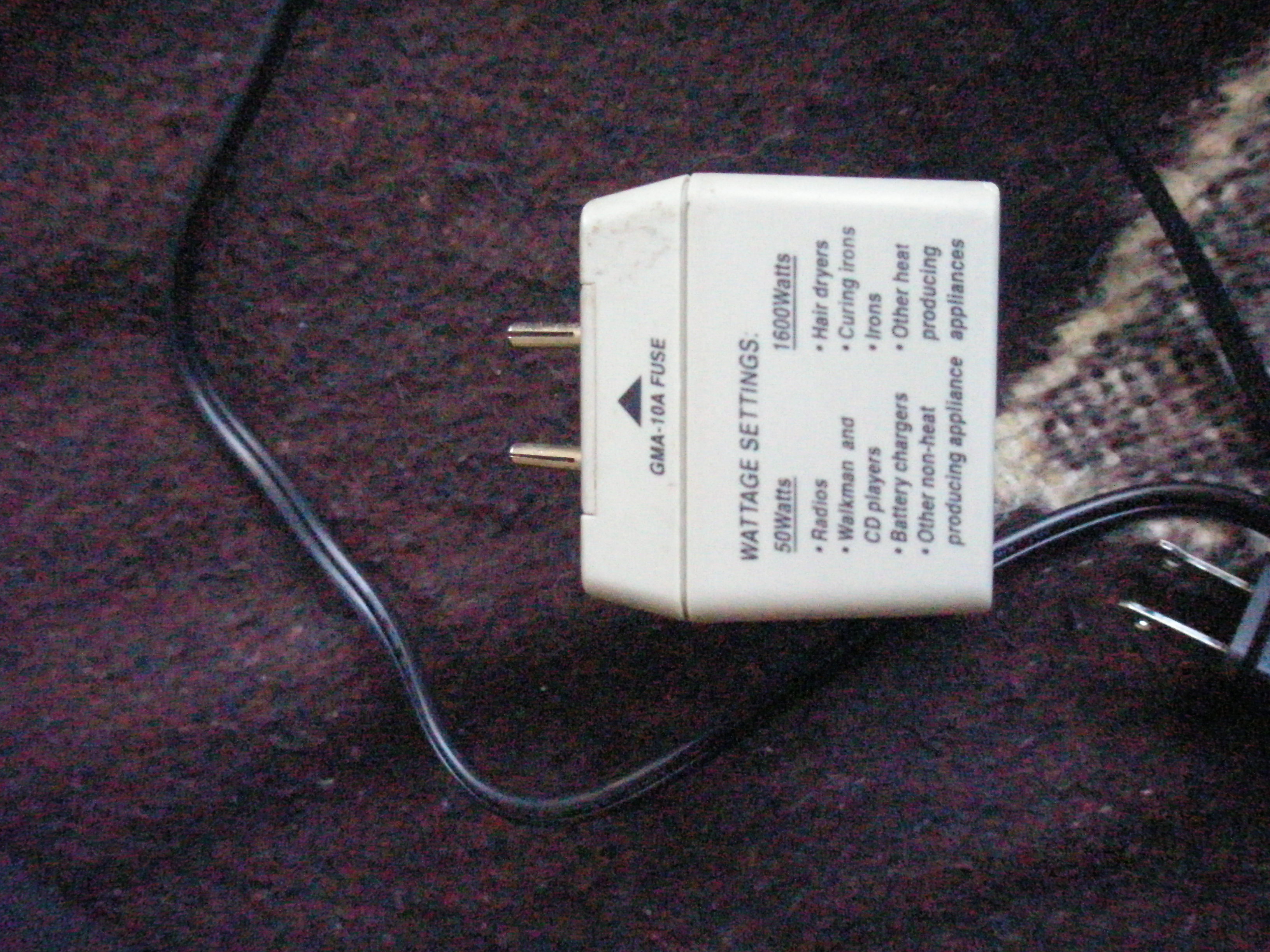

Więc, do rzeczy otrzymałem ze Stanów urządzonko o nazwie "Shiatsu Elite Foot Massager"
i załączony do niego konwerter i tu zdjęcia

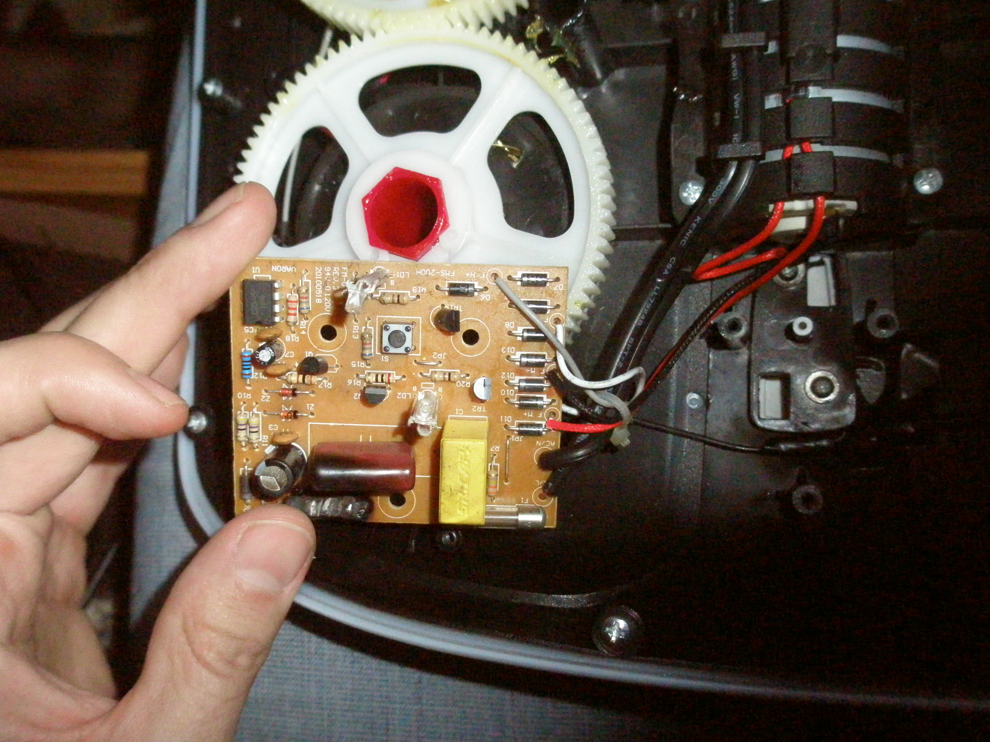

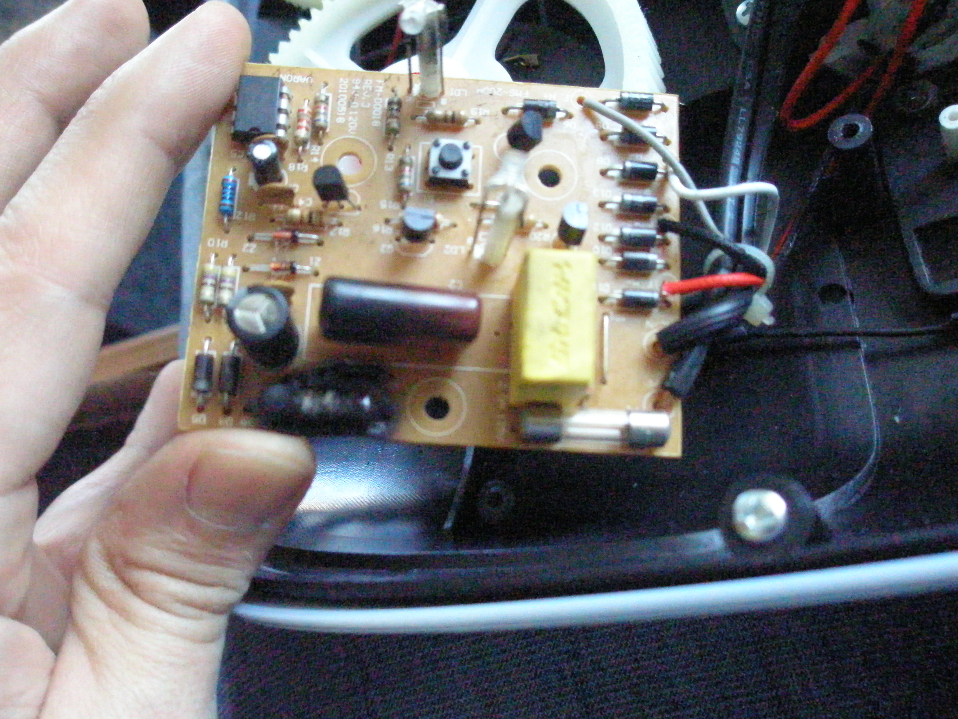

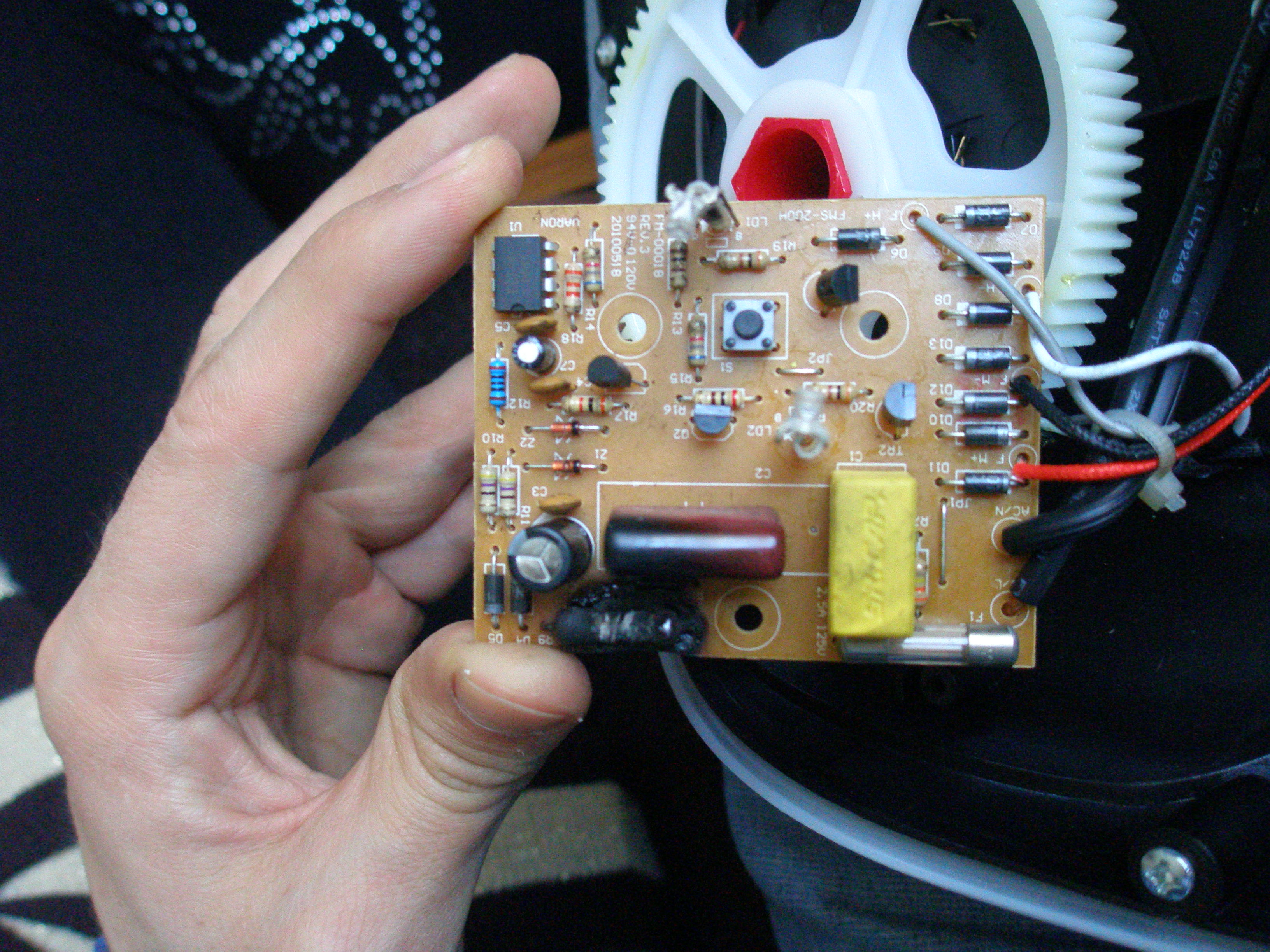

napięcie z konwertera = od 54 do 57 V i tu moje zdziwienie bo urządzonko jest na 110-120V i Teraz do rzeczy podłączyłem sprzęt pochodził może z 20 sek. i poleciał dym i po sprawie i TU bardzo prosze o waszą pomoc co mogło się zepsuć zrobiłem zdj płytki są tam 2 oporniki dość mocno czarne
i kondensator ale nie wiem jakiej wartości mają to być w razie podmiany i to właśnie jest moje pierwsze pytanie więc
1. co radzicie wymienić i na jakie wartości?

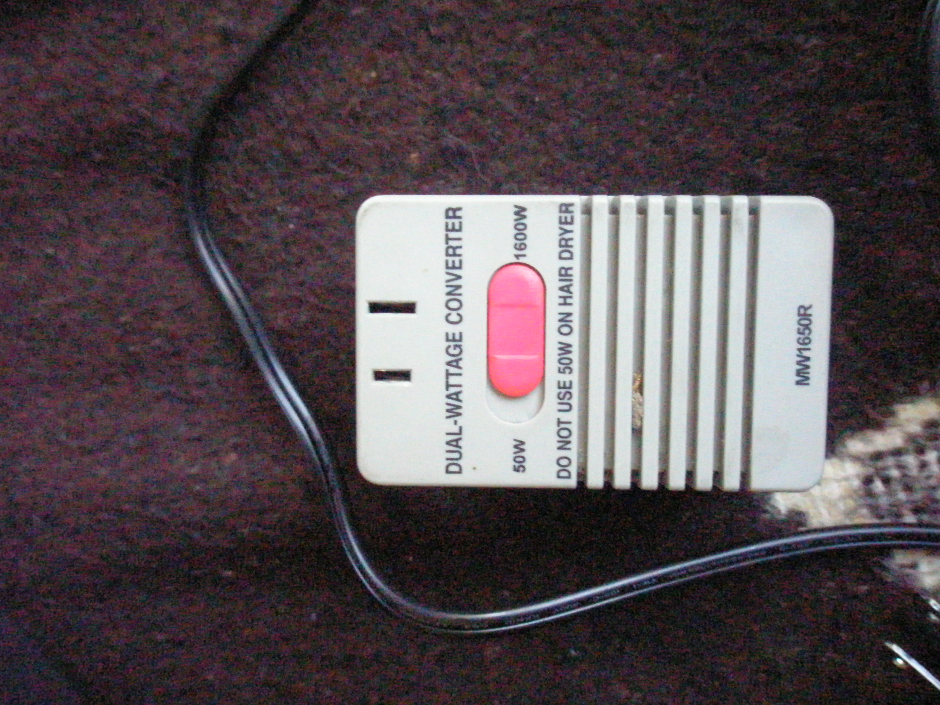

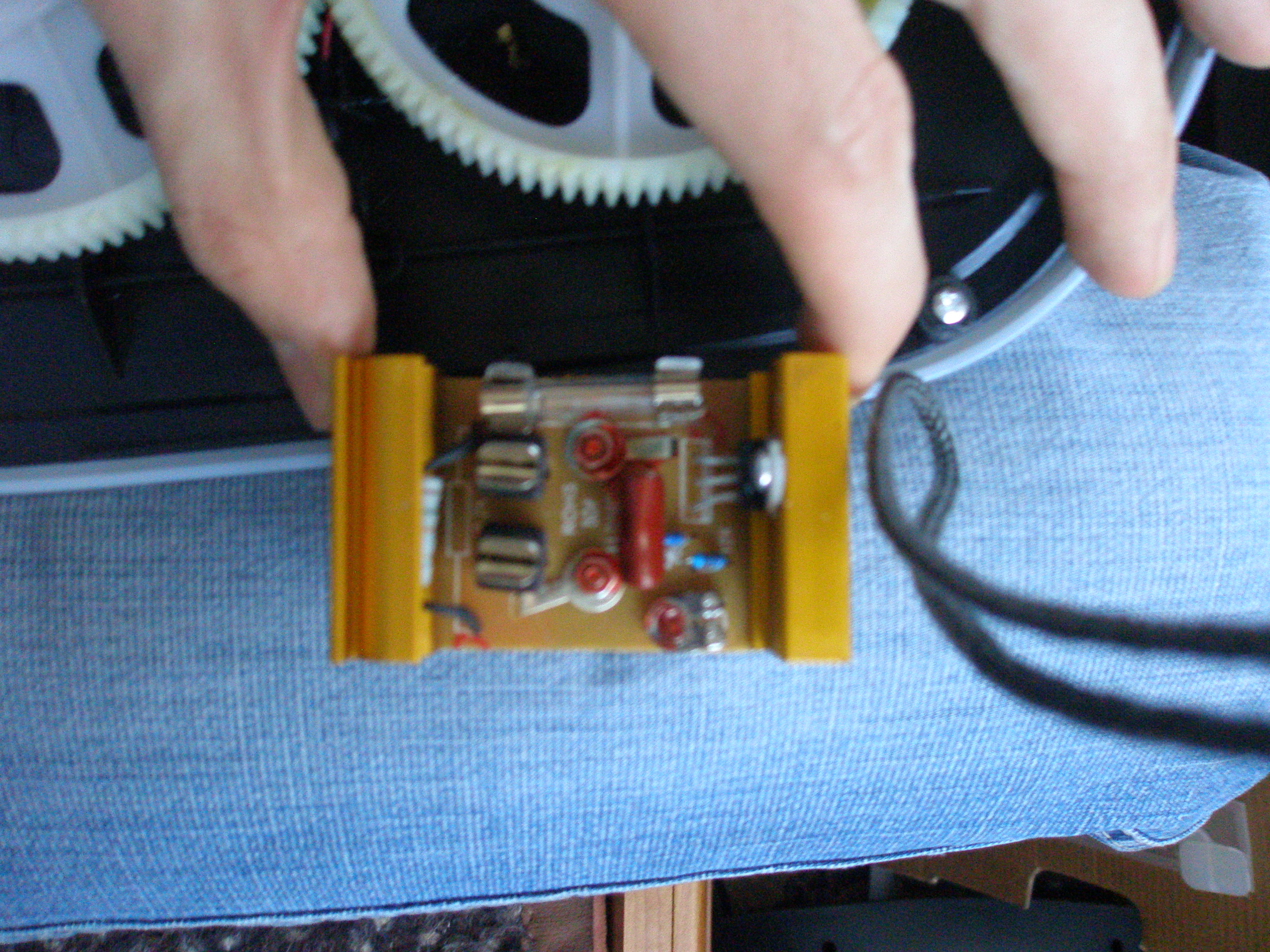

posiadam drugi konwerter który niestety znalazłem już po awarii tego massagera oto zdjęcie:
i jak pomierzyłem napięcia to na ustawieniu przełącznika tego czerwonego na 1600W napięcie było około 60V, a po przestawieniu w/w przełącznika na 50W napięcie było 110V czyli takie jak na tabliczce znamionowej tego urządzenia i tu drugie pytanie
2. jak sądzicie czy to mogło być skutkiem uszkodzenia urządzenia? i czy po naprawie jak ustawić przełącznik na konwerterze żeby znowu sie nic nie spaliło?

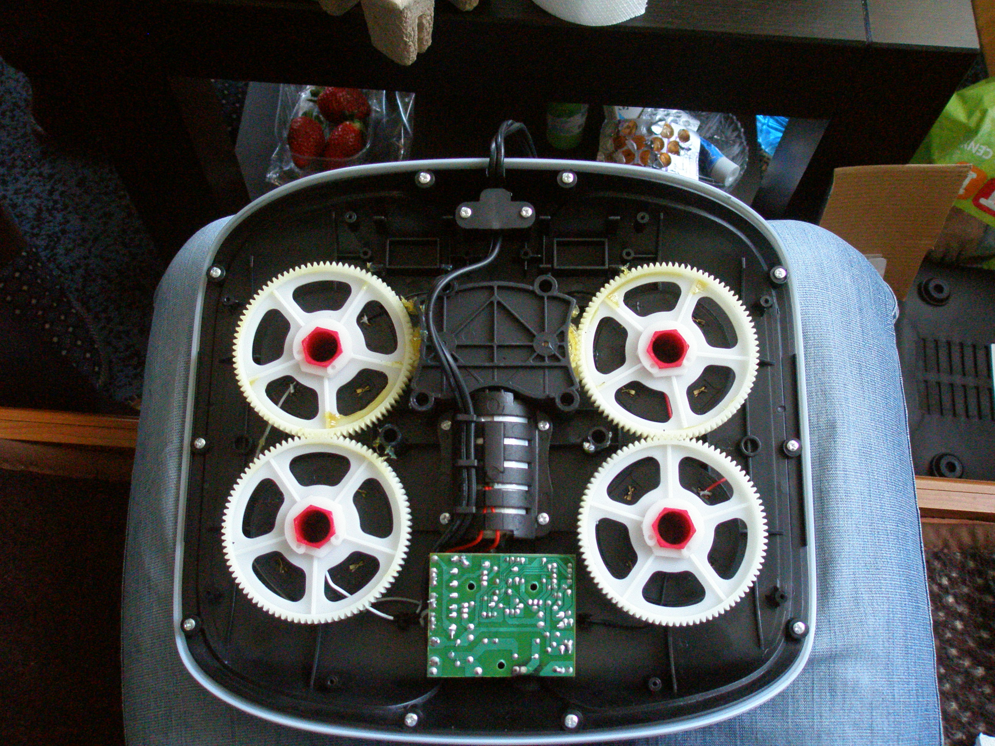

i teraz zamieszczę parę zdjęć płytki i samego urządzonka może wam coś więcej powie
