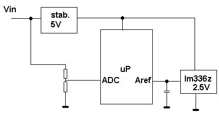

    Mam taki układ pomiarowy, mierzę napięcie zasilające układ, które zmienia się w zakresie 9...30V.
    ATMEGA16 SMD i nieliniowy przetwornik ADC
    Mam taki problem, że przetwornik np. w trybie 10bit nie mierzy liniowo tzn. dla napięcie ref. 2.49V obliczam stałą napięciową równą 0,002138..., napięcie za dzielnikiem równe 2,001V i otrzymuję wartość przetwarzania w ADC równą 935, ale przy napięciu 1,501V ADC=680 zamiast 702 :( Tak samo dzieje się gdy użyję wew. napięcia odniesienia Atmegi lub nap. za stabilizatorem. Robię tak, że mierzę napięcie za stabilizatorem np. 4,95V, obliczam stałą napięciową tj. 4,95/1024=0,004834 i jest tylko jedna wartość napięcia dla której wskazanie jest dobre tj. zgodne z napięcie na wejściu ADC, mniejsze napięcie powoduje wzrost wartości ADC czyli tak jakby Aref rosło w zależności od napięcia zasilającego a tak nie jest bo sprawdzam miernikiem dość dokładnie!
    Co tu zaradzić?

    Ominełem ten problem poprzez wyznaczenie sobie funkcji korygującej . Zastosowałem liniową funkcję U=a *x +b . Zrób dwa pomiary na dole i na górze wstaw sobie do funkcji ,otrzymasz ukłąd równań, rozwiąż go i dostaniesz dwa współczynniki . Wpisz je do programu i znacznie się poprawi.

    Chodzi mi to po głowie, ale wymaga każdorazowej korekcji po zaprogramowaniu procka, a chciałbym tego uniknąć, ciekawi mnie po prostu przyczyna tego, że przy zmianie mierzonego nap. na ADC przetwornik zachowuje się tak jakby nap. Aref też się zmieniało a tak nie jest.

    Tu nie chodzi o to że się zmienia Aref - tylko o to że pewną nieliniowść ten przetwornik ma i już.
    Ja zrobiłem korektę programową na jednym procku i była mocno powtarzalna na innych procesorach.
    Ta korekta jest na poziomie +-3% max.

    Niestety przetworniki w takich prockach nie są idealne. Już w nocie PDF piszą wyraźnie, że są obarczone trzema błędami: nieliniowość, offset i szumy. Jeśli nie odpowiada ci programowe korygowanie tak jak pisze kolega Fredy to pozostaje tylko poszukać zewnętrznego specjalizowanego przetwornika ADC z lepszymi parametrami. O to już nie jest tak trudno a komunikacja z nim np po I2C.

    A aka jest wartość oporników w dzielniku?
  • #7 9148260
    autoservice
    Wartość oporników przy dzielniku nie mają większego znaczenia przy nap. stałym, czytałem o tym w innych postach na elektrodzie, poza tym i tam mierzę dokładnie napięcie tuż na samym wejściu za dzielnikiem więc znam faktyczną wartość napięcia na wejściu ADC, dodawałem też kondensator 100nF, ale to samo. Według noty Absolute accuracy czyli wszystkie błędy razem to max. 3LSB czyli mam rozumieć, że 3 najmniej znaczące bity mogą się "bujać" tak jak chcą? jeśli tak to to wyjaśnia wszystko niestety...chociaż tutaj jest post gdzie człowiek osiągnął dobrą korekcję w całym zakresie...

    Ok, po kilku pomiarach wyszło tak, że parametry są znacznie gorsze niż 3LSB bo 3LSB to przecież 7 dziesiętnie, u mnie ten wynik zmienia się aż o 27 dziesiętnie czyli prawie 5LSB dlaczego to nie mam już pojęcia. Aref jest identyczne dla obu mierzonych napięć. Faktycznie pozostaje chyba korekcja programowa każdej sztuki.

    Jeśli mierzysz napięcie przed stabilizatorem to się temu nie dziw że napięcie pływa.
    Swoją drogą nawet napięcie na wyjściu 7805 też nie jest idealne. Tu mówimy o "pływaniu " na poziomie 3% a ten stabilizator potrafi płynąć nawet 5% długoterminowo.
    Jeśli chcesz naprawdę sprawdzić jakość pomiaru to musisz przykładowo zrobić dzielnik napięcia ale ze źródła napięciowego , do tego dać jeszcze kondensator na wejściu przetwornika. Koniecznie musisz użyć układu filtra dolnoprzepustowego do zasilania ADC - czyli dławik i kondensator 100n do masy. Ważny również jest sposób prowadzenia masy analogowej.

    Uśrednianie nic nie daje...bo ten błąd o 27 jednostki dziesiętne jest stały...nie znaczy, że wynik "buja" się plus minus 13..14 jednostki od tego co powinno być ale jest stale oddalony od rzeczywistego o tą wartość, bujanie jest na poziomie 1-3 jednostek dziesiętnych, czyli jednak to co w nocie katalogowej. To jest jakiś stały błąd proporcjonalny do mierzonego napięcia, ale skąd to nie mam pojęcia, widocznie taka uroda tych układów, nie ma co oczekiwać cudów, trzeba kupić porządny zewnętrzny.

    A ja ponowie pytanie o wartość rezystorów w dzielniku? Bo tam wcale nie masz prądu stałego tylko prąd pulsujący wygładzony kondensatorem za mostkiem Graetza, prawda? Przy zbyt dużej wartości tych rezystorów musisz uwzględnić impedancję wejściową przetwornika, która wynosi kilka kOm i masz odpowiedź na swoją nieliniowość.

    Jak stwierdził nielinowość? w Jednym punkcie pomiarowym który podał? Niemożliwe. Albo offset albo wzmocnienie albo referencyjne złe. Odnieś pomiar do zmierzonego napięia referencyjnego i napisz jaki wynik.

    Odchyłka rzędu 3% miesci się w tolerancji napięcia referencyjnego z fabryki. Odnieść pomiar do nap. referencyjnego zmierzonego. Druga sprawa jaka jest rezystancja tego nieszczęsnego dzielnika napięca?

    Czy na pewno dzielnik wejściowy jest połączony z masą analogową
    w tym samym punkcie AGND (jak również masa LM336) ?
    I nie płyną w tym obwodzie masy prądy zasilające resztę układu?
