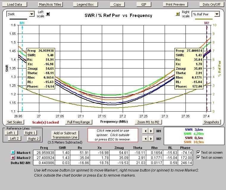

    Praktyki mam o tyle, że pomierzyłem VNA moje anteny z różnymi długościami kabla i większe różnice w SWR miałem z powodu słabo dokręconej wtyczki niż zmienionej długości kabla :)
    Tak się zmienia SWR przy różnych długościach przewodu:
    Porada w strojeniu anteny cb ?
    Dzięki Góral za pomiary.

    Kolega Michał do postu dodał zrzut ekranu z programu symulacyjnego.
    Wpraktyce długośc przewodu ma znaczenie , wsczególności przy przewodzie dłuższym niż 11m ( dla częstotliwości 27MHz ) , ponieważ dochodzą tu zjawiska panujące w linii długiej.

    Można i tak, tylko po co? Długość fidera nie ma znaczenia co zostało jasno przedstawione przez Kol. SP5IT na zrzucie ekranu z pomiaru analizatorem antenowym.
    Nie jest to symulacja w programie jak to określił PLEXI tylko wykres z pomiarów. Dziwi mnie jednak fakt, że pomimo tego, Kol. nadal trzyma się swej teorii wyczytanej w książce "wątpliwego konstruktora".

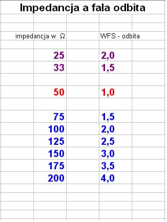

    Ok podpowiedzcie jeszcze jaka dokładną miarkę swr kupić ?
    Bo tą co mam to jakiś fa.un, musi być naprawde dokładna doradzisz coś Michał.
  • #12 9153285
    cb_dx
    Tak też zrobilem z swr miarka
    gdy podłączylem 50ohm swr byl 1.0, zas jak100ohm swr wynosił 1.5 jak dałem rezystor 150ohm swr 1.8
    Dlatego pytam który miernik wfs będzie dobry nissei ?
  • #13 9153689
    serwis
    Poziom 37  
    gdy podłączylem 50ohm swr byl 1.0, zas jak100ohm swr wynosił 1.5 (...)
    Zakładając, że rezystory 50Ω i 100Ω masz właściwe, to SWR-meter jest do d...y.
    Wskazania SWR na 100Ω mają być 2 !
    Poczytaj zresztą podwieszony temat, jak sprawdzić miernik SWR !
  • #14 9153726
    SP5ANJ
    Spoczywaj w Pokoju
    Niestety taka jest prawda, że reflektometry dedykowane w reklamie na pasmo CB - to typowy śmietnik - kupowany przez sprzedawców po cenie złomu a sprzedawany jako pełnowartościowy produkt. :cry:
    Jedyną metodą zakupienia poprawnie wskazującego reflektometru jest podanie mu sygnału w.cz. o mocy około od 2W do 4W i obciążenie go sztucznym 50om [bezindukcyjnym].
    Ja osobiście kupując reflektometr REVEX W540 (140-525MHz) spędziłem około 2 godzin na sprawdzaniu kolejnych.
    Dopiero przy 21-szym, znalazłem ten, który pokazywał w miarę dokładnie. Dobrze, że miałem taką możliwość dzięki uprzejmości sprzedawcy, który również był Krótkofalowcem jak ja.
    Zrób kilka impedancji/oporności o różnych wartościach.
