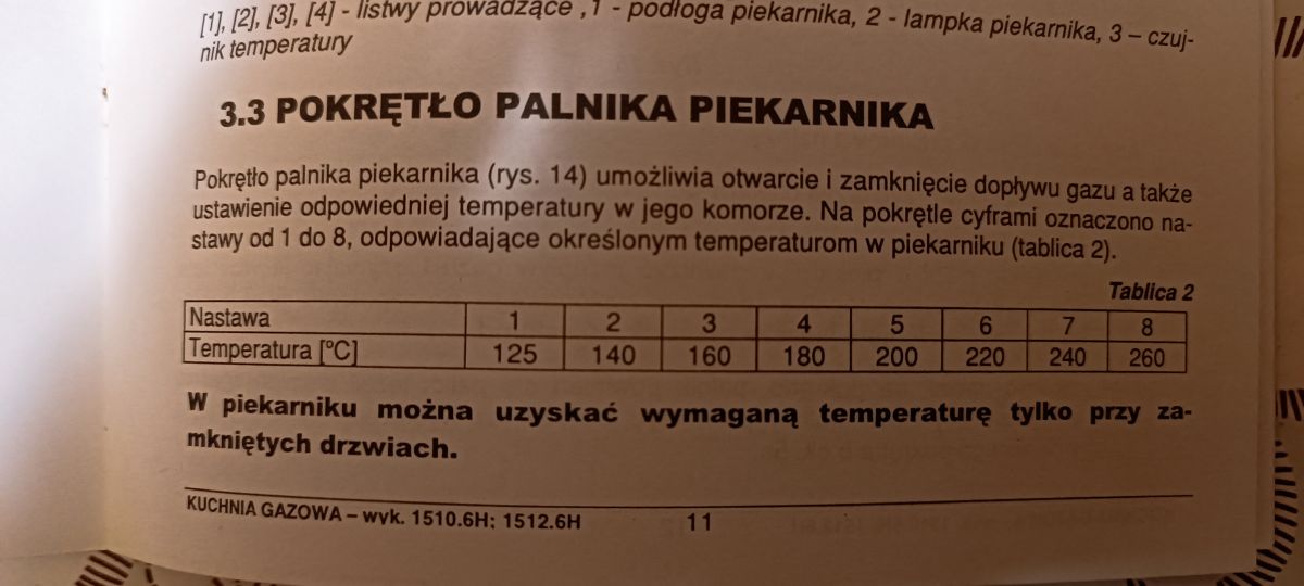

    Poszukuję instrukcji obsługi piekarnika. Kuchnia gazowa Mastercook 1500 z tym diabelnym pokrętłem na 8 cyferek. A może ktoś wie jaką temperaturę oznaczają? Proszę o pomoc.

    Witam, czy ktoś może mnie oświecić jakie temperatury oznaczają cyfry od 1 do 3?
    Wprowadziłam się i była, typu nie znam. Instrukcji nie dostalam. Pomocy

    Prawdopodobnie wygram tym postem "złoty szpadel" ale sądzę, że rozwiązanie tego wątku będzie pomocne dla wielu ludzi borykających się z brakiem tej wiedzy.
    Oto zdjęcie oryginalnej instrukcji z nastawami temperatur piekarnika Wrozamet Mastercook typ 1500. Rok produkcji 2000. Instrukcja obsługi piekarnika Wrozamet Mastercook typ 1500 z nastawami temperatur.
