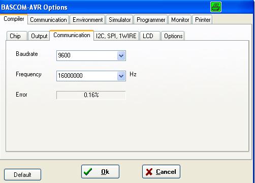

    W programie jest tak:
    $regfile = "m16def.dat"
    $crystal = 16000000
    $baud = 9600
    w terminalu tak:
    UART/BASCOM - pierwszy program
    w BASCOM tak:
    Jeśli w przejściówce połączę TXDz RXD wszystkie znaki wracają.
    Jeśli podłącze to do Uc to są "krzaki" na LCD i w terminalu.
    Nie wiem o co chodzi.

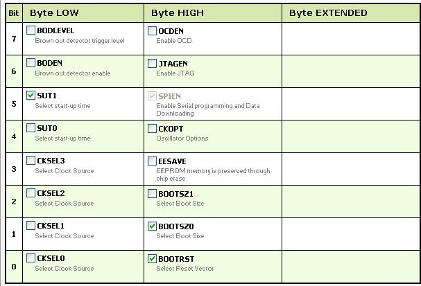

    oto fusy:
    Mam tam BOOTLOADER i normalnie działa.
    Problem jest z wysyłaniem znaków.
    Chyba zaczyna mnie to wkurzać, 3 komputery( laptopXP/LaptopW7/ PC XP)
    Prawidłowe konfiguracje i NADAL NIE DZIAŁA.
    Instalowane różne terminale, cały czas odbiera nie to co powinien.
    Może trzeba "wymusić" jakiś port COM np 2,3,4 a nie 44?
    Może to wina Przejściówki, a może to BASCOM nie nadaje się do takich rzeczy?
    A może ma ktoś jakiś prosty programik w C, który wyświetli mi dane na LCD?

    Próba:
    Atmega 16, Atmega8, wewnętrzne i zewnętrzne rezonatory-Nie działa.
    Dziwne jest to że mogę załadować program przez BOOTLOADER i działa.
    Pokombinuje jeszcze z ustawieniami terminala, zobaczymy co będzie.
    Na obydwu Uc, przy tych samych prędkościach pojawiają się identyczne znaczki.
    Jeśli chcę wysłać z terminala sam CR to na LCD widać XF.
    Jeśli jakąś literę lub cyfrę to "krzaki" i XF.
    Zmienia się to tylko wtedy gdy przestawię oscylator, wtedy na końcu nie widać np XF tylko "kszak" h.
    Tak samo jest gdy znaki są zwracane do terminala.

  • #30 9188817
    maximus22_kr
    taki objaw, jak piszesz, że dochodzą inne znaki, a nie te co wysłałeś świadczy o niedopasowaniu prędkości, miałem tak, gdy w uC ustawiłem 9600, a w komputerze np. 19200 lub 4800. Przychodziły jakieś śmieci, dopiero ustawienie identycznych prędkości spowodowało, że komputer odbierał to co trzeba
