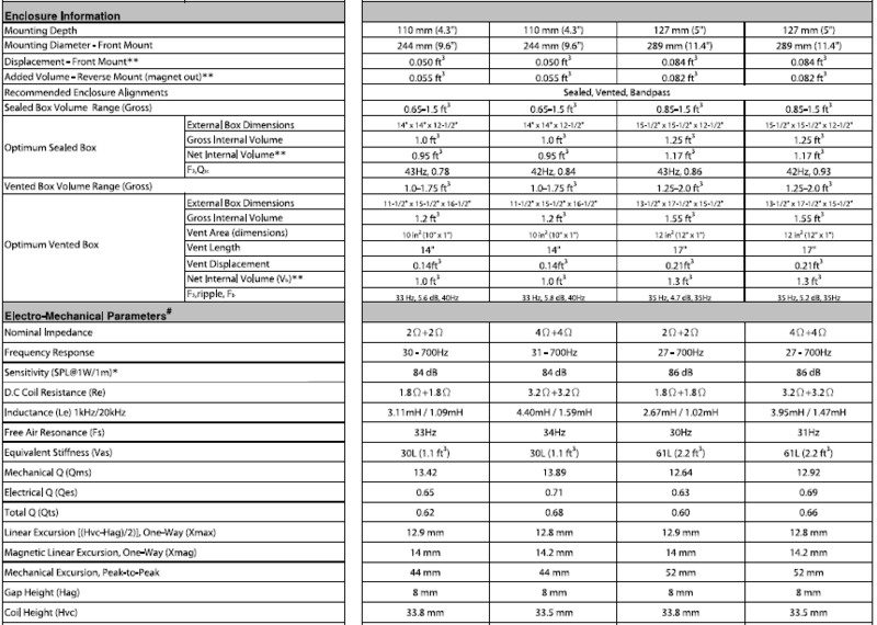

    Dość niedawno udało się bratu za dość przyzwoitą cenę nabyć taki głośniczek jak w temacie i chcielibyśmy zrobić do niego skrzynkę.
    Pracowała będzie w Fordzie Sierra.
    Kiedyś troszkę bardziej się interesowałem audio ale już troszkę pozapominałem więc mogliby koledzy doradzić czy lepiej BR czy zamknięte pudło?
    z tego co kojarzę (choć mogę się mylić) qts na poziomie 0,66 wskazywałby na obudowę zamkniętą ale nie wiem czy dobrze kojarzę
    Po drugie w instrukcji podane są zalecane objętości dla BR i zamkniętej.
    Zdaniem kolegów warto je wykorzystać czy lepiej samemu przesymulować??
    Oto link do manuala
    http://www.alpine.com.pl/fileadmin/user_upload/manuals/car_audio_manuals/OM_SWS-1223D_EN.pdf
    i screen parametrów z manuala
    Alpine SWS-1223D - 12" jaka skrzynka
    i ostatnie pytanie, czy do zrobienia skrzynki wystarczy sklejka 20mm?
    Wiem że MDF lepszy, ale czy o tyle żeby była wielka różnica?
    Muzyka pół na pół techno i HH ze wskazaniem na sprężystość basu.

    Wymiary dla kolumny wentylowanej (szczelinowej) to 13.5"x17,5"x15,5"
    przy założeniu ścianki 3/4"
    Czyli wymiary wewnętrzne 12"x16"x14"
    A wymiary szczeliny wentylacyjnej 12"x1" 17"długości...
    To jak ma to wyglądać?
    Dodając jedną grubość ścianki nadal brakuje 1/4cala a przecież jeszcze powierze wpłynąć musi...
    Przecież szczelina wystawać nie może..
    Ma ktoś pomysły?

    Port robisz przy ściance i ciągniesz go aż do tylnej ścianki, lecz zostawiasz 1" odstępu od tylnej ścianki i przedłużasz go w bok. Port wtedy ma kształt litery "L".
    PS. Nie wiem jak SWS ale SWR lepiej gra raczej w większej skrzynce, sam zrobiłem pod SWR taką jak producent zaleca i teraz żałuję. Na forach polecano dużo większą skrzynie dla tego głośnika niż producent zaleca, no ale to nie oznacza że tak samo jest z SWS, być może zagra dobrze w skrzyni o powyższych wymiarach.

    Jednak zadecydowaliśmy się na skrzynkę zamkniętą.
    Jutro chyba zaczniemy robić. Narazie z braku funduszy bez koca gołe osb bo akurat mam na stanie grube. Jak nie będzie nam odpowiadać to zrobimy BR ale parametry jednak za zamkniętą mówiły, podczas symulacji w WinISD zamknięta ma ok 5hz mniej a mniejsze opóźnienia.
    A tak z ciekawości jak się zagina ten kanał to zaokrąglić narożnik??
  • #8 9174151
    Vin
    Tak i róg też, ale tak aby szerokość portu pozostała zachowana, czyli jak masz szerokość 1" to taka musi być między rogiem i jak to ująłeś narożnikiem.

    I wtedy długość tunelu liczę po środku przekroju tak?
    Skrzynka złożona, narazie samo drewno bez obicia, testowane narazie przez podłączenie do zestawu creative zamiast seryjnego 20cm suba no i ładniej nie dużo (bo tamten sub też niczego sobie) ale łądniej jednak.
    przy teście częstotliwości przy skoku 10Hz dopiero poziom 30Hz jest połowę bardziej cichy.
