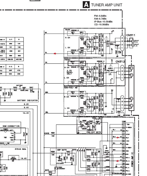

    Witam wszystkich!. Mam radioodtwarzacz cd pioneer deh-p40mp, podłączyłem do niego subwoofer przez wzmacniacz magnat classic180 .Wszystko było gites przez około 1rok, aż do momentu gdy coś się straciło. głośnik subwoofera zaczął pukać :?: myślałem że to przez masę lub kable chinche. Podpiąłem wszystko na osobnych przewodach i dalej to samo. Rozebrałem wzmacniacz i okazało się że spalił się tranzystor i opornik od sterowania, wymieniłem i dalej to samo.Wziąłem wzmacniacz do kumpla i wzmacniacz i głośnik gra jak należy.Dodam że tylne głośniki też jakby gorzej zaczęły grać. Więc napewno jest coś z wyjściem chinche od radia .Tylko co:?::cry:. Co mogło się popsuć? Proszę pomóżcie :please: :please: :please: :please: :please: :please:
  • #2 9153703
    ciuqu
    Sprawdź tranzystory w obwodzie wyjścia (dwa w scalaku) i bezpieczniki na masie.
    Schemat z 680mp ale wszystkie pioneery są prawie takie same, lub poszukaj service manual od p40mp

    dziękuję za odpowiedź. Sprawdziłem te tranzystory te 2 obok siebie i są dobre natomiast nie wiem jak wyglądają te bezpieczniki od masy i gdzie ich szukać. Ciuqu widzę że jesteś z okolicy, czy dałbyś sobie z tym radę? Jeśli mógłbyś spróbować to byłoby fajnie

    "Rozebrałem wzmacniacz i okazało się że spalił się tranzystor i opornik od sterowania, wymieniłem i dalej to samo."
    Rozumiem że dalej "puka" - opisz to dokładniej.
    "Dodam że tylne głośniki też jakby gorzej zaczęły grać." - z podłączonym wzmacniaczem czy ogólnie?
    Czy podczas wciskania czegokolwiek w radiu słychać puknięcia w głośnikach?
    Sprawdź elementy (rezystory, kondensatory itp.) wokół tranzystorów w układzie wyjścia, sprawdź elementy w układzie PREOUT MUTE.
    Jeśli wszystko ok to odlutuj rezystory lub kondensatory pierwsze na wejściu układu wyjściowego i zobacz czy tylne głośniki wróciły do normy.
    Podepnij radio pod inny wzmacniacz, może być kino domowe komputer lub cokolwiek co ma AUX IN, może problem tkwi we wzmacniaczu. Inne radio będzie grało a pioneer nie.
    Sprawdź czy na wejściu wzmacniacza nie ma jakiegoś napięcia.
    Bezpieczniki na masie wyglądają jak rezystory SMD ale chyba nie wszystkie pioneery je miały.
    Jeśli w/w operacje nic nie dały to może padł układ PML 016 (u ciebie może być inny) - ELECTRONIC VOLUME/SOURCE SELECTOR.
