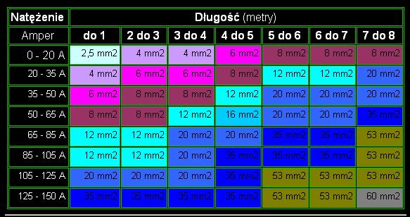

    Ok to spróbujemy kable mam 25mm2 starczą???
    japan_tuning ty jaki alternator zastosowałeś z jakiego samochodu pasuje musiałeś cos przerobić czy pasował w miejsce starego???

    Podłączyłem tego alpine i mam problem przy basie przygasają lekko światła co może być przyczyną???
  • #16 9173457
    ogur3k
    Poziom 33  
    Nie da się tego totalnie usunąć od tak po prostu.
    Połączenia wszystkie, czyste klemy, dodatkowy kabel do alternatora, porządnie wyczyszczona masa i dołożona dodatkowa, nowy pasek alternatora, prawidłowo naciągnięty.
    Jak przygasa Ci na wolnych obrotach to tak już będzie, na niskich obrotach alternator nie ma dużej wydajności.
    Zmierz napięcie po odpaleniu bez włączonych żadnych świateł, nawiewów.
    Potem zmierz przy włączonych światłach, jakimś nawiewie, ogólnie pod obciążeniem.
