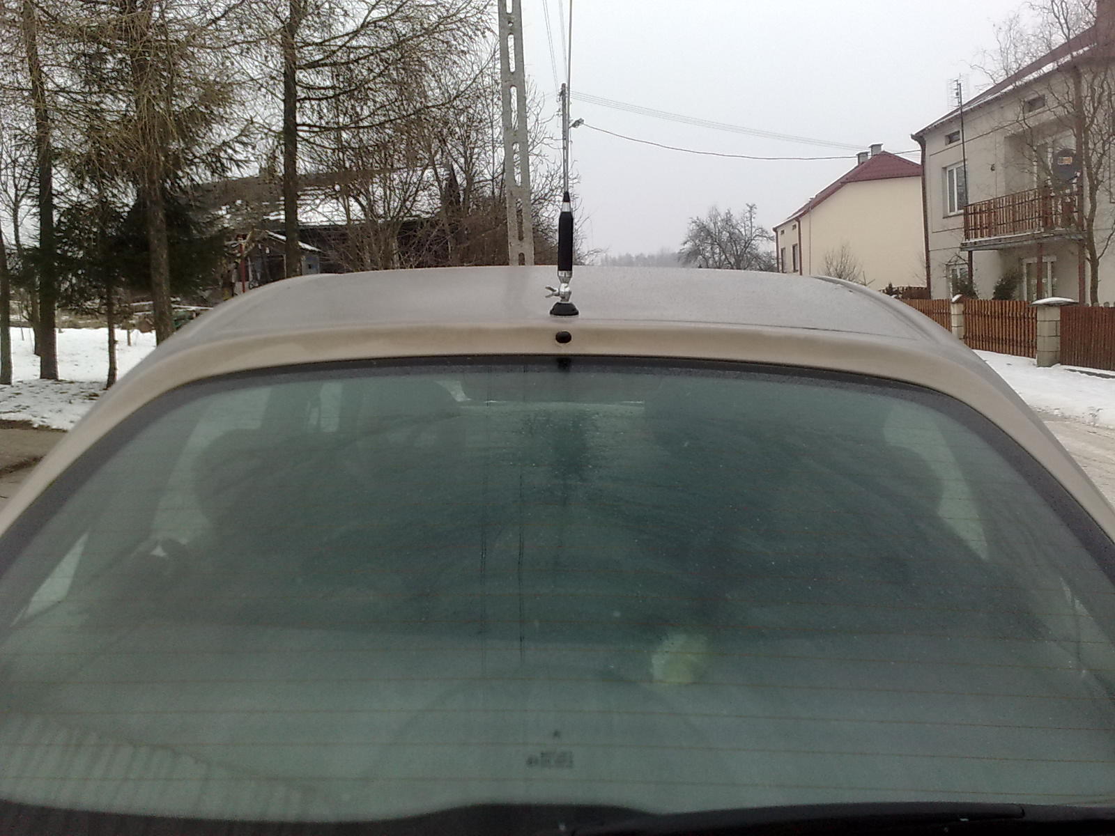

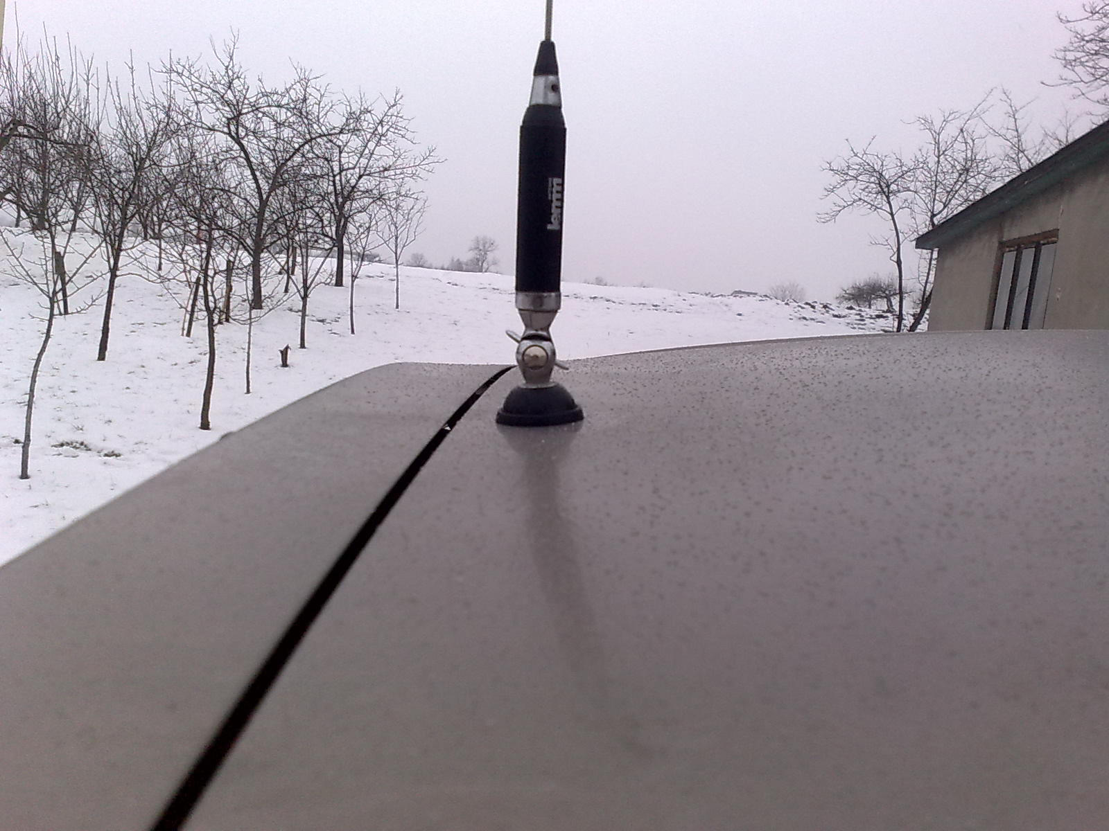

    Santiago Sirtel 600 lub 1200
  • #13 9162326
    michal3243
    Witam niestety nie mam możliwości bo antenkę mam z przodu auta. Postanowiłem jednak będzie dziurka na środku wzmocnienie akurat biegnie przez środek do tego dam blachę wzmacniająca i będzie santiago 600. Pozdrawiam temat do zamknięcia!!!
