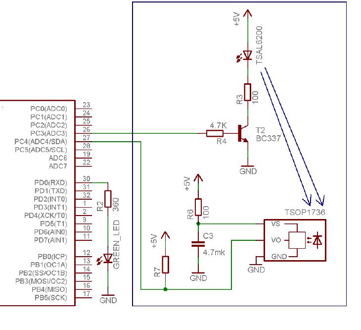

    Podpinam odbiornik TSOP1736 do atmegi16 zgodnie ze schematem:
    [C] Atmega16 + TSOP1736 + LD271
    Jako nadajnik używam diody LD271. Dioda świeci widać to w aparacie.
    Do procesora wrzucam kod który generuje mi 36kHz dla diody i odczytuje sygnał z odbiornika.
    // IR LED is connected to PORTC3,
    // output of TSOP is connected to PORTC4.

  • #2 9154312
    piotrva
    nie wiem czy dobrze myślę, ale to nie ma szans działać, bo procesor jednocześnie nie nadaje i odbiera...

  • #11 9163096
    Tomu$L
    Generalnie to ma być bariera podczerwieni. Na diodę generuje timerem częstotliwość 36 kHz a odbiornik ma odbierać wiązkę. Jeśli odbierze to nic nie robi a jak nie dotrze wiązka to przerywa program i wystawia sygnał na porcie. Problem jest taki że odbiornik na wyjściu ma cały czas ten sam stan czy go naświetlam czy nie.
  • #12 9163433
    LordBlick
    Po tym wyjaśnieniu mogę stwierdzić, co następuje :
    1. Daj sobie siana z "SIGNAL(SIG_INTERRUPT0)". Poza tym, dlaczego używasz starej konwencji przerwań, skoro w przerwaniu od timera jest już nowa ?
    2. Bezpośrednio w przerwaniu ISR(TIMER1_COMPA_vect) przy gaszeniu bitu sprawdzaj, czy stan na PORTC4 jest niski (odbiornik oświetlony IR) - jeśli tak, to oznacza, że nie ma przeszkody po drodze, a jeśli wysoki, to znaczy, że jest. Zapisujesz to do jakiejś zmiennej z atrybutem volatie i masz status na bieżąco w pętli głównej.
    3. Bez oscyloskopu nie podchodź do zabawy...

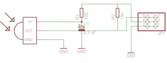

    Witam ponownie. Podłączyłem nowy odbiornik zgodnie ze schematem w dokumentacji. Na wyjściu dałem diodę. Oświetlałem odbiornik pilotem i widać było zmianę na diodzie, mrugała. Jednak po podpięciu do uC i zastosowaniu funkcji if(bit_is_set......) miało zapalić diodę, nic się nie zmieniało.
  • #22 9187385
    Tomu$L
    Kodu jako takiego to za wiele nie było. Poza sprawdzaniem stanu na jednym pinie i wyświetleniu na drugim porcie.
    int main (void)
    DDRD=0x00;
    DDRA = 0xFF;
     while(1)
        if (bit_is_clear(PIND, 0))
           PORTA=0xFF;
       else
       PORTA=0x00;
    Coś takiego to było.
    Dorzucam jeszcze schemat do tsop, oczywiście out do uP podłączone.
  • #24 9189352
