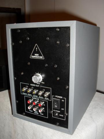

    Witam mam subwoofer 5.1 i ostatnio po podłączeniu do prądu zasilacza zaczął odrazu grać bez potrzeby włączenia włącznikiem. Pstrykam włącznikiem a on na niego w ogóle nie reaguje czy może być spalony włącznik czy coś takiego????

    zwarcie gdzieś masz jak by był spalony włącznik to byłoby wręcz przeciwnie nie grałby w ogóle.

    uderzyłem rączką od wkrętaka w ten włącznik to zaczął działać i potem znów nie działał. Rozkręciłem ten subwoofer i nie zauważyłem nic niepokojącego. Subwoofer działa normalnie tylko ten włącznik. Podkreślę że ten włącznik wygląda tak jak na zdjęciu:

    Bez urazy, ale china z niego aż kipi. Nie na 99% a na 100% przełącznik jest uszkodzony. Pierwsze w chinolach padają przełączniki, potem potencjometry a potem cała reszta.
    Podejrzewam że styki się poluzowały i zwarły.
    Pójdź do sklepu i kup, powinien kosztować złotówkę. Zamontuj, przylutuj i będzie działać.

    Jutro kupię ten przełącznik i wymienię. Dzięki za odpowiedzi.
