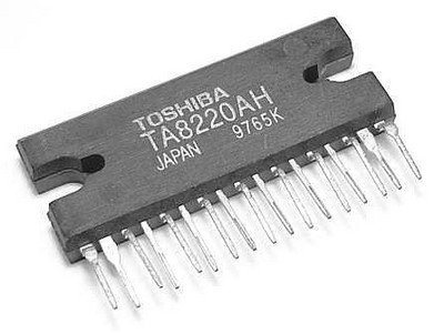

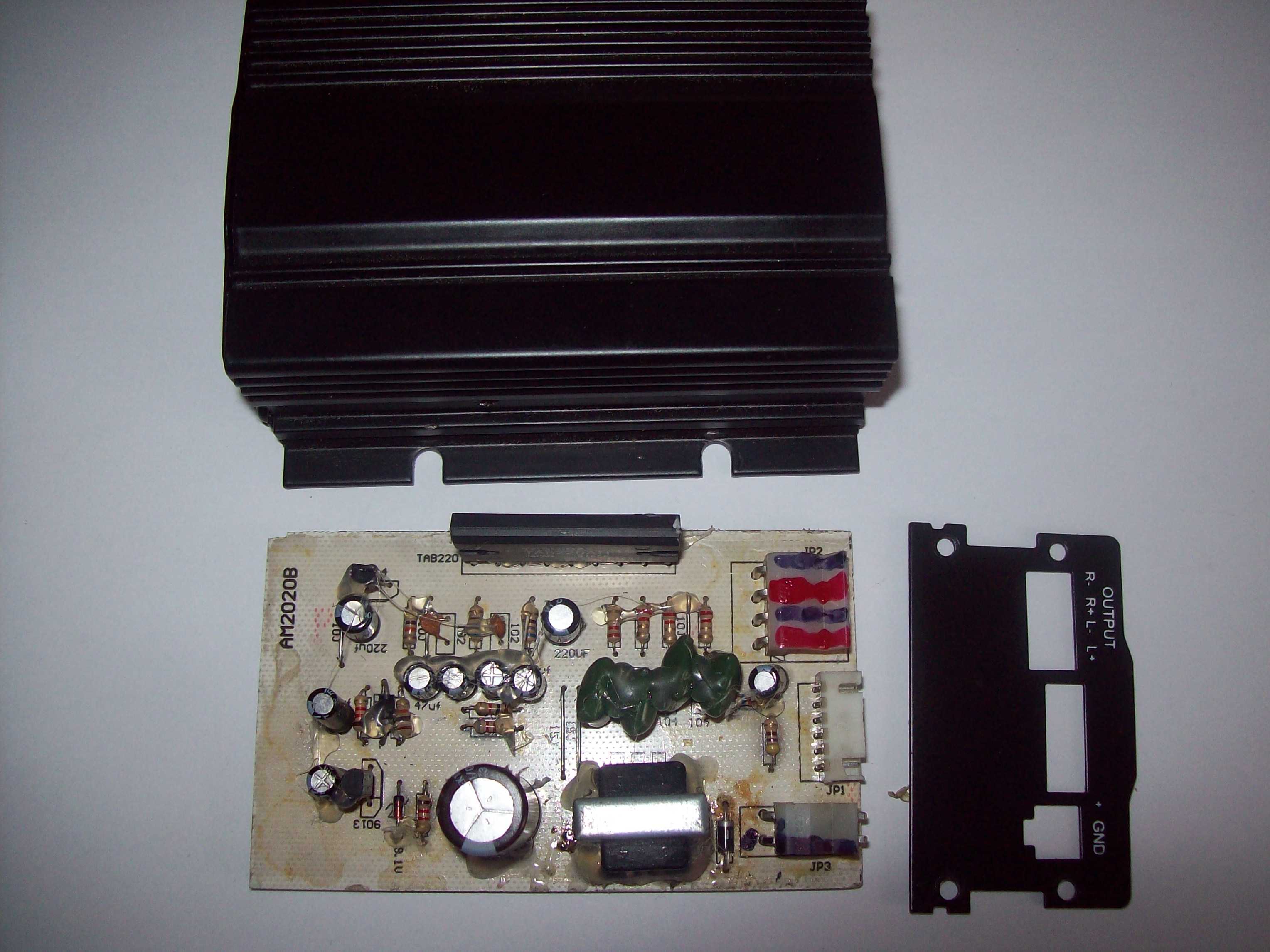

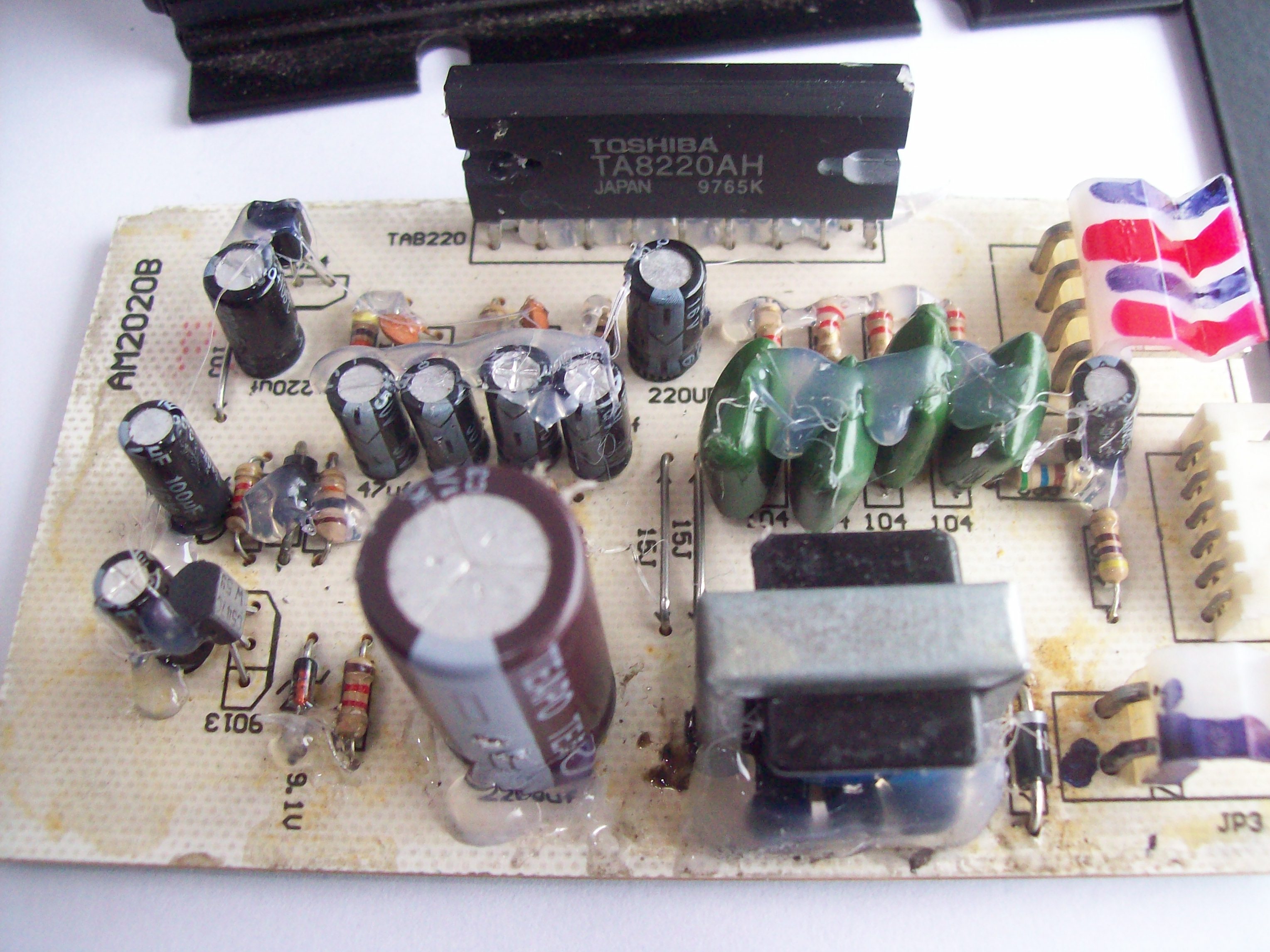

    Jest to taki wzmacniacz
    Wzmacniacz w tubie aktywnej podnosi membranę Wzmacniacz w tubie aktywnej podnosi membranę Wzmacniacz w tubie aktywnej podnosi membranę
    A końcówka taka:
    A głośnik 2- cewkowy bez żadnych oznaczeń.
  • #11 9158956
    maciekchn
    O.M.G ! to co ten wzmacniacz podaje na głośnik 18w na cewkę.... wątpię by głośnik miał mniej niż ten układ.

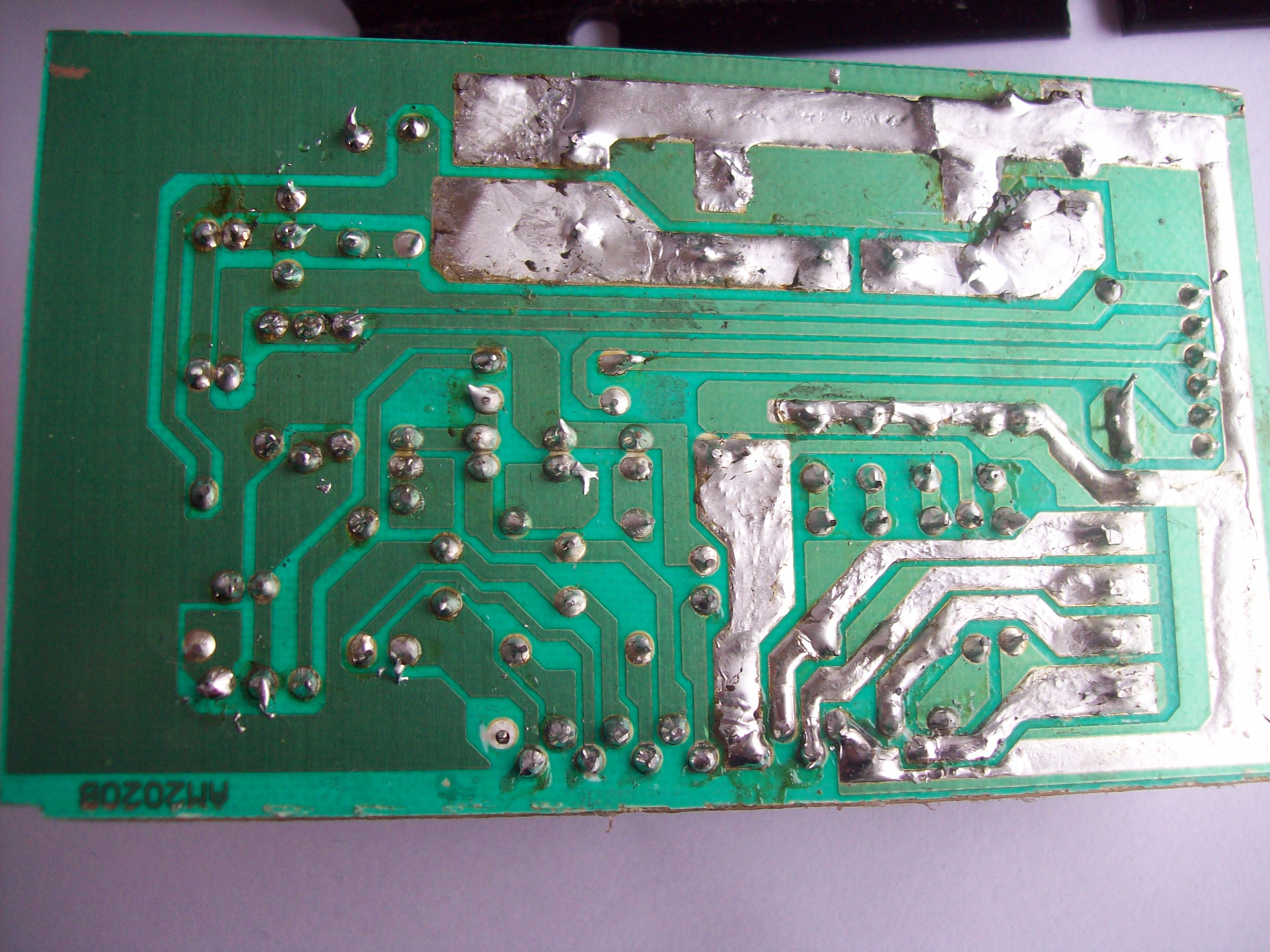

    Poziom 33  
    Lutowanie na nic. Ktoś robił zimne luty. Złącza wywal, kable przylutuj. Masa przy scalaku do d....
    Jakie zimne luty? Co mi da lutowanie tych złączek??
    Po za tym nie zlutuje wszystkiego bo wzmacniacz składa się z dwóch części , panel przedni z potencjometrami i ten wzmacniacz.
