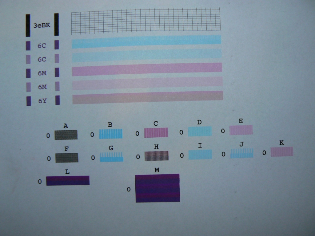

    Witam:D
    Kolejny raz już wyciągałem głowicę i moczyłem w płynach do udrażniania głowic. Zalewałem poduszki z góry aż przepuszczało. Trzymałem tak parę godzin i znów to samo. Jeden kolor dominuje, i to ten najnowszy który wkładałem, a ten najdawniej wkładany zanika.Praktycznie wygruk dwukolorowy. Jak wymieniłem niebieski, zaczął dominować niebieski, jak teraz dałem nowy żółty, choć było w starym jeszcze, to dominuje żółty, a czerwony zatraca się a w zbiorniczku jest przecież.Czyszczenia głowic kalibracja wszystko robie i marnuję tusze, a dalej to samo.Na wydrukach testowych dominują 2 kolory no i mają pasy. Gdyby mi ktoś pomógł to wrzucę fotki wydruków!!
    Dzwoniłem do serwisu to chłopak spokojnie powiedział:pomoczymy głowicę jakieś 80-120zł:!:powinno pomóc:cry:Szok!!!!!
    Panowie:!:czy to rzeczywiscie jest zaschnieta głowica??Przecież moczyłem ileś razy, i kolory których nie było pojawiają się ale następny zanika!!
    Prosze poradźcie coś.....jakby ktoś wział ją w serwis??Acha i używam kartridży InkTeck no chyba dobrych??

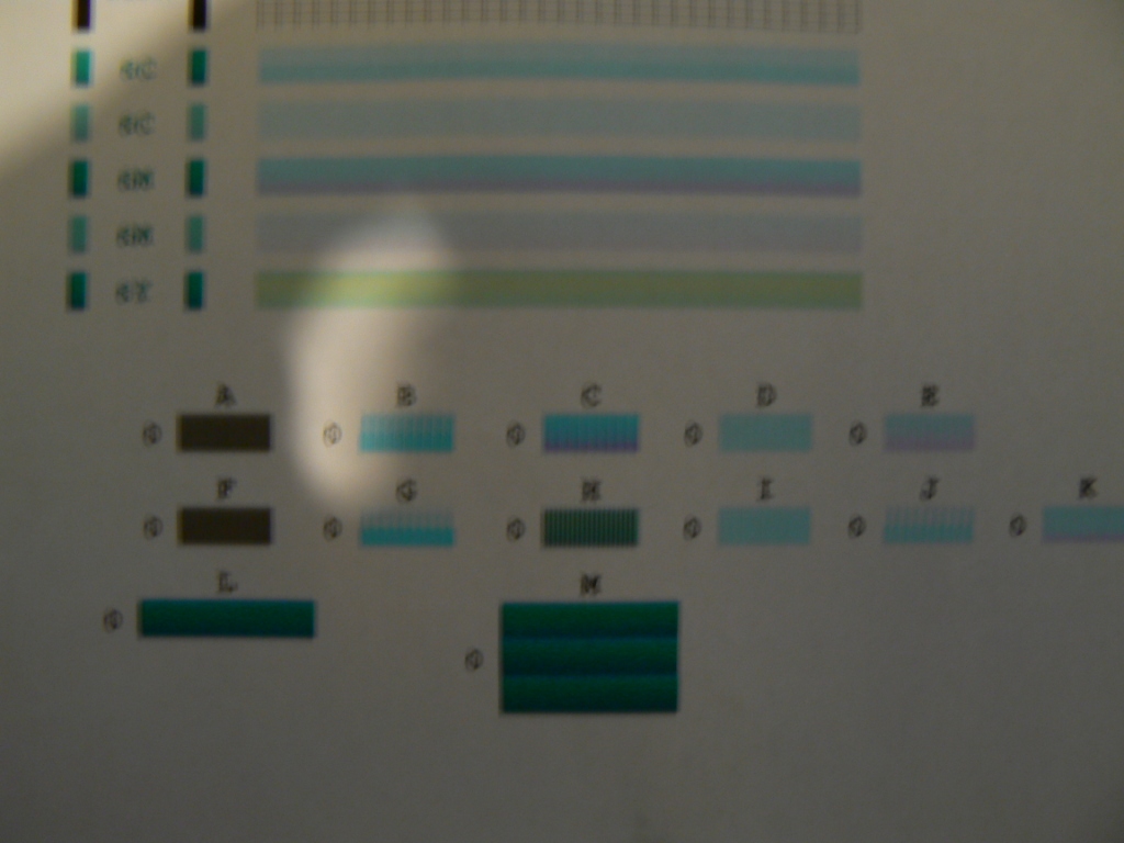

    Tu są fotki takie na szybko zrobione aparatem bo scaner mam niepodpięty. Widać na nich jak kolor zmieniał się po wymianie starego kartridga z żółtym na nowy. I pasy poziome na prostokątach testu. Te pasy mam stale a wymieniłem od czasu gdy się to popsuło, wszystkie kartridże.

    Widzisz te przebarwienia kolorów na 6c i M zaczęły się już robić zanim zacząłem udrażniać i było ich nawet więcej.Stosuję płyn czyszczący firmy InkTec podobnie jak tusze. Tą firmę używam od początku bo jest blisko ich siedziba. Nigdy nie było z nią problemu.Nigdy nie słyszałem skarg na nich.Co to są te grzebienie na B,G,J. Czemu tam brakuje koloru??mam jeszcze test z kalibracji ale to samo jest tam dużo takich grzebieni.Ciężka sprawa, naprawdę nie wiem co o tym sądzić bo widzisz sam, czarny jest idealny.I wydruki tekstu czarnego są super!

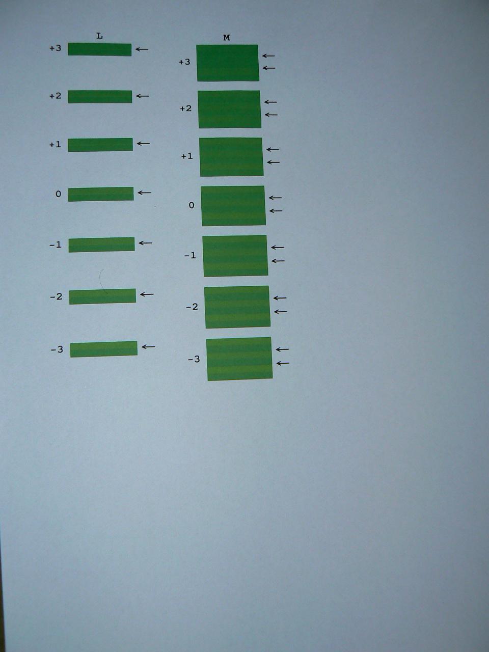

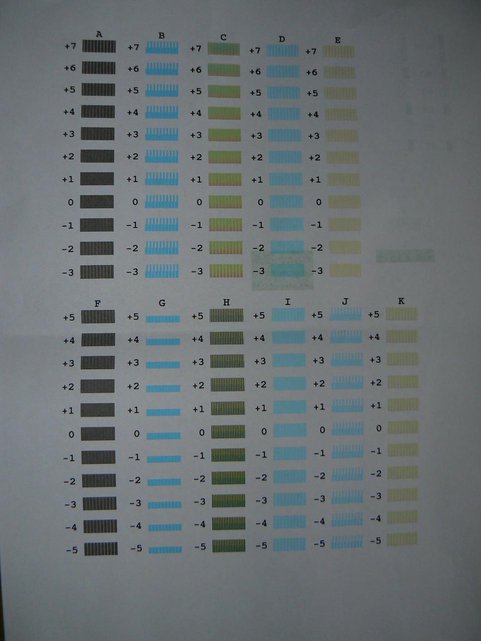

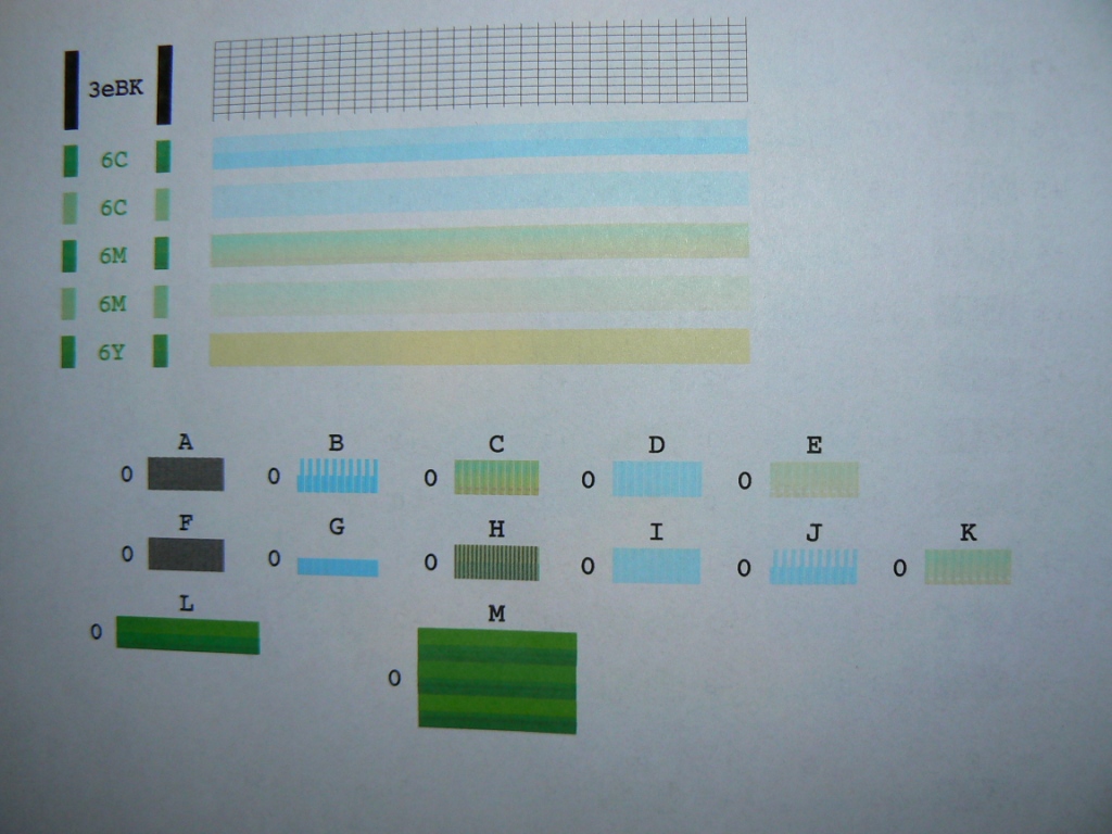

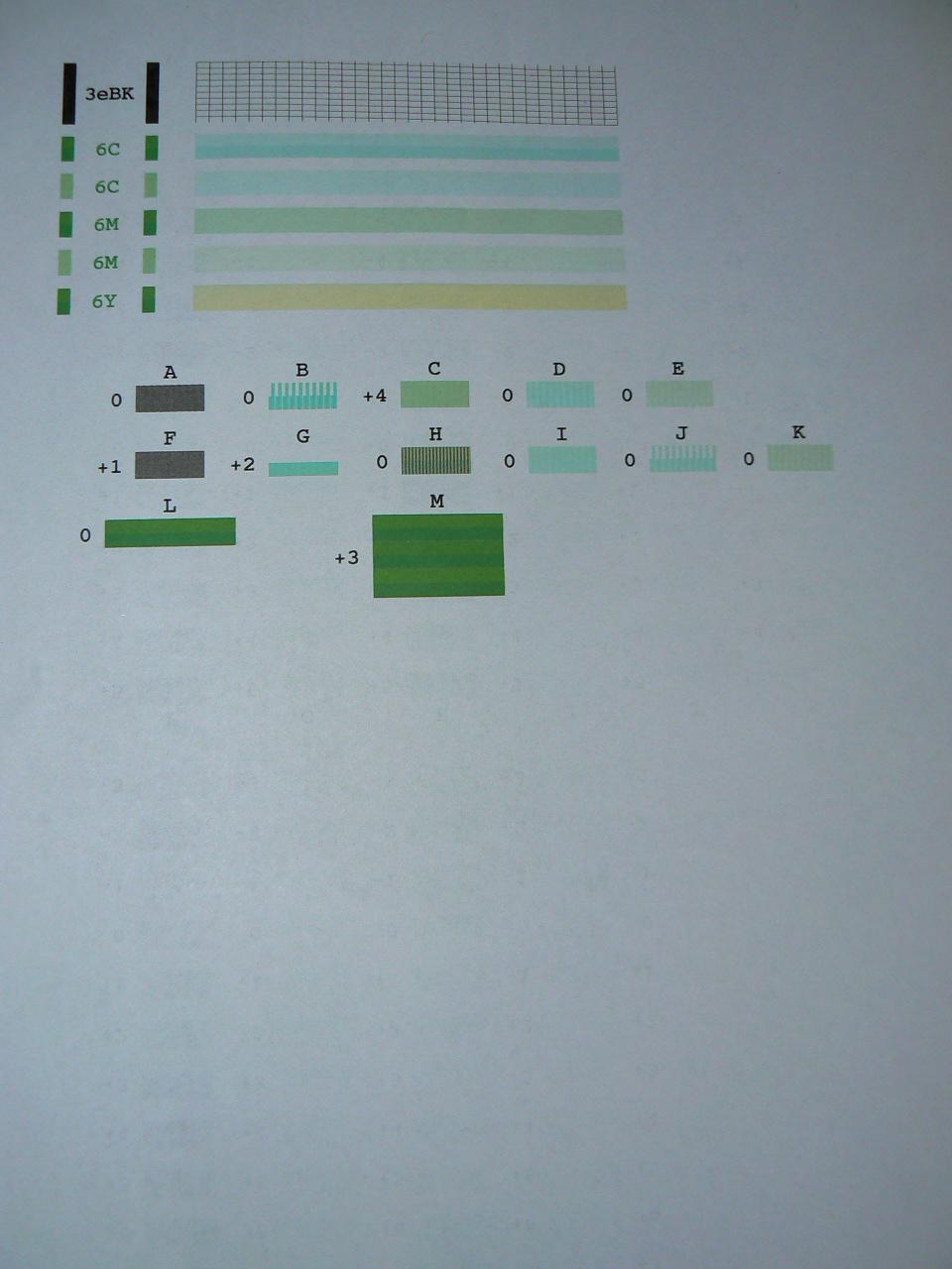

    Dzisiaj zrobiłem znów wyrównywanie głowic.Odpowiadałem już na pytania w trakcie procesu.Poniżej zamieszczam wydruk z wczoraj potem w trakcie wyrównywania, a ostatni to test zwykły. Zwróć uwagę na zmianę gamy kolorów od wczoraj. Dziś dominuje zieleń. Czerwień zanikła całkiem.No cóż musze szukać innego serwisu bo ten w Katowicach na Wojewódzkiej od moczenia za 80-100zł przegiął trochę :-).
