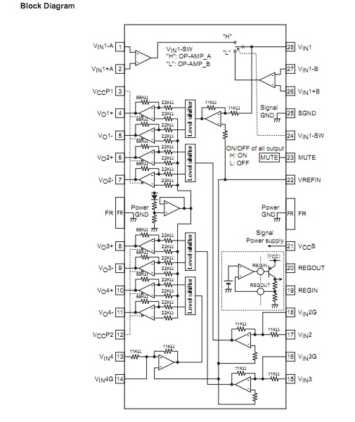

    Witam mam taki problem z w/w radiem nie działa mi w nim CD a radio oryginalnie nie posiada wejścia AUX i tutaj moje pytanie według tego zdjęcia:
    JVC KD-G312 Wejście AUX
    Powinienem podać 1 kanał na nóżkę 28
    drugi na nóżkę 17 i masę na nóżkę 25
    tak aby zamiast sygnału z CD była muza z mp3
    Kość w jaką chce sie wpiąć to LA6242H
    tutaj macie link do datasheet:
    Link
    będę wdzięczny za pomoc ponieważ nie jestem do końca pewien czy to aby na pewno te nóżki
