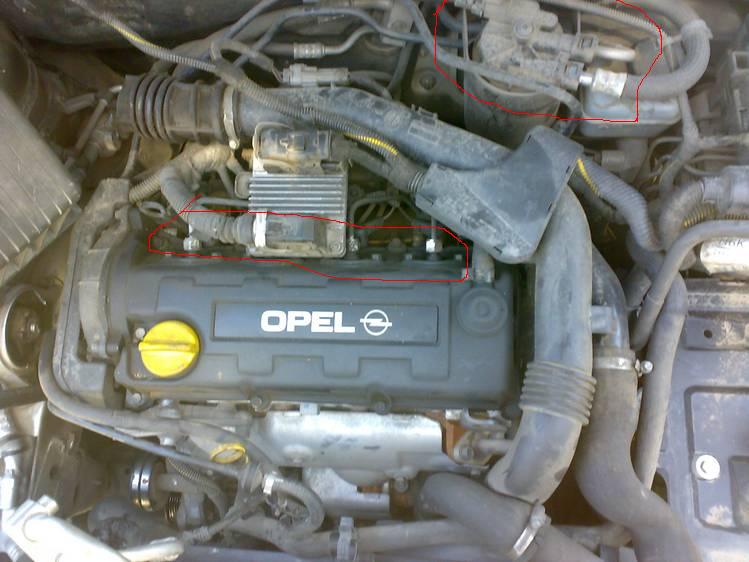

    Opel Astra F 1,7DTL nadmierne spalanie
    Zobacz w miejscach co zaznaczyłem czy nie widać wycieku gołym okiem. Przy pracującym silniku.

    Do Meteo33: Na tym zdjeciu jest isuzu (dti), a dtl to oplowski silnik.

    Kolega Sharky ma chyba 17DR, a na zdjęciu jest już X17DTL z pompą wtryskową sterowaną elektronicznie.

    No to masz taki silnik:
    Link
    i tego nie zdiagnozujesz w "komputerowy" sposób, zasugerowałem się zdjęciem wyżej.

    Twoje zdjęcie przedstawia prawdopodobnie Astrę II, w tym temacie chodzi chyba jednak o ten silnik:
