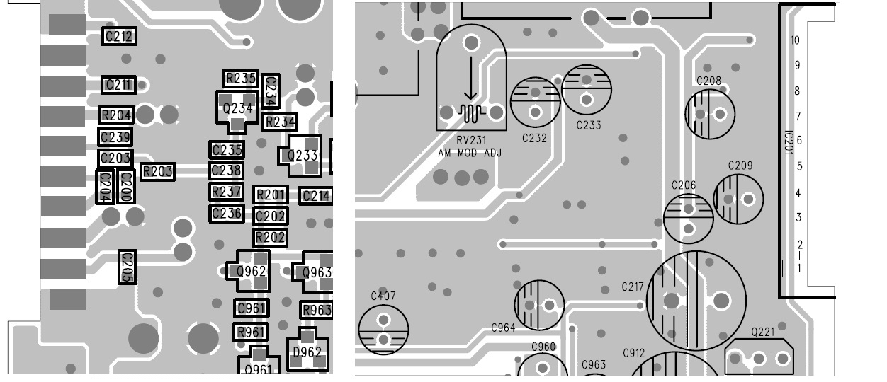

    Zakupiłem radio TTI 880 na allegro , nie do końca było pewne czy jest sprawne...ale podłączyłem i radio próbuje działać tzn ...charczy po przełączeniu przełącznika z cb na pa i z powrotem na cb zaczyna szumieć i za chwilę znów charczy jakiś tranzystor się nasyca...chyba..Nadałem w eter jak mnie słychać i ktoś coś próbował odpowiedzieć...ledwo słyszałem bo charczał... następnie niewiele myśląc ciekawość zmusiła mnie by zajrzeć do środka ...i tak napotkałem jakieś przeróbki w radio, które próbuję rozwikłać...mam schemat i próbuję dojść...ale elektronikę miałem dawno temu i pewnie trochę to potrwa...bardzo proszę o podpowiedz... co z tą "przeróbką" można zrobić dołączam zdjęcie płytki z przylutowanymi dodatkowo elementami od lewej wzmacniacz TDA2003 do drugiej nóżki w/w wzmacniacza jest podłączony kondensatorek 10 mikro , a po prawej stabilizator L7805CV.Poza tym pod stabilizatorem widać wylutowanych kilka elementów...jak sądzę jest to układ wzmacniacza głośnikowego!? Ale palca uciąć nie dam ... proszę szanownych kolegów o pomoc.
    TTi 880, ktoś coś przerobił potrzebna pomoc ...
  • #2 9157528
    jarewa
    Tak masz racje.
    Zamiast tego TDA2003 w oryginale jest KIA7212AP
    A odnośnie stabilizatora w oryginale KTC3875S brakujący tranzystor to KTA1658

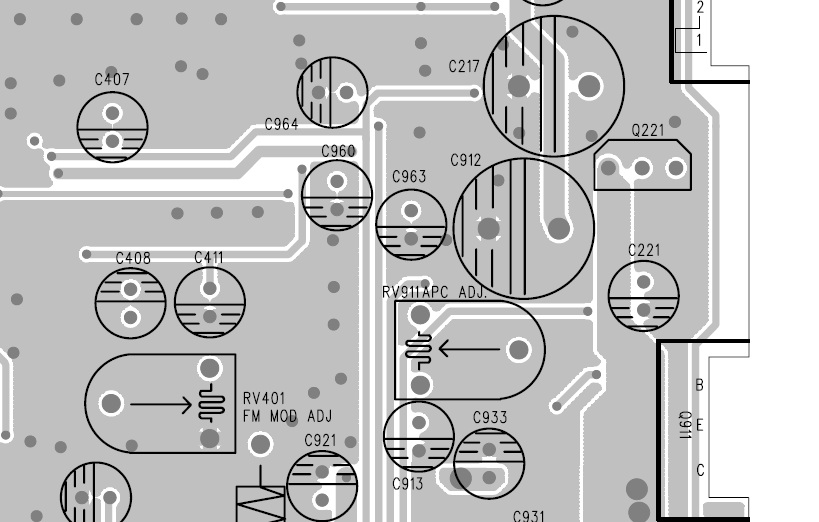

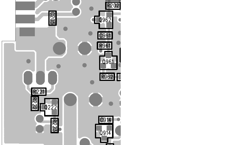

    Dalsza część brakujących elementów, wraz z obrazkiem.
    Q222 to KRC101S
    R222 to 1 kilo ohm 1/16W
    Obok R221 masz od drugiej strony płytki wlutowany Q221 czyli KTA 1241, natomiast R221 według dokumentacji serwisowej w tym radiu nie występuje

    Dorzucam jeszcze widok elementów i ścieżek przy wzmacniaczu m.cz , z obu stron płytki.
    W razie jakichkolwiek wątpliwości co do elementów pisz śmiało. Chętnie pomogę.
    Powodzenia w naprawie.
    Grzegorz.
    Jeszcze jedno dodam, ku woli ścisłości:
    Q931, oraz DZ931 pracuje w układzie stabilizacji napięcia 5,1V , które zasila całą część cyfrową radia.
    Natomiast elementy Q911 do Q914 oraz sąsiadujące elementy odpowiadają za napięcie regulujące moc nadajnika.
    IC201 to układ końcowy mocy m.cz , układ ten odpowiada za odsłuch w czasie odsłuchu , oraz za modulację w czasie nadawania.
