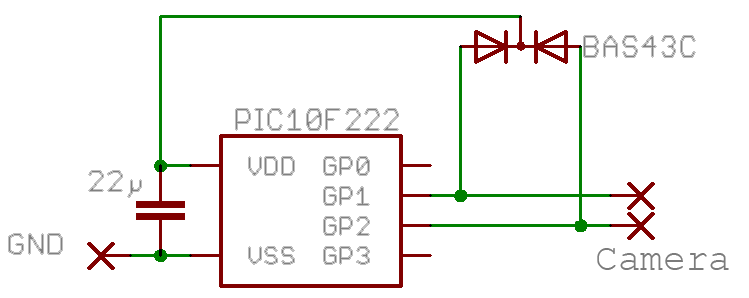

    Interwałomierz używany jest przy robieniu fotografii co ustalony odcinek czasu. Ten projekt jest chyba najmniejszym interwałomierzem kiedykolwiek wykonanym. Wykorzystuje mikrokontroler micro PIC oraz dwa elementy SMD, a jest tak mały, że mieści się wewnątrz wtyczki typu Jack.
    Realizacja tego projektu wymaga wykonania płytki drukowanej, przylutowania do niej elementów I załadowania oprogramowania do mikrokontrolera. PIC. W tym przypadku mikrokontrolerem jest układ PIC10F222 kosztujący około 60 centów USA.
    Schemat układu

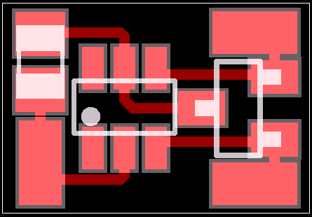

    Płytka drukowana
    Poniższa fotografia pokazuje wygląd płytki drukowanej do tego urządzenia.

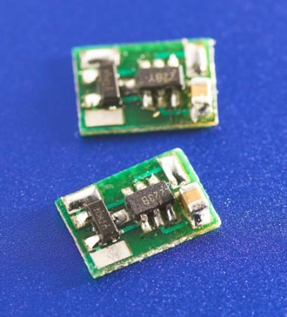

    Lutowanie
    Na poniższej fotografii pokazane są zmontowane płytki.
