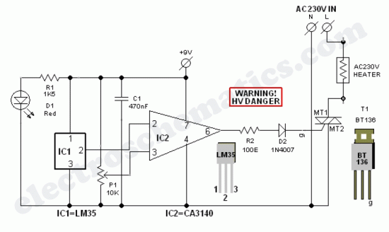

    Niewielki układ elektronicznego sterownika grzejnika oparty jest na 3-wyprowadzeniowym scalonym czujniku temperatury LM35 (IC1) firmy NSC. Oprócz niego użyty jest popularny wzmacniacz operacyjny BiMOS CA3140 (IC2) jako czujnik stanu czujnika temperatury IC1, który również steruje przełącznikiem półprzewodnikowym utworzonym przez triak wysokiej mocy BT136(T1). Grzejnik elektryczny typu rezystancyjnego podłączony do wyjść T1 włącza się i wyłącza zgodnie z działaniem układu sterującego. Urządzenie to może być użyte jako efektywne i bezpieczne sterowanie grzejnikiem w pokoju, inkubatorze, itd.
    Gdy temperatura jest poniżej wartości zadanej (określonej przez położenie wieloobrotowego potencjometru P1), napięcie na wejściu odwracającym (nóżka 2) jest niższe niż napięcie na wejściu nieodwracającym (nóżka 3). Tak więc wyjście komparatora (nóżka 6) układu IC1 znajduje się w stanie wysokim a T1 jest przełączany tak aby dostarczyć napięcie sieci do elementu grzewczego.
    Gdy temperatura wzrasta powyżej zadanej, na przykład do 50-60 stopni Celsjusza, to poziom napięcia na wejściu odwracającym układu IC1 stanie się wyższy od poziomu napięcia na wejściu nieodwracającym, i dlatego wyjście komparatora znajduje się w stanie niskim. To nie zezwala na włączenie T1 blokując doprowadzenie napięcia sieci do elementu grzejnego. Szczęśliwie wartość progowa jest ustawiana przez użytkownika i może zostać ustawiona na wartość z zakresu 0 – 100 stopni Celsjusza.
    Układ jest zasilany napięciem 9V DC, które może być uzyskane z napięcia sieci dzięki standardowemu zasilaczowi (100mA, 9V) bądź tez przy zastosowaniu typowego pojemnościowego dzielnika napięcia.
    Uwaga: CA3140 (IC2) jest wysoce czuły na ładunki statyczne (ESD).

    Przeczytałem z zaciekawieniem do końca. Potem jeszcze dwukrotnie i nadal nie widzę uzasadnienia sprytu aplikacji.

    jaka jest dokładność odczytu temperatury??
    napisałeś 50-60`C czy nie jest przypadkiem za duża różnica dla inkubatora
