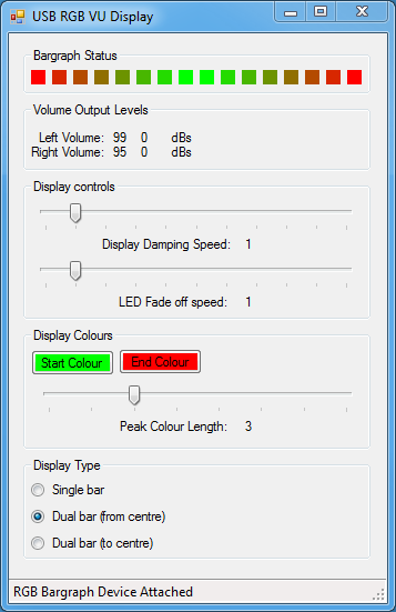

    Autor zbudował wskaźnik wysterowania na diodach LED RGB który łączy się za pośrednictwem portu USB z komputerem. Do sterowania została użyta odpowiednia aplikacja USB RGB UV Display.
    Hardware:
    Układ został zbudowany w oparciu o mikrokontroler PIC18F2550, trzy układy TLC5940 (szesnastokanałowy driver LED) i szesnaście diod LED RGB o wysokiej jasności świecenia. Dwa kondensatory elektrolityczne obok mikrokontrolera mają zapewnić stabilną prace Pica, ponieważ podczas sterowania PWM powstają zakłócenia.
    Sterowanie diodami nie odbywa się multipleksowo, każda dioda jest pod bezpośrednią kontrolą.
    Oprogramowanie:
    Program komputerowy do obsługi urządzenia napisany jest w Visual Studio C # 2010 i jest kompatybilny z najnowszymi systemami operacyjnymi (Windows Vista i Windows 7). Niestety program nie będzie działał na Windowsie XP.
    Program udostępnia wiele opcji konfiguracji.
    Wskaźnik wysterowania na diodach LED RGB.
    Na stronie autora udostępniony jest kod źródłowy, program do obsługi oraz wzór płytki PCB.
