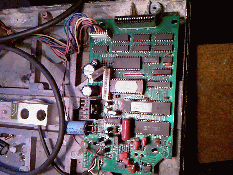

    Witam problem z waga Hana HS-7600P chyba z 93r. po wymianie kondensatorów waga po włączeniu zaczęła piszczeć , jakieś sugestie? ( co to jest 2F38) na płycie jest koło tego napis reset, może wystarczy zresetować tylko jak?Wyświetlacz też nie świeci , wszystko martwe tylko buzer działa ( jest przełącznik kalibracyjny i koło niego potencjometr)

    Rozumowanie poprawne. Najprawdopodobniej brak właśnie sygnału resetu. W tym czasie były produkowane dwie podstawowe wersje płyty głównej z innymi rozwiązaniami technicznymi. Załącz fotkę - będzie łatwiej rozmawiać. Ten element to faktycznie "reset". Po załączeniu daje impuls resetujący procesor. W celu sprawdzenia. Zobacz która jego noga idzie do procesora, odłącz ją, po załączeniu zasilania na krótko odłączoną nogę procesora zewrzyj z masą ( w ten sposób podasz ręcznie reset) jeśli płyta zastartuje to problem z tym scalakiem. Zamienniki są dostępne w handlu. Po wymianie kondensatorów - prawdopodobnie gdzieś nie łączy przelotka.Pozdrawiam.

    Dokładniej o który scalak chodzi ten na lewo od resetu (MB84027B) ?

    Witam. Procesor to ten 40 nóżkowy scalak. Sprawdź połączenie między nim a resetem rozłącz i wykonaj bezpośredni reset tego procesora. Dodatkowo a przede wszystkim sprawdź:napięcie +5V dla zasilania cyfry. Najlepiej bezpośrednio na scalakach.Jeśli jest za niskie - układ nie zastartuje, być może to jest właśnie przyczyną, podczas wymiany kondensatorów coś poszło nie tak. Sprawdź napięcie na 7805. Wejściowe powinno być w granicach ok 8 do 10 V wyjściowe natomiast +5V. Pozdrawiam.

    Witam, ten procesor jest powodem tego piszczenia , załatwiłem inna płytę podstawiłem i działa. Dzięki za pomoc.
