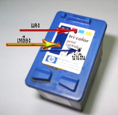

    Mam pytanie. Jak zdjąć kapturek z kartridza hp 28? Metodą siłową to głupie rozwiązanie choć sprawdza się w przypadku kartridzy czarnych. W kolorowych są dodatkowo trzy komory i kapturek trzyma się mocniej, więc prosiłbym o jakieś porady w sprawie otwarcia kartridza kolorowego.

    Koledze radzę nie ściągać kapturka, już wystarczy, że ja popełniłem ten błąd w Canonie, tusze wyschły, głowica na kolor żółty nie do odratowania.
    Tylko i wyłącznie wiercenie małych dziurek,
    odklejamy naklejkę , wiercimy wlewamy ile trzeba, ściągamy 1 ml od spodu, bądź wypychamy 1-2 kropelkę pompując powietrze w każdą z dziurek (tusze są w środku separowane więc się nie pomieszają jak się przeleje) , czyścimy gore i zaklejamy naklejkę z powrotem.
    Jak zdjąć kapturek z HP 28?
    Chodzi jak nówka

    mati211p
