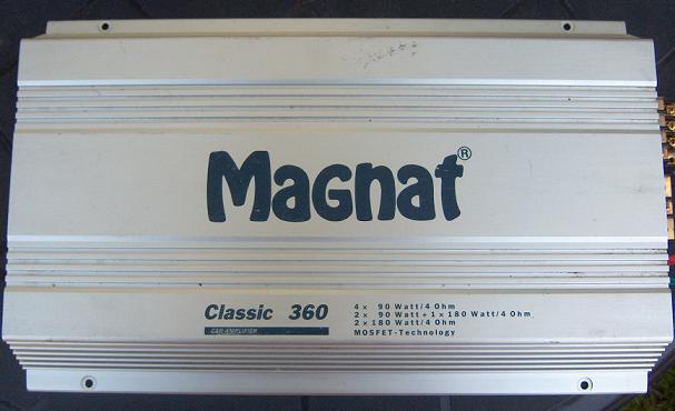

    Proszę o poradę. Posiadam w tylnej półce dwa głośniki Boschmann ALX-993 GIGA w tylnej półce w Skodzie Felicji, podpięte pod zmostkowany wzm. Magnat Classic 360 - 2 x 180 W RMS.
    Radio Kenwood 4 x 50W (stosunkowo nowy model).
    Zastanawiam się, czy (wg. mnie) średniej jakości bas jest skutkiem zbyt małej mocy wzmacniacza czy też to wina głośników?
    Posiadałem kiedyś mniejsze głośniki boschmanna, okrągłe, i z tego co pamiętam, to podłączone tylko pod radio dawały czystszy i głębszy bas od obecnych pod wzmacniaczem.
    Czy możliwe, aby 180 W RMS było zbyt małą mocą dla tych głośników, które rzekomo mają po 350W RMS ?
    Wydaje mi się, ze jest to możliwe, gdyż, nawet jeśli ich moc byłaby mniejsza, to wzmacniacz mógłby być faktycznie za słaby?
    Kasy na nowe głośniki aktualnie nie mam, więc rozważam zmianę wzmacniacza?
    Proszę o Waszą opinię i ewentualne sugestie.

    To jest taki wzmacniacz jak na fotce.
    https://obrazki.elektroda.pl/8901818500_1297978882.jpg
    CZy zmostkowanie ogranicza się do ustawienia odpowiednich przełączników na poprawnych pozycjach? np. 2 CH i powtykaniu kabli chinch w odpowiednie wejścia ? W tym przypadku wejść 1 i 4 oraz przeprowadzeniu odpowiednich wyjść na głośnik?
    Czy też robi się to w inny sposób?

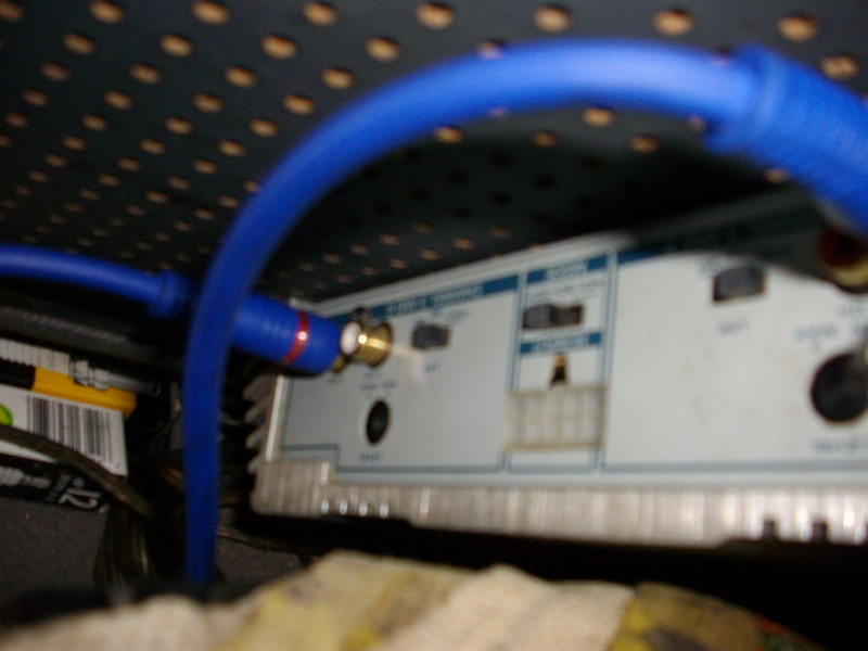

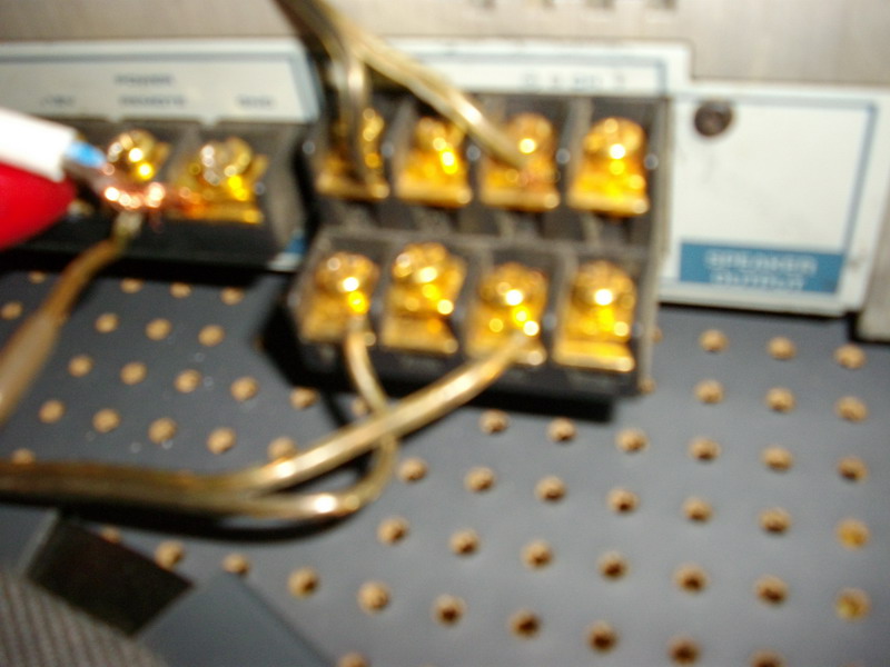

    2 x Boschmann ALX-993 GIGA słaby bas pod Magn Classic 360 2 x Boschmann ALX-993 GIGA słaby bas pod Magn Classic 360
    A więc wygląda to tak - wg schematu na wzmaku.
    Ustawienie 2 CH. Widok z jednej i drugiej str.
    Zastanawiam się czy może grubsze kable by pomogły w transmisji niskich tonów.

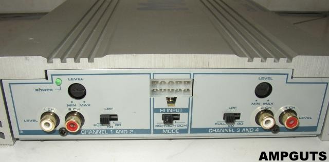

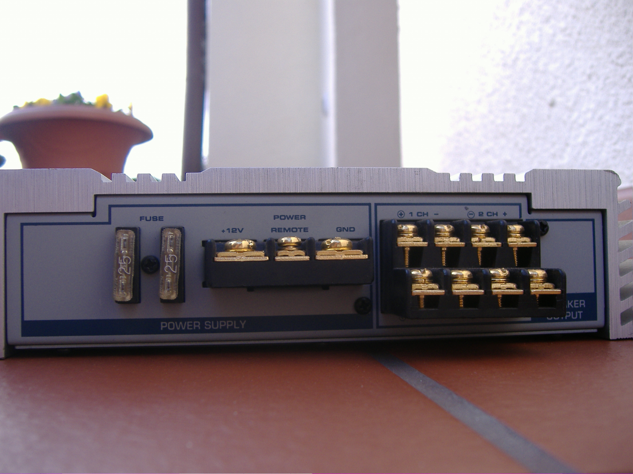

    Ech, ale ostrość fotek...
    Ustawienie 2CH prawidłowe.
    Przełaczniki od LPF masz na Full?
    Źle mostkujesz, zobacz jak masz podpisaną opcje Bridge. Napewno nie na dwa plusy.
    Nie wiem nie widzę, opisz na przykładzie tego co dokładnie do czego masz podłączone. https://obrazki.elektroda.pl/55_1209651522.jpg
    Sprawdzałeś zgranie fazowe głośników?
    Kable od wzmacniacza do głośników mogą być.
    Kable zasilające widzę, trochę kombinowane... Mocno Ci przygasa dioda na wzmacniaczu?
    Możesz pójść do hurtowni elektrycznej, jak Ci szkoda kasy. Minimum 6mm2 na plus i minus(ja płaciłem chyba 2,30pln/mb), remote może być cieniutki.

    endrju01
    Sorry za jakość fotek - robione po zmierzchu na mrozie na parkingu, więc warunków nie było.
    Tak, na full były ustawione, choć na fotce mam wątpliwości co do jednego przełącznika - tego bliższego kabla niebieskiego po prawej.
    Wydawało mi się, jak jeszcze niedawno sprawdzałem wskazówki i rozpisanie na schemacie (na wzmacniaczu) ułożenia kabli.
    Czy gdyby kable były źle podpięte, to by w ogóle grało?
    Kabel kombinowane, ale raczej tylko ten od załączenia (mało istotny), i masowy :) Ale wszystko działa - dioda świeci.
    Dzisiaj na troche radio włączyłem, to nawet wydaje mi się ,że ten bas gra jakoś w miarę, ale wg mnie nadal za mało głębi basu - przy tej wielkości (choć słabej jakości) głośników i sporej mocy ze wzmaka.
    A więc jak widać na mojej fotce - jeden głośnik podłączony jest do górnego rzedu wg. schematu + z 1 CH i - z 2 CH. Tak samo drugi głośnik, ale dolny rząd.
    Zastanawiam się czy może każdy z głośników powinien być podłączony np. górny + i dolny -. ?

    ogur3k
    Poziom 33  
    Kolego, z miłą chęcią bym Ci pomógł, ale sam nie dam rady. Do Krakowa mam jakieś 2400kilometrów.
    Pytałem już chyba trzy razy, czy sprawdzałeś podłączenie głośników, czy są w fazie, ale nadal nie odpowiedziałeś.
    Powinno być tak:
    Plus jednego głośnika do plusa w kółeczku przy CH1. Minus do minusa w kółeczku przy CH2.
    Plus drugiego głośnika do plusa w kółeczku przy CH3. Minus do minusa w kółeczku przy CH4.
    Masz w dobre miejsca dane kable, tylko to zgranie fazowe, jest szalenie ważne.
    Kable Chinch poprzekładaj, zobacz kiedy lepie gra, nie mam instrukcji od tego wzmacniacza. Nic nie popsujesz, spokojnie.
    Masę od karoserii pewnie pociągnąłeś, zwykłym kablem od czegoś w domu, takim na 230V? Trochę słabo...

    endrju01
    Wygląda zatem na to, że ten układ własnie jest taki, jak podałeś - jesli dolny rząd to CH3 i CH4 (a najwyraźniej tak jest).
    Dobrze, chinche poprzepinam i sprawdzę kiedy lepiej gra.
    Kable starałem się zawsze odp. podłączać fazowo - więc to powinno być ok.
    Zastanawiam się dlaczego mój wzmacniacz nie bujnie tych membran tak, jak np widać to było na podesłanym filmiku (patrz link kilka postów wyżej) - gdzie membrany się ruszały na samym radio :/
    Pocuduje jeszcze ew z układem tych + i - ów . Tylko, żebym czegoś nie uszkodził ;)
