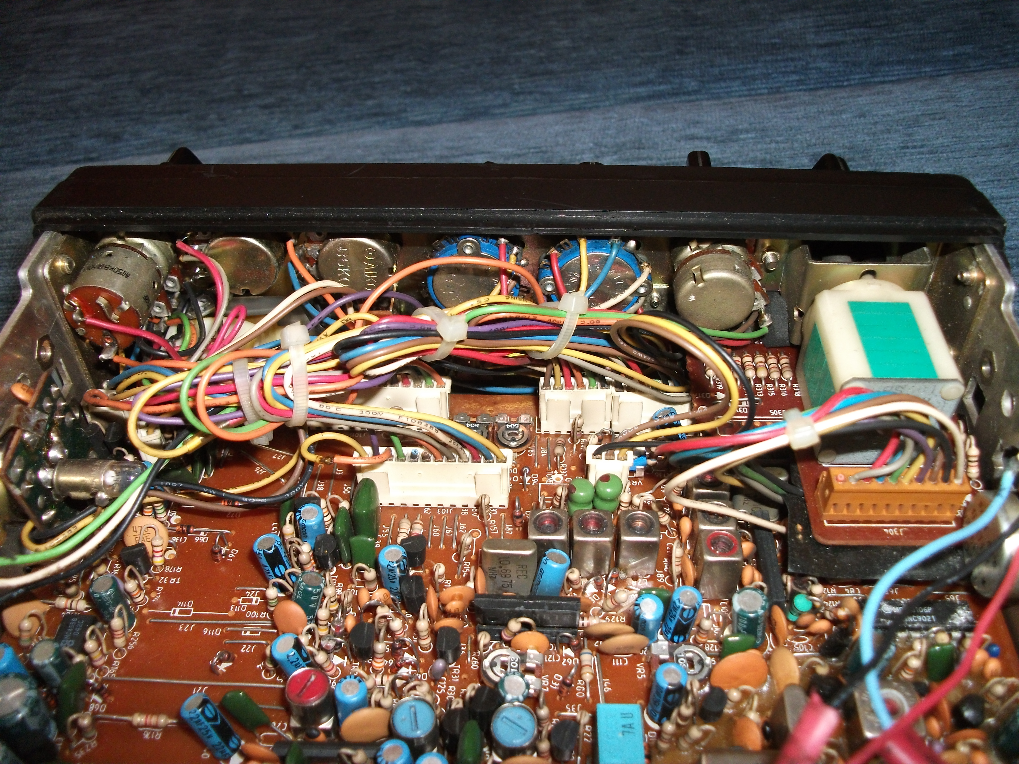

    Witam! Ostatnio na allegro nabyłem za małe pieniążki to radio. Jak wiadomo odpowiednik m.in. superstara 3900 czy alana 87. Radio chodzi (na razie sprawdzone nadawanie i odbieranie w AMie). Niestety widać że ktoś przy nim już grzebał :( zamieszczam zdjęcia tego co udało mi się uchwycić:
    SUPER CHEETAH pomoc w ustaleniu pseudomodyfikacji SUPER CHEETAH pomoc w ustaleniu pseudomodyfikacji SUPER CHEETAH pomoc w ustaleniu pseudomodyfikacji SUPER CHEETAH pomoc w ustaleniu pseudomodyfikacji SUPER CHEETAH pomoc w ustaleniu pseudomodyfikacji SUPER CHEETAH pomoc w ustaleniu pseudomodyfikacji SUPER CHEETAH pomoc w ustaleniu pseudomodyfikacji SUPER CHEETAH pomoc w ustaleniu pseudomodyfikacji SUPER CHEETAH pomoc w ustaleniu pseudomodyfikacji
    W miejscu gdzie był podwójny potencjometr RF gain i MIC gain jest pojedynczy, raczej RF, za to przy wtyku od gruszki dorobiony jest kolejny, pewnie jest to MIC gain lub regulacja mocy. Po przeciwnej stronie po boku dorobiony kolejny potencjometr, na ucho dostrajanie częstotliwości (ale wtedy potencjometry CLARIFIER do czego by były?). Sprzedawca dołączył karteczkę w której napisał że przełącznikiem NB/ANL zmienia się między 40tkami a 10tkami (co to są te dziesiątki w ogóle?). Do tego przy korzystaniu z normalnej 40stki trzeba mieć włączony przełącznik BAND którym teoretycznie powinno się przełączać w "dziury". Wskazówka s-metera stoi w miejscu i nawet nie drgnie bez znaczenia w któwym położeniu jest przełącznik S-RF/SWR/CAL. Poza tym już na sam koniec radyjko po podłączeniu do zasilania chodzi jednak "buczy" i raczej na pewno nie jest to dźwięk z głośnika.
    Z góry dziękuję za jakąkolwiek pomoc i pozdrawiam!

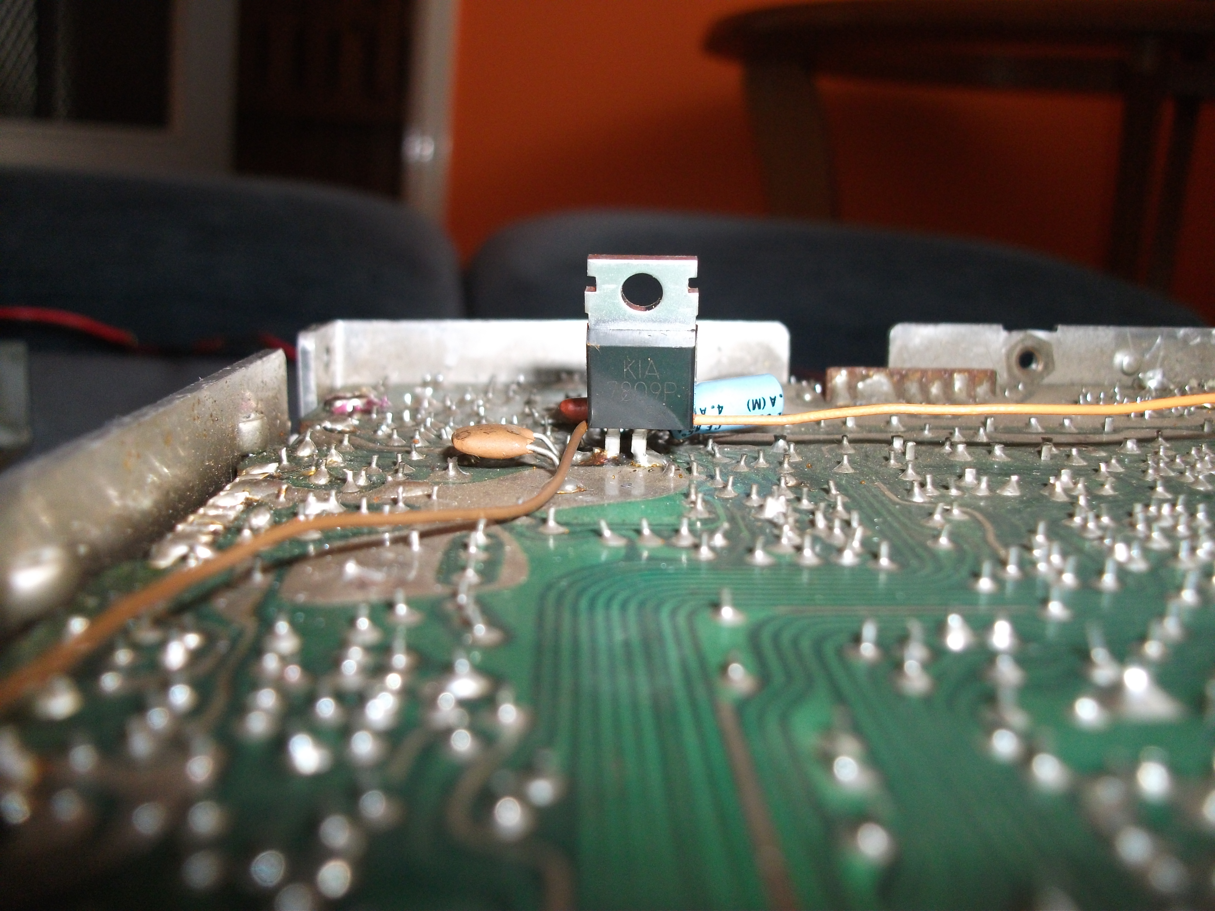

  • #3 9163246
    opel2111
    Fakt, stabilizator 9V prowadzi najprawdopodobniej do tej dorobionej płytki przy złączu mikrofonowym, po co żaróweczka? A nie mam bladego pojęcia :D mikrofon nieoryginalny, jakiś taki zwykły dynamiczny.
    Co do diody to teraz dopiero na powiększonym zdjęciu to zauważyłem, a do czego ona mogła tam być?
  • #4 9163571
    gregorio27
    Fakt, stabilizator 8V prowadzi najprawdopodobniej do tej dorobionej płytki przy złączu mikrofonowym
    Ta płytka jest oryginalna. Poeta doprowadził 8V do zasilania przedwzmacniacza mikrofonowego. Żarówka pełni pewno rolę "bezpiecznika" w przypadku pomyłki i podpiecia "zwykłego" mic lub zwarcia w gnieździe lub był w mic aku. i wtedy dioda zabezpieczała przed napięciem wstecznym. W oryginale powinien tam być dławik (kilkanaście zwojów DNE 0,25 na rdzeniu ferryt φ 2.5 mm.) Buczenie , brak wychyłu s-metra ? czy aby stopien końcowy nadajnika sprawny? A te "10" to nie jest 10 x 40 kanałów ( fuul opcja 400) miernik częstotliwości i się dowiesz.

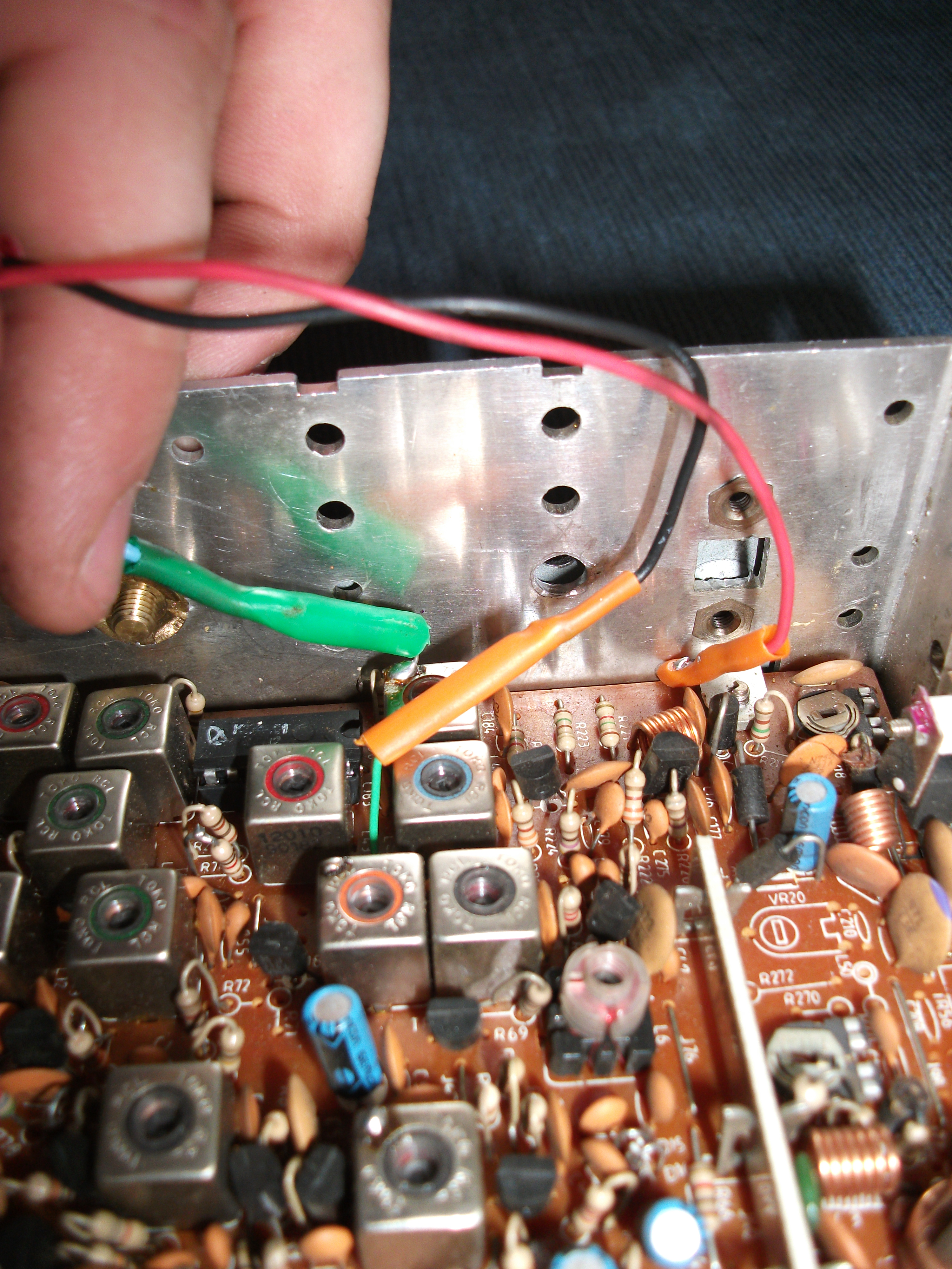

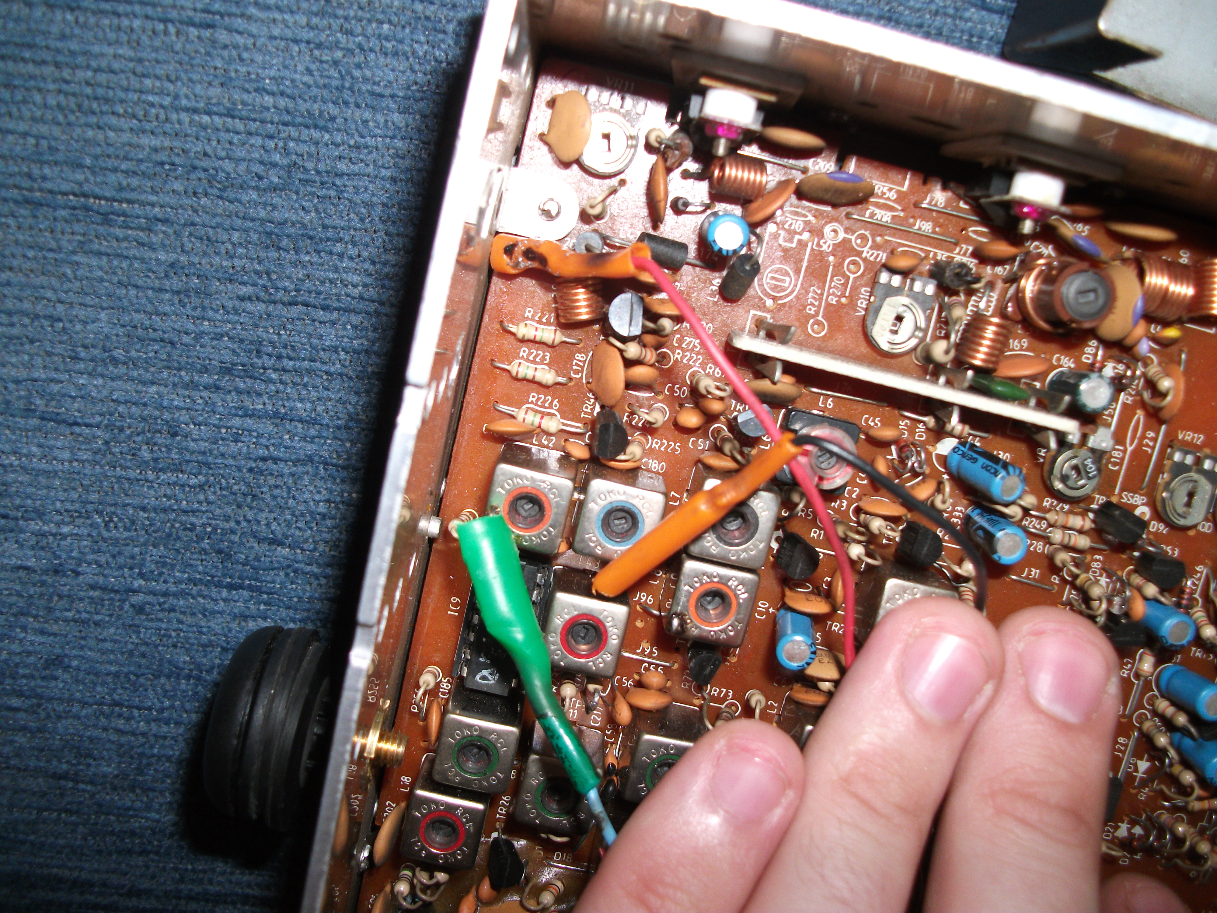

    No dobra otworzyłem jedno z wielkim bólem. Zimne luty przy TR51, podstawka..nieciekawie gregorio27 dioda mogła wystrzelić nie uszkadzając TR44? W jacksonie by nie przeżył.

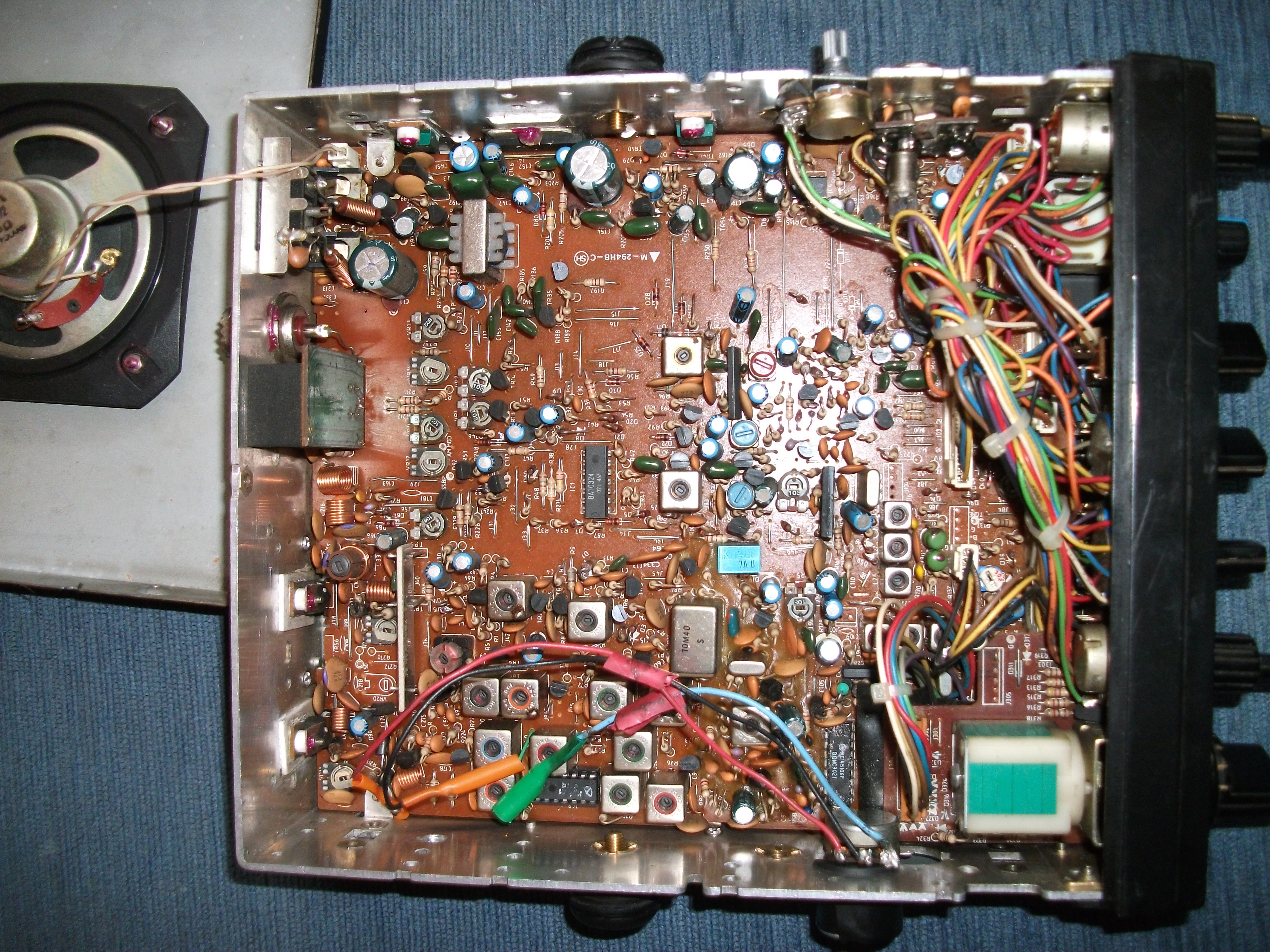

    Ja jednak się upieram że stopień końcowy nadajnika "nie rabota". Bez pomiaru mocy tego nie ustalimy. By na 100% stwierdzić co to za przeróbki i co poeta miał na myśli, kolega weźmie schemat, ołówek i zaznaczy co gdzie i do czego idzie.

    No to po dzisiejszych "małych" oględzinach moim mało fachowym okiem:
    -potencjometr z boku przy wyjściu na mikrofon to właśnie MIC gain (podłączony pod złączki MIC, G, 46)
    -odcięte kabelki 62 i 63
    -do przełącznika NB/ANL podlutowane kabelki od złączki z punktów B+ i +10K
    -drugi potencjometr na boku podłączony tak: jeden kabelek do obudowy L42, drugi do +9V z dolutowanego stabilizatora a trzeci gdzieś w okolice L8 lub TR18, nie widzę bo to miejsce jest zakryte metalową blaszką
    -drugi kabelek +9V z tego dolutowanego stabilizatora idzie na obudowę tej żaróweczki a ona z kolei dolutowana jest do pinu 1 w gnieździe mikrofonu
    -ta dolutowana pęknięta dioda między zasilanie stabilizatora (Vin?) a masę

    #11 9170454
    gregorio27
    I wszystko jasne
    przełącznik "podstawowa 40" = D/ 6x40=240 kanałów, band A-F
    dugi potencjometr na boku podłączony tak: jeden kabelek do obudowy L42, drugi do +9V z dolutowanego stabilizatora a trzeci gdzieś w okolice L8 lub TR18, nie widzę bo to miejsce jest zakryte metalową blaszką
    fine tune ?
    ( czy aby napewno pod 1? )
    tak jak wcześniej, zasilanie przedwzmacniacza w mic przez "bezpiecznik"
    Zabezpieczenie prze zamianą polaryzacji zasilania
    TR44 chyba nie żyje?

    Dziś przejechałem się do serwisu CB. Był właściciel a nie pracownik (mniej obeznany niż pracownik) ale podłączył mi radyjko do miernika częstotliwości i wyszło że bardzo ładnie trzyma w częstotliwościach, pokrętło zmiany pracy w 0 i 5 też pracuje ok. Pomiar mocy w AM wykazał prawie idealne 5W (uff, nie kręcone :)).
    Co ciekawe owy niezidentyfikowany dorobiony potencjometr w ogóle nie wprowadza zmian w częstotliwości czyli nie będzie to "fine tune" więc od czego on może być?
    Gdyby TR44 był padnięty to jak by się to objawiało?

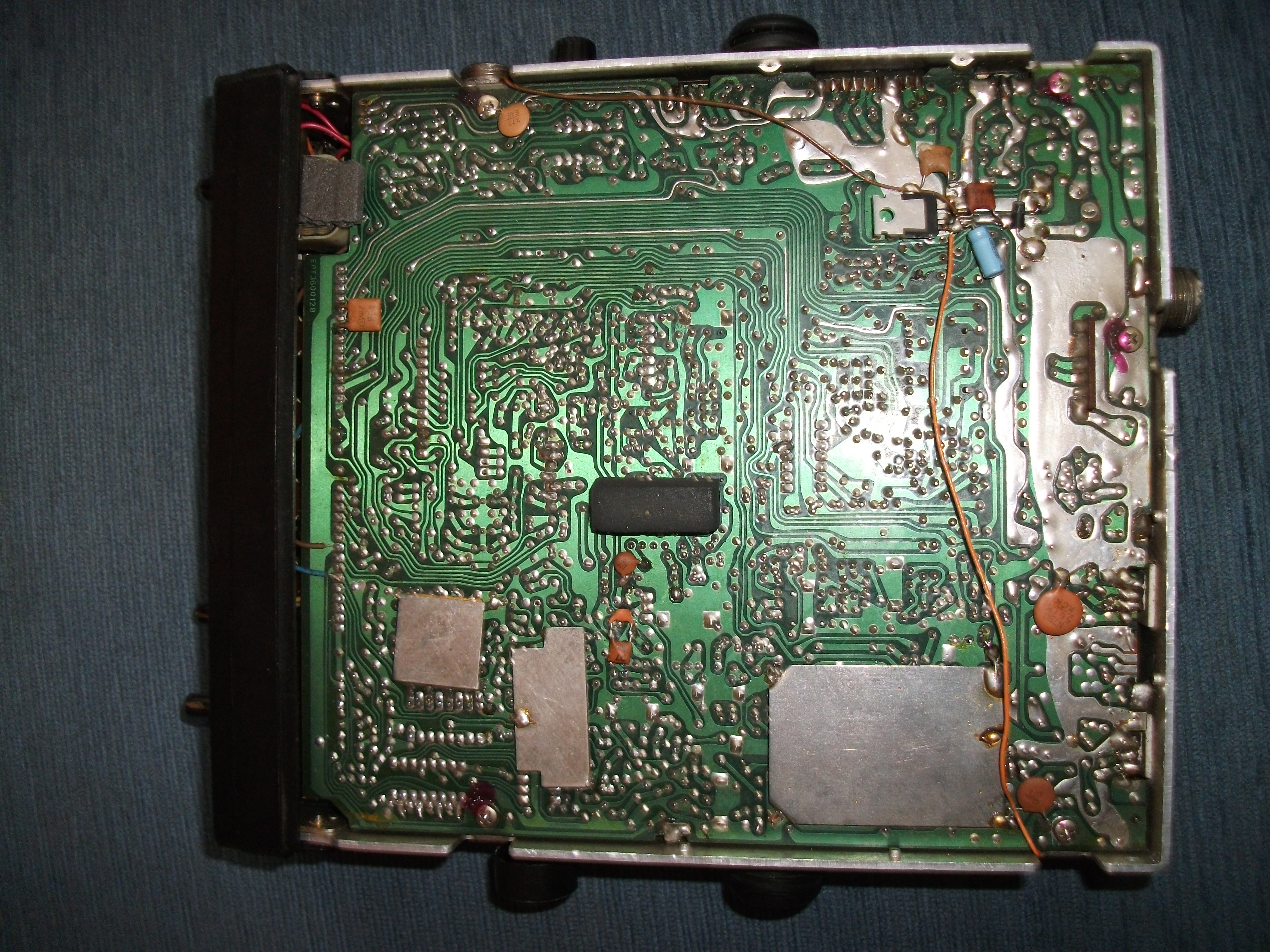

    Postaraj się zrobić to, co Ci napisaliśmy. Radio jest wysłużone to widać
    Te pseudomodyfikacje jak to nazywasz są w porządku. Nie zajmuj się tym, zostaw to. Zacznij od początku i pękniętej diody. Przeróbki zostaw na koniec. Trzeba też wydedukować czy on/off był off czy on w trakcie przebiegunowania.

    Widocznie zimne luty zaczęły stykać pod wpływem temperatury. Upieram się abyś przelutował jednak okolice stabilizatora. Pomiar napięcia ustroju, oporność uzwojenia, poboru prądu z zasilacza, widocznie właściciel przed sprzedażą wymienił uszkodzone części aby być w porządku co potwierdza podstawka pod mieszaczem. Twoja wersja jest okrojona, gdyż jest 1 stopień końcowy. Niedziałający s-metr to jest podstawa podejrzenia poważnego uszkodzenia w odbiorniku, choć nie koniecznie tak być musi
