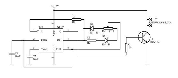

    Witam serdecznie.
    Nigdy tego wcześniej nie robiłem, ale zachodzi potrzeba stworzenia PWM w zakresie 0-100%, gdzie elementem wykonawczym będzie MOSFET, gdzie za jego stopień otwarcia odpowiadać będzie timer NE555 z potencjometrem cyfrowym 1-Wire firmy Dallas, czyli nie produkowany już DS2890.
    Rozwiązanie takie, a nie inne ponieważ tutaj akurat nie mogę zastosować klasycznego i najprostrzego PWM + Mosfet.
    Dorwałem taki oto znany zapewne schemat :
    PWM , czyli Atmega + NE555 + DS2890
    Zamiast tranzystora na schemacie oczywiście będzie MOSFET.
    Moje pytanie dotyczą :
    1) na schemacie widać potencjometr 1M. Czy zmiana na wspomniany cyfrowy o wartości 100k zmieni mi zakres procentowy regulacji ?
    2) Napięcie zasilania DS2890 to max 6V, w związku z tym całość powinna byc zasilana tym napięciem, co niestety wpłynie fatalnie na sterowanie (pełne otwarcie) mosfeta. Czy mogę zastosować przed mosfetem optotranzystor i do otwarcia mosfeta użyć napięcia powiedzmy 12V ?
    3) Proszę o wyrozumiałość - szukałem, ale nie znalazłem odpowiedzi na to konkretne zagadnienie.
    Czy potencjometr DC2890 po prostu wstawiam zamiast 1M na schemacie?
    Poniżej DS2890
    Może ktoś z Was szanowni koledzy juz przerabiał ten temat.
    Proszę o pomoc.

    Jaka jest przyczyna, że nie można bezpośrednio korzystać z wbudowanego w AVR PWM-a ? Można w tym celu dać np ATtiny10 do samego PWM. Na zwiechy jest watchdog, na spadek napięcia - BOD... Co do transoptorów do MOSFET - TLP250

    Jeden mikrokontroler (Atmega32) w całym układzie, sterowanie NE555 poprzez 1-wire DS2890. Opto na PC847.
    Inaczej nie mogę - sztywne wytyczne!
  • #4 9163699
    LordBlick
    Ja bym podyskutował z tymi wytycznymi, bo to dla mnie to takie idiotyzmy jak w polskich urzędach... :D
    - W czym degradujące się elementy bierne z dwoma układami scalonymi są lepsze od innego układu scalonego bez tych elementów, który i tak jest już w układzie ?
    - DS890 w tym układzie raczej może się nie sprawdzić, jaka częstotliwość nośna PWM ?
    - PC847 też ma swoje ograniczenia częstotliwościowe...
