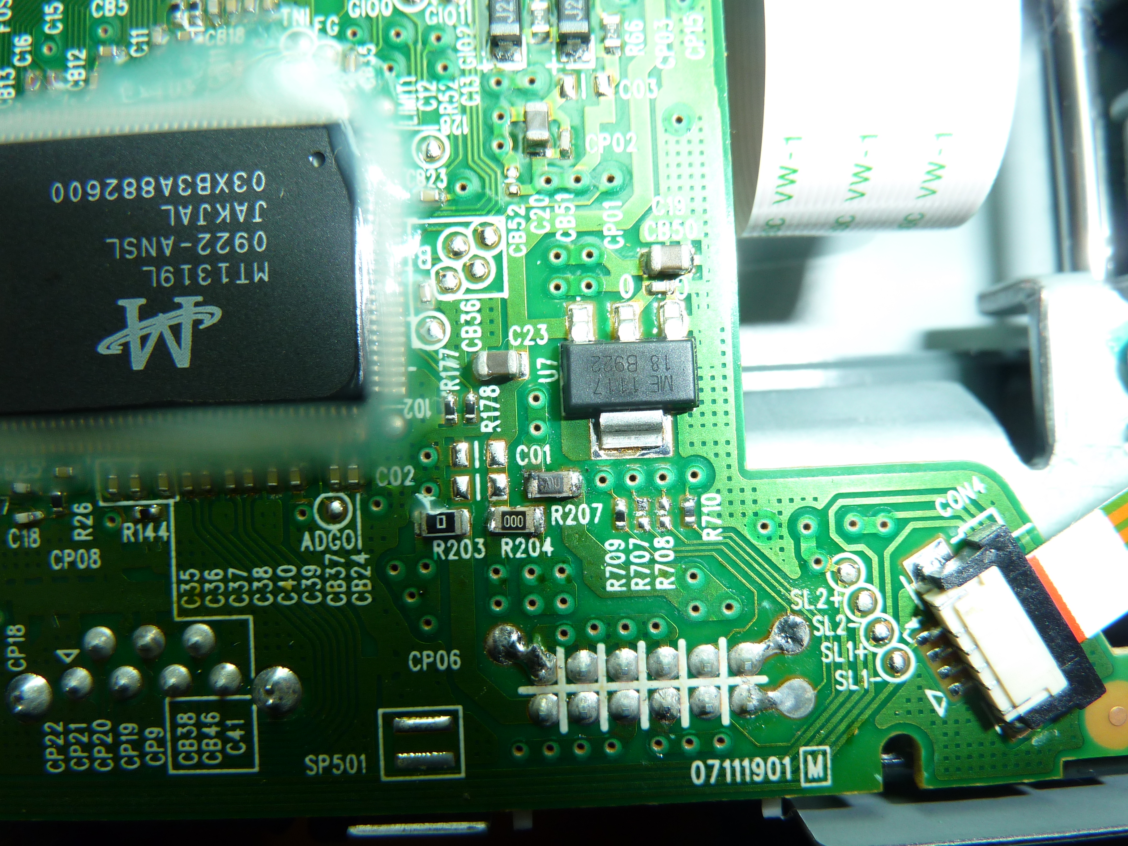

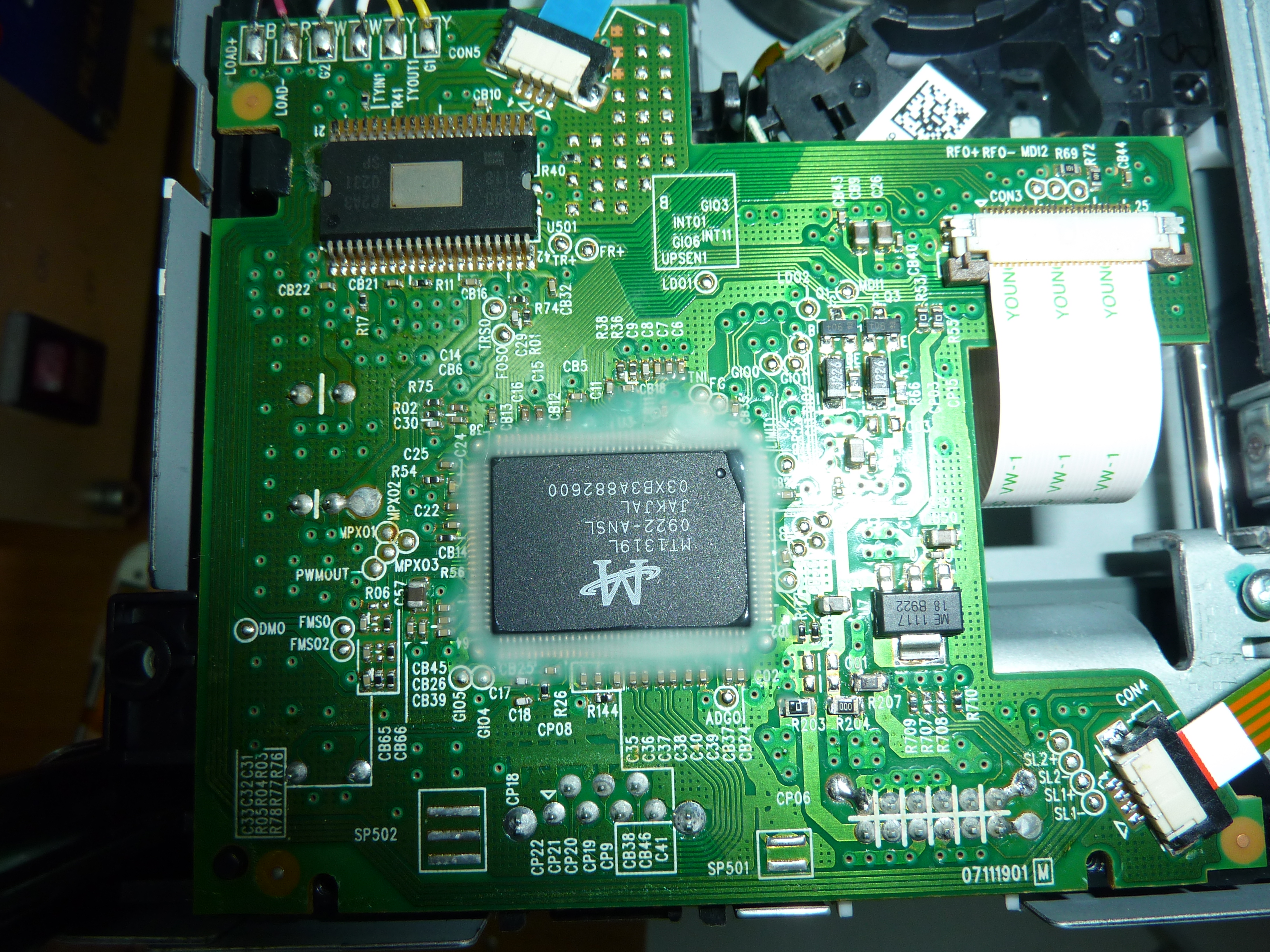

    Witam mam problem z napędem liteon DG-16D2S-09C po prawdopodobnie niewłaściwym odblokowaniu konsoli. Spaliły się w Liteonie dwa rezystory R204 i R207 wymieniłem je na nowe po podłączeniu do xboxa spalają się znowu i grzeje się procesor. Jak odczytać dvdkey lub naprawić taki napęd?

    Data napędu july,2009 a konsoli nie wiem bo mam w domu obudowę, a bebechy w pracy. Po podłączeniu innego napędu jest ok poza tym, że jest inny daskey i nie odpali gier ale tacka się wysuwa.

    Boje się podłączać napęd żeby się nie spalił procesor bo tak to jeszcze jakaś nadzieja jest jak serwis nie wymieni, bez tych rezystorów już się proc nie grzał.
