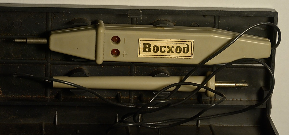

Wykrywa napięcia stałe lub zmienne od 1.8 do 230 V
Zawiera minimum elementów
Schemat układu
Wykaz części:
D1 czerwona dioda LED o średnicy 5mm lub 3mm
D2 zielona lub żółta dioda LED o średnicy 5mm lub 3mm
LP1 żaróweczka żarnikowa 220V 6W
P1 próbnik czerwony
P2 próbnik czarny
Przeznaczenie urządzenia
Układ nie jest żadną nowością, ale okazał się tak użyteczny, prosty i tani, ze jest wart zbudowania. Gdy próbnik dodatni (czerwony) zostanie podłączony do dodatniego napięcia prądu stałego a próbnik czarny do masy, to zaświeci się czerwona dioda LED.
Przy zmianie polaryzacji zaświeci się dioda zielona.
Przy podłączeniu próbników do napięcia zmiennego zaświecą się obie diody.
Żaróweczka ogranicza prąd diod LED do 40mA @220V, a jej włókno zaczyna świecić przy napięciu około 30V i świeci jaśniej w miarę wzrostu napięcia.
Dzięki właściwości żarówki z żarnikiem (włóknem) można wykrywać napięcia z zakresu od 1,8V do 230V bez zmieniania wartości elementów czujnika.
Uwaga:
Zamiast diod D1 i D2 można użyć dwukolorowej diody LED (czerwona i zielona).
Oryginalny opis znajduje się na http://www.redcircuits.com/Page25.htm
Tłumaczenie za zgodą redcircuits.com
