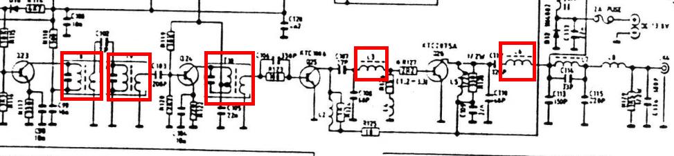

    Witam , mam onwę mk3 która nadaje ale moc wyjściowa tylko 1 watt , końcówka dobra , gdzie szukać usterki ?

    auto-diag napisał:
    ... mam onwe mk3 która nadaje ale moc 1 watt tylko , końcówka dobra , gdzie szukac usterki ?
    Zależy jaka wersja a było ich parę.
    Wspólnym dla wszystkich sposobem, jest poprawne zestrojenie części nadawczej w Onwach [na 50om].
    Dla wersji AM/FM - stroić jak zaznaczyłem na czerwono - na max. sygnału/napięcia w.cz. na wyjściu nadajnika :
    Onwa mk3 k6122am/fm mala moc tylko 1watt

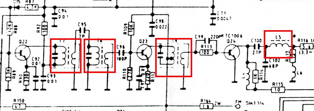

    Dla wersji mk3 z Australii ( to chyba Twoja wersja) :
    stroić czerwonymi na max. :

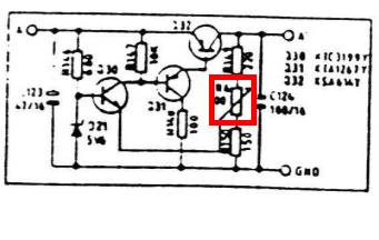

    regulacja mocy na :
  • #4 9168730
    auto-diag
    strojenie nie pomogło , tranzystor przed driverem działa poprawnie , ale driver słabo ma małe m-cze na końcówkę , podejrzewam że uszkodzony jest driver lub ktoś wstawił nieodpowiedni bo widać że był wymieniany , więc jaki mogę zastosować ?

  • #6 9169202
    auto-diag
    wielkie dzięki za pomoc znalazłem c1006 i chyba taki powinien być ale i ten bd 135 okazało się że też mam będzie na przyszłość . Zamykam temat radio działa
    przyczyną był niewłaściwy driver
