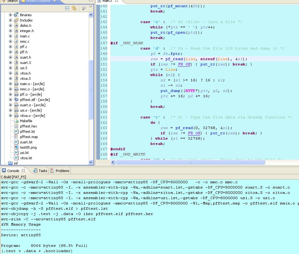

    Sciągamy sobie projekt: http://elm-chan.org/fsw/ff/pfsample.zip
    w Katalogu avr jest gotowy projekt dla Attiny85. Po odpaleniu (bez żadnych zmian) wszystko się ładnie kompiluje
    Petit FAT, przykład implementacji obsługi FAT na małe AVR.

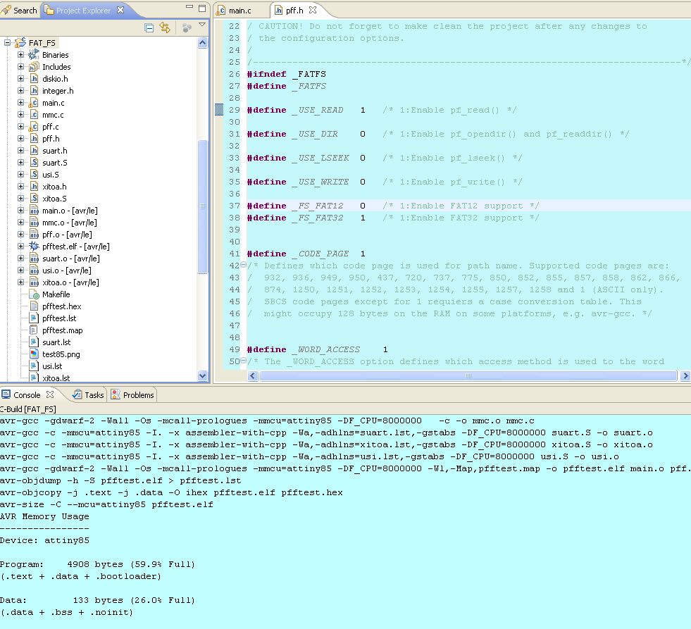

    Ale chcemy tylko odczyt więc odhaczamy odpowiednie opcje w pff.h

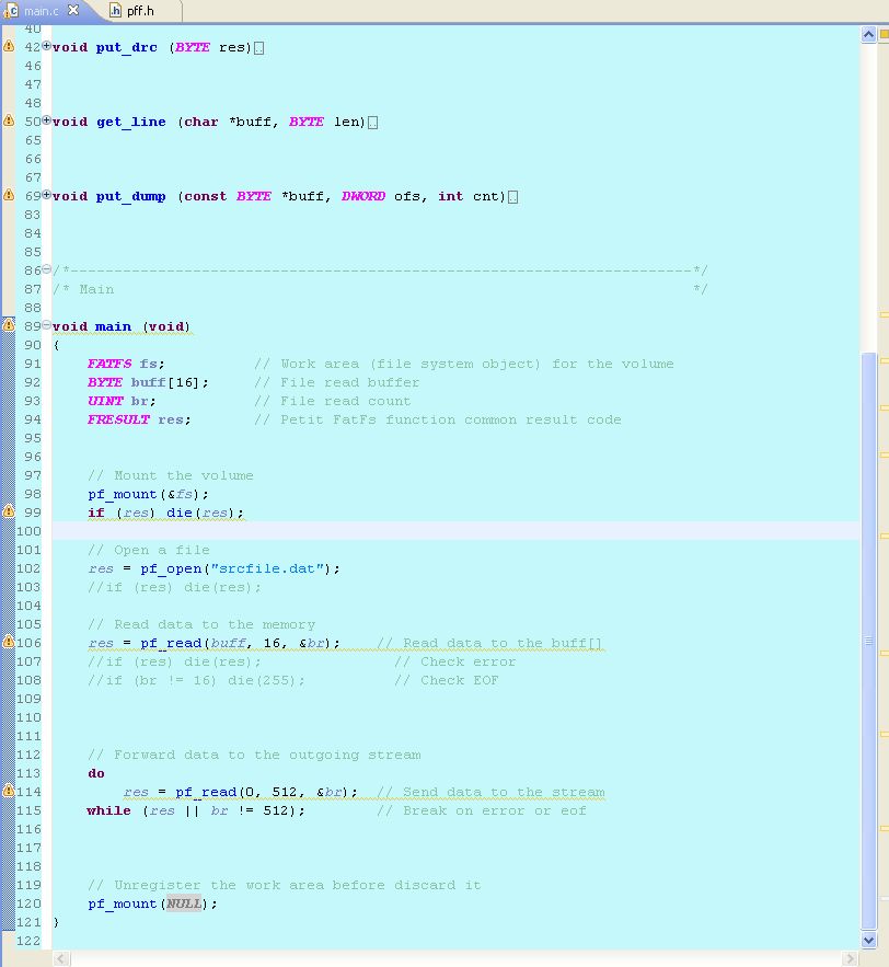

    W pliku main zostaje to co nas interesuje:
    Wywalamy całego void main (void) i wklejamy stąd http://elm-chan.org/fsw/ff/pf/open.html
    Kasujemy błędy
    w
    do
            res = pf_read(0, 512, &br);  // Send data to the stream
        while (res || br != 512);        // Break on error or eof
    zamiast 0 można podać wskaźnik do bufora danych (wtedy dane nie będą trafiać do strumienia danych).

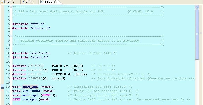

    Pozostaje kwestia zmiany na np: Atmegę8, a jakby kto chciał to na Atmegę32, wszystko znajduje sie w pliku mmc.c
    W plikach
    Znajdują się już funkcje konfiguracyjne i komunikacyjne dla SPI i UART...ale myślę że to nie problem przerobić na inny model AVR'a?

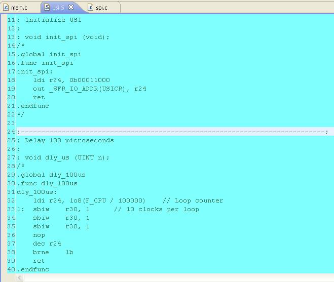

  • #2 9378554
    sirmrowa
    Próbuje uruchomić ten moduł na atmega8 jednak mam problemy z kodem w asemblerze do obsługi spi.
    out	_SFR_IO_ADDR(USICR), r24
    usi.S:19: Error: constant value required
    usi.S:19: Error: number must be positive and less than 64
    out	_SFR_IO_ADDR(USIDR), r24	; Put a byte to be transmit
    usi.S:64: Error: constant value required
    usi.S:64: Error: number must be positive and less than 64
    in	r24, _SFR_IO_ADDR(USIDR)	; Get received byte
    usi.S:71: Error: constant value required
    usi.S:71: Error: number must be positive and less than 64
  • #3 9385122
    drzasiek
    Specjalista CNC
    markosik20 - A czy próbowałeś przerobić ten kod na jakiś inny AVR? np M8 lub M32? Czy to tylko teoretyczne założenia?
    Podałeś dokładnie tą samą instrukcję w usuniętym przez moderatora temacie, próbowałem wtedy korzystając z tej instrukcji uruchomić to na M8, potem też na M32 i lipa. ASM nie znam, przerabiałem biblioteki SPI wg noty atmegi ale mim prób karta się nie inicjalizowała.
    Wkońcu zabrałem się za biblioteki dharmaniTech i odpaliły od kopa. Wywaliłem całego UARTA i jestem na etapie pisania i przeróbki funkcji pod obsługę sprzętową w urządzeniu przenośnym a nie tylko przez terminal i USART. Biblioteki Petit wydają się lepsze, mniej przeróbek by było ale czy ktoś przerobił SPI na jakąś atmegę tak żeby działało?

  • #11 9386139
    markosik20
    Poziom 33  
    Przyznam się że nie uruchamiałem biblioteki na żadnym z AVR'ów, ale bez problemu działała na STM32 oraz LPC1754.
    Jeżeli chodzi o błędy dt. funkcji napisanych w pliku wystarczy je sobie przerobić pod stosowany AVR. Jeżeli nie znamy asm tworzymy nowy plik .c a w nim umieszczamy funkcje o nazwie takiej samej jak w pliku usi.S. Linker sam zadba o ich znalezienie.
    Petit FAT, przykład implementacji obsługi FAT na małe AVR. Petit FAT, przykład implementacji obsługi FAT na małe AVR.

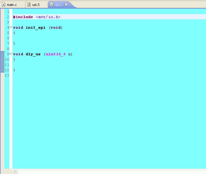

  • #12 9386329
    drzasiek
    Specjalista CNC
    Tak też właśnie robiłem, zakomentowałem funkcje ASM i utworzyłem nowy plik c w którym umieściłem funkcję inicjalizacji SPI, rcv oraz xmit, mimo to nie działało. Potem odpuściłem a teraz zabrałem się za biblioteki dharmani i piszę na ich podstawie nowe funkcję takie jak dir, read, memory, delete itd z których każda to osobna funkcja która zwraca odpowiednie wartości dla powodzenia lub niepowodzenia oraz do podanego w argumencie wskaźnika do bufora zapisuje np bajty a nie jak w orginale, że cała obsługa odbywała się przez terminal. Myślę, że bardziej przydatne są biblioteki, które można zastosować w mobilnym urządzeniu czyli wyświetlacz, uc, klawisze i karta i można się bez użycia komputera po nich poruszać, czytać, listować, usuwać, zapisywać itd. ; do pracy na plika z poziomu komputera mam czytnik więc cały Uart, interfejs z komputerem jest jak dla mnie zbędny. Dlaczego chciałem uruchomić biblioteki fatFS? Bo byłoby mniej przeróbek do moich zastosować, no ale nie udało mi się uruchomić więc narazie odpuściłem te a pracuję na bibliotekach dharmani.
    I nie ma się tu co obruszać, że czekam na gotowca czy coś. Chętnie bym podyskutował na forum, chętnie posłuchał co ludzie którzy to uruchamiali mają do powiedzenia ale niestety mało jest ludzi którzy chcą opisać to na forum. Kiedyś wyszedłem z inicjatywą stworzenia tematu, w którym będzie baza dla innych odnośnie korzystania z bibliotek obsługi kart pamięci ale wiadomo jak się to skończyło.

  • #16 9396132
    sirmrowa
    Czy mógł byś wstawić działający kod tych 3 funkcji ?
    Dopiero zaczynam zabawę z C i elektroniką i nie potrafię sobie z tym poradzić :(
  • #17 9396323
    drzasiek
    Specjalista CNC
    Z pozdrowieniami dla tych, którzy uruchamiali fatFS na atmedze ale się nie podzielili wrzucam projekt pod ATMEGA32.
  • #18 9396403
    sirmrowa
    Dzięki
    Zadziałało :)

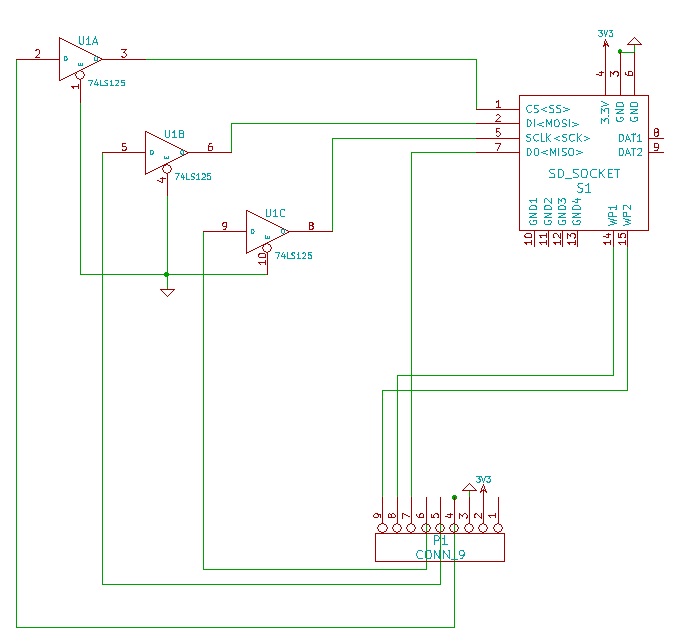

  • #26 9454537
    hexen2k

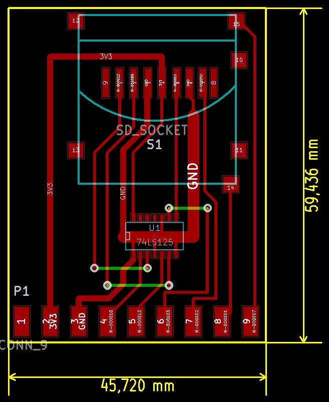

    Pytanie do osób które uruchamiały tę bibliotekę: mieliście problemy z montowaniem partycji z karty SD ? Próbowałem na kilku różnych kartach - za każdym razem nie może zamontować partycji. Odczyt informacji o karcie mam ale jeśli chcę juz ją zamontować to wywala błędy ;( Tak samo mam na FatFS. Próbowałem na kartach 32MB SD, 128microSD + adapter, 512MD SD, 2GB microSD + adapter, 4GB SDHC
    Jakoś specjalnie to trzeba formatować ? Już się zniechęcam do tych bibliotek powoli a tak bardzo chciałbym je uruchomić... (zapis wyników pomiarów z czujników DS18B20)
    Karta jest podłączona do Atmega32 za pomocą bardzo prostego adapterka/przejściówki wykonanego na 74LVC125AD który redukuje 5V z uC na 3V3 do karty SD (przez układ podłączone linie SS,MOSI,SCK, natomiast MISO jest bezpośrednio z karty do uC):
    PS. jeśli ktoś ma ochotę chętnie podzielę się materiałami do wykonania
  • #27 9454556
    piotrva
    no trzeba sformatować jako FAT16 lub (choć nie testowałem, czy działa) FAT32
    PS. nie wiem czemu wszyscy ostatnio rzucają się na układy LVC, ja mam 2 karty w zestawach testowych na dzielnikach rezystorowych i śmigają aż miło :D
  • #28 9454571
    drzasiek
    Specjalista CNC
    Fat 32 też działa.
    Na jakim uC to uruchamiasz? I pokaż schemat jak podłączasz.. Ja też miałem niesamowite problemy i do dziś nie wiem czemu, nagle ruszyło i działa.
  • #29 9454705
    hexen2k
    schemat i plik projektu płytki (wykonane w KiCAD - nie jest to szczyt estetyki bo to dopiero mój początek w tym programie :) )
    Podłączam do ATmega32 z kwarcem 16MHz w obudowie DIP40
    Zastanawiam się teraz od czego znów zacząć aby jakoś małymi kroczkami to uruchomić... co na początek można by spróbować ?
