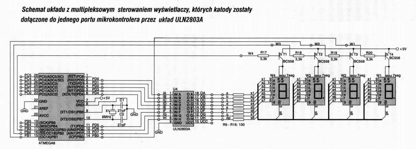

    Projekt pochodzi z książki Marcin Wiązania "Programowanie mikrokontrolerów AVR w języku BASOM" . Autor opisuje sterowanie multipleksowe za pomocą dekodera 4543 czyli jedynie do sterowania wyświetlaczami jest potrzebne 5 portów atmegi no i 4 porty na sterowanie wspólnymi katodami lub anodami . Ja swój układ wykonałem bez dekodera i zamiast tego z portu D atmegi podłączyłem 4 dodatkowe wyjścia ,reszta wygląda tak samo , przepisałem program z książki zmodyfikowałem konfiguracje portów (tak jak u mnie dodatkowe te 4) i Bascom wyświetla błędy o tym ,że spodziewa się instrukcji If ... Then. Proszę o pomoc w modyfikacji programu tak by działał bez dekodera. Oto program :
    Kod: text
    Zaloguj się, aby zobaczyć kod
    i błędy : error 28 line 72 IF THEN expected
    error 7 line 72 IF THEN expected

    FastProject
    Masz w tym programie masę błędów i nie polegają one jedynie na braku zamknięcia warunków If. Np:
    Load Timer) , 125
    Używasz aliasa W4, a nie masz go przypisanego do żadnego pinu procesora...dalej nie sprawdzałem.
    Program w książce na pewno był dobry, ale przerobiony przez ciebie to już z błędami co innego.

    FastProject
    A sterujesz w programie każdym z segmentów z osobna?...no raczej nie więc to ciągle jest multipleksowanie.
    W1 Alias Portb.0
    W2 Alias Portb.1
    W3 Alias Portb.2
    Kropki Alias Portd.7
    A używasz np: Set W4....więc nie ma deklaracji aliasa W4.

    jacekk232
    Przede wszystkim zmień
    Load Timer 0 ; 125
    na
    Load Timer0 , 125
    a zaraz po Loop powinno być End a nie End if.

    jacekk232 dziękuje konkretnie i na temat ,ten problem rozwiązany bascom nie pokazuje błędów natomiast jak podepnę atmege do układu to nic się nie dzieje na wyświetlaczach mam napięcie 1.25V rezystory na segmenty mam 8x 470Ω może to być dlatego że wyświetlacze nie świecą? rezystory ograniczają prąd a napięcie to jest tylko minimalny spadek przy połączeniu szeregowym więc to chyba nie ich wina . Z drugiej strony autor w projekcie stosuje rezystory 100Ω. Czekam na dalszy rozwój tematu.

    Znam już ,albo raczej dopiero usterkę. .. raz ,że mam błąd w montażu a dwa ,że bez dekodera układ nie zadziała przynajmniej przy tej modyfikacji programu bo w programie jest odniesienie do zapisu liczby binarnej do dekodera ,czekam teraz na dostawę w elektronicznym .Póki co temat pozostawiam otwarty.

    ElektroShock
    Może to zabrzmi śmiesznie ale dopiero dwa dni temu była dostawa i kupiłem elementy układ działa teraz muszę zaprogramować go na zegarek ale to już inna bajka.Dziękuje pomocnym użytkownikom temat uważam za zamknięty.
