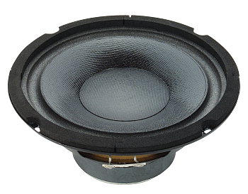

  • #9 1064819
    djbolo
    Glosniki Speaka sa dostepne w Conradzie. Parametry dla glosnika Speaka o srednicy 16cm:
    • Qts - 0,66
    • Qes - 0,79
    • Qms - 4
    • fs - 66,4Hz
    • Vas - 14,7l
    • Re - 7,2
    • SPL - 88dB
    • Pe - 100W
    • średnica cewki - 26mm
    • średnica całkowita - 166mm
  • #10 1064833

    r4pc10
    8O Wielkie dzięki :D Jeszcze zobaczy czy zdjęcie się zgadza :D Super - tylko szkoda, że obudowe robiłem na oko :/
    P.S.
    Jakiej średnicy zastosować BR? [Jest to moja pierwsza konstrukcja tego typu, a na elektrodzie znalazłem tylko dane do głośników powyżej 20cm].
  • #13 1079304
    r4pc10
    Hmmm... Prawie by to był ten głośnik. Kosz [z tego kawałka na zdjęciu] wygląda identycznie, zaciski też, faktura membrany ta sama, magnet ten sam, ale osłona przeciw pyłowa jest u mnie wypukła a nie wklęsła :/ i zawieszenie nie jest wklęsłe tylko wypukłe. Może mój to jakiś starszy model? Gdzie różnica parametrów jest tylko trochę inna?
