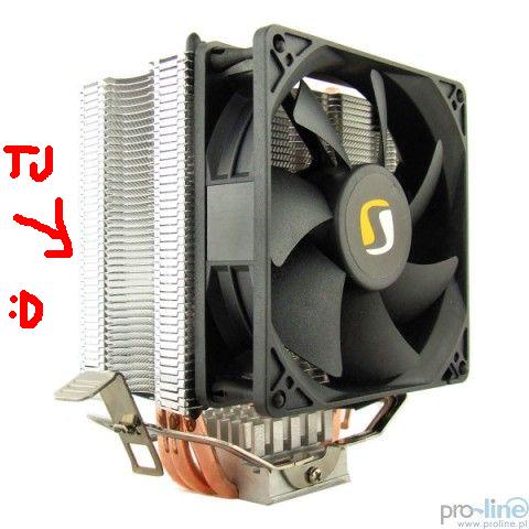

    Cześć Ta płyta ma nForce ?
    Co do temperatury to jak taka bez kręcenia jest to masz źle nałożoną pastę:D
    ASUS M4A77 + Phenom II X4 920
    Jak masz takie temperatury to kup sobie jakiś wentylator i zamontuj go po przeciwnej stronie tego wentylatora który jest już zamontowany :D
    Może to pomorze :D
