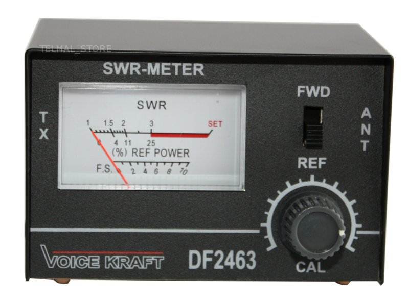

    Kupując to urzadzenie zasugerowałem sie opisem :
    "Parametry:
    Częstotliwość: 3 - 30 MHz
    Impedencja: 50 OhM
    Odchyły pomiarowe: SWR +/- 10 %
    Odchyły pomiarowe: MOC +/- 20 %
    SWR: 1:1,5
    Pomiar mocy: 1-10W
    Kabel i wtyczki do podłączenia"
    i zdjęciem na którym jest widoczna skala od1 do10 opisana POWER
    Reflektometr DF2463 -pomiar mocy
    Teraz odkryłem , że aby mierzyć moc powinien być jeszcze jeden przełącznik PWR/SWR.
    Czy tym urządzeniem można dokonywać pomiaru mocy w.cz. nadajnika???
    #2 9170072
    gregorio27
    NIE
    Pomiar mocy: 1-10W
    powinno być w zakresie mocy 1-10W. Odeślij do Telmala, bo wprowadzają w błąd. Masz na to do 10 dni przy transakcji zawartej na odległość. Chyba że dorobisz przełącznik i skalibrujesz. Lub zrobisz kalibrację pokrętła.
  • #3 9170416
    Alex2376
    Dokładnie Kolega gregorio27 ma rację. Ja mam swr z firmy TEAM SWR1140W i tam jest pomiar mocy na potencjometrze przekręcając go w lewo do oporu. Działa jak potencjometr np z Volume z radia cb gdzie pozycja off jest pomiarem mocy w.cz.
  • #4 9172680
    Mariusz707
    Przekręcałem potencjometr i w lewo i w prawo i nie ma tam pozycji OFF. (takiego charakterystycznego pyknięcia)
