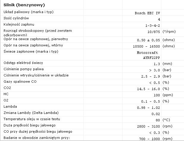

    dzax.pl
    a to tabela odpowiednich namiarów z komputera?

    pfal
    To skan z infotech z danymi dla 1,6i 16v zetec E-L1H
  • #11 9171101
    dzax.pl
    wielkie dzięki za to ;P
