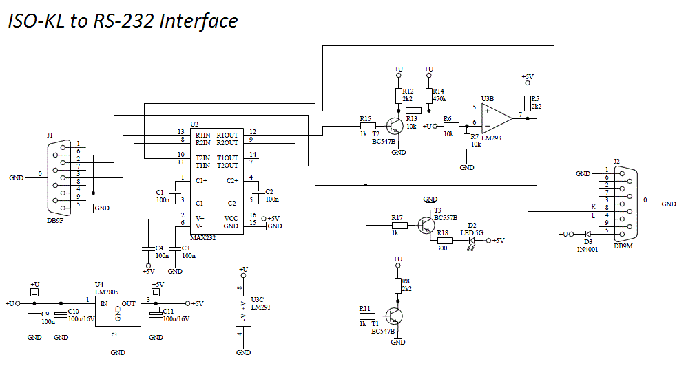

Pierwszy interfejs jaki zrobiłem to najprostszy:
http://www.fotosik.pl/showFullSize.php?id=bc4d5289902d21af
Niestety nic z tego...
po pierwsze na lini K tylko po podłączeniu zasilania powinno być ok.12V, a u mnie jest tylko 5.8V...
Po drugie ten konwerter odwraca sygnał - jeśli na TX jest 0V, to na wyjsciu na lini K mam 5.8V...
Lutowałem to 3 razy, 50 razy sprawdzałęm ale wszystko wygląda na zgodne ze schematem...

Będę robił interfejs Jeff'a Noxon'a:
http://www.planetfall.com/cms/content/opendiag-obd-ii-schematics-pcb-layout
Tu także po prostu chcę go podłączyć do przejściówki. Pojawiło się kilka pytań: czy ten fejs rzeczywiście skonwertuje logikę z przejściówki 0-5V na 0-12V?
