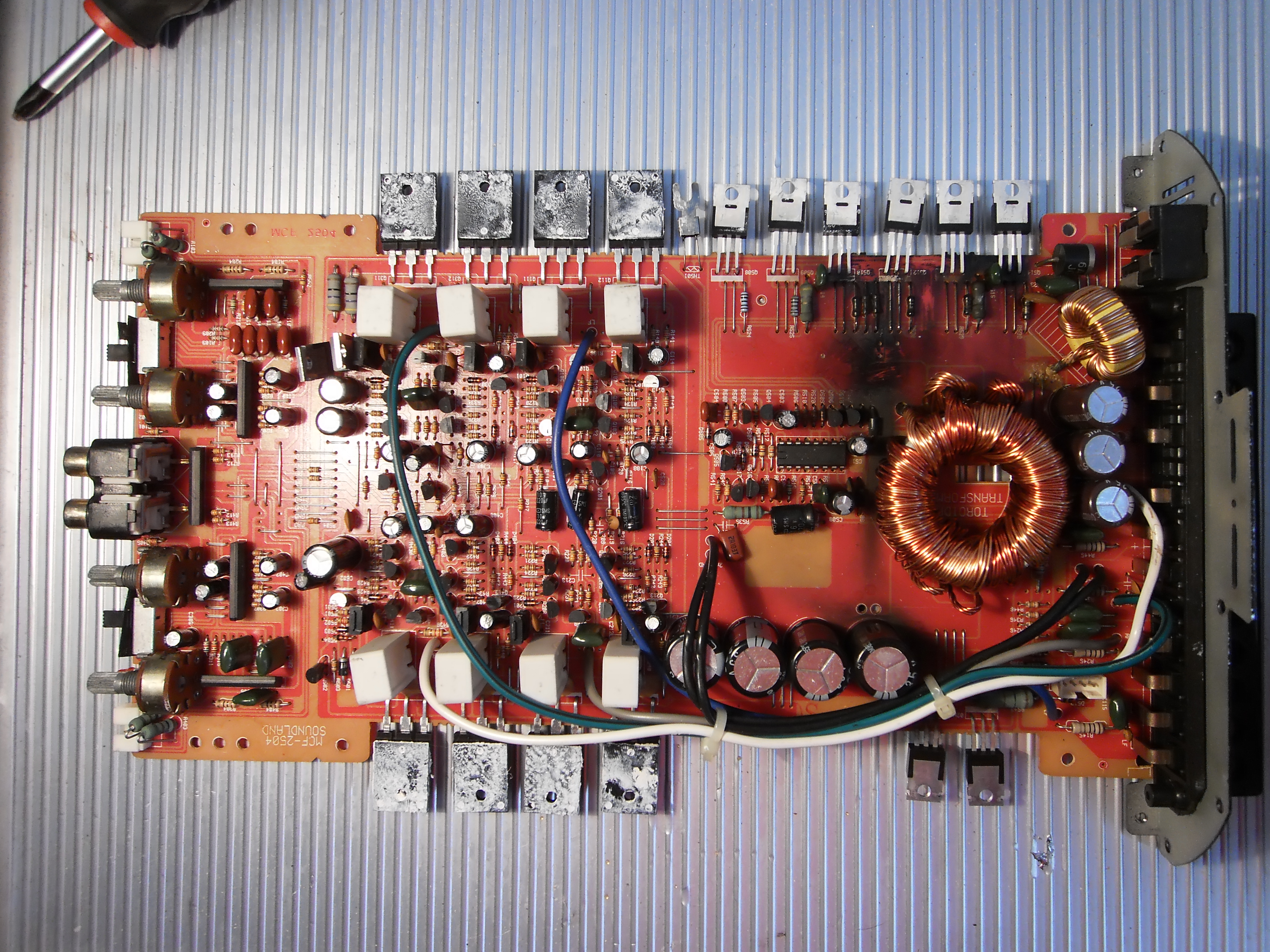

    Dostałem od kumpla uszkodzony wzmacniasz Spectron SPA 4000. Zajrzałem do niego i okazało się że spalone są tranzystory irfz44n, więc zamówiłem je i wymieniłem. Żadne inne elementy nie "wyglądały" na spalone czy też uszkodzone. Przed sprawdzeniem wsadziłem bezpieczniki 10A i podłączyłem wzmacniacz pod akumulator. Ledwie zdążyłem przyłożyć kabel do akumulatora usłyszałem "pyk" i wiedziałem że to bezpieczniki.
    Moje pytanie brzmi: gdzie szukać usterki?
    Jeśli ktoś posiada schemat takiego wzmacniacza to bym był bardzo wdzięczny.

    Wymieniłem diodę tą przy bezpiecznikach i o dziwo wzmacniacz ożył.
    Wsadziłem go w obudowę i podłączyłem pod głośnik. Wszystko ładnie grało, po jakiś 5 min przestał grać i zapaliła się czerwona lampka, więc go odłączyłem od akumulatora sprawdzając napięcie jakie daje akumulator. Było tam ciut poniżej 12V, jeszcze raz podłączyłem wzmacniacz i przez chwilę paliła się zielona lampka, potem znów przeskoczyło na czerwoną. Teraz już tylko pali się czerwona nawet gdy podładowałem akumulator.
    Moje obawy są takie, że przez te niższe napięcie mogło coś się stać. Proszę was o pomoc, bo już sam nie dam rady sobie poradzić z tą usterką, a wiem że są tu ludzie na tym forum co domyślają się co mogło się stać.

    Tak łopatalogicznie:
    na zdjęciu, cztery u góry, cztery na dole, duże, czarne tranzystory, do zmierzenia. Mogą być wlutowane, wzmacniacz odłączony od wszystkiego, miernik ustawiony na test diody.

    Zmierzyłem te tranzystory i okazało się że 2 robią zwarcie. Wylutowałem je i ponownie podłączyłem wzmacniacz, zapaliła się zielona dioda. Dla pewności sprawdziłem wzmacniacz i podłączyłem głośnik pod inny kanał. Głośnik zagrał.
    Ogur3k dziękuje za łopatologiczne objaśnienie sprawy!
    Mam jeszcze jedno pytanie: Czy przyczyną uszkodzenia tych tranzystorów był "przepał" jaki dałem wzmacniaczowi?

    Tylko jeszcze jedno mnie dziwi, a mianowicie przy głośniejszym graniu topi się obudowa bezpieczników. Bezpieczniki są całe, nie palą się ale ten plastik na nich zmienia kształt.
    Chyba nie można tego zlekceważyć?

    Słaby kontakt i przez to się grzeją. A jak się grzeją to się topią.
    Wyczyść i ściśnij te konektorki, żeby bezpiecznik wchodził ciasno i pewnie, żadnego chybotania.
    Nie wiem, ostatnimi czasy też zauważyłem że te bezpieczniki robią jakieś chudsze, przez co są z tym problemy.
