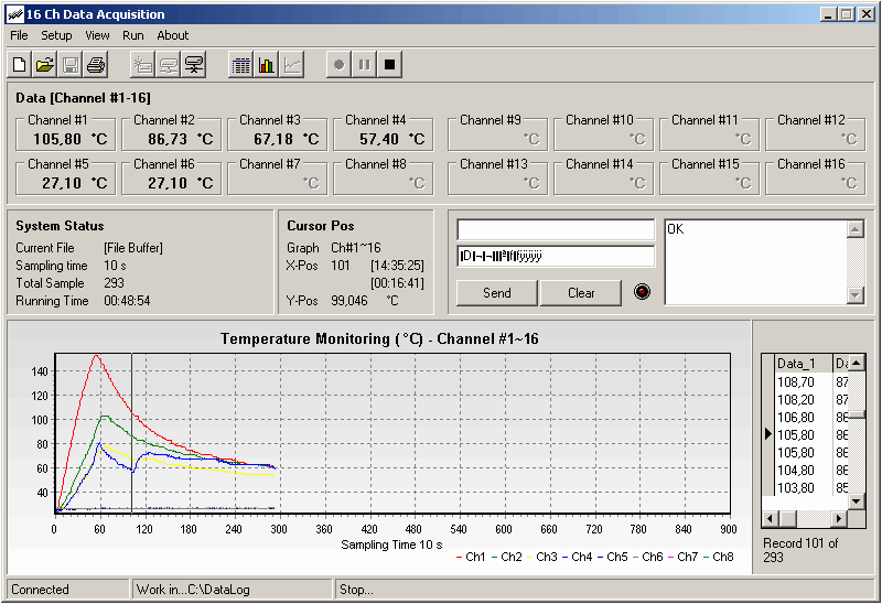

Pełna wersja oprogramowania jest zaprojektowana dla odczytu 16 kanałów. Wersja przedstawiona w projekcie będzie odczytywać 8 kanałów. Jeżeli układ wykonano na mikrokontrolerze ATmega8 w obudowie DIP to może być wyświetlone tylko 6 kanałów.
Rysunek 2. Główny ekran program rejestracji danych
Jeżeli wykorzystuje się rejestrację w czasie rzeczywistym przy szybkim próbkowaniu, na przykład 50ms lub 100ms, to lepiej jest oglądać wykresy pojedynczo. Wydajność wyświetlania zależna jest od szybkości komputera PC.
W przypadku komputera pracującego z szybkością procesora 700MHz i wyposażonego w pamięć RAM o pojemności 128MB RAM wykresy wielokrotnie nie SA wyświetlane wystarczająco szybko.
