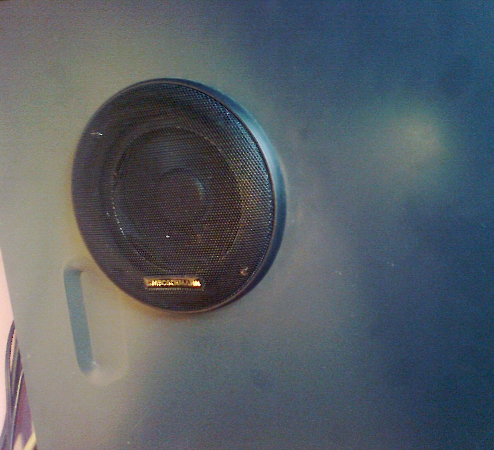

    Ja też miałem taki problem.
    Zamontowałem 3 wentylatory.
    Jeden z przodu obudowy.(w miejsce napędów) -- mam dwa napędy i podniosłem je na wyższe sloty.
    Drugi z tyłu tam gdzie jest na niego miejsce.
    Trzeci z boku obudowy(wyciąłem otwornicą do płytek :D )
    i jest ok podkręcony sempron 2500+ do 3200+ :D
    Polecam takie rozwiązane Gdyż ten trzeci wieje prosto na mobo i procesor :D
    Zasilanie dla nich dałem ze starego zasilacza komputerowego 150W :D
    ,a i ten trzeci zakryłem maskownicą od głośnika o średnicy 13cm ,a wentylator ma przekątną 10 cm więc ta maskownica go pokryła i jest dobrze a poza tym pełni jeszcze ona funkcję filtru:D
    Tak to wygląda --- zastanawiam się czy jeszcze kupić katody
