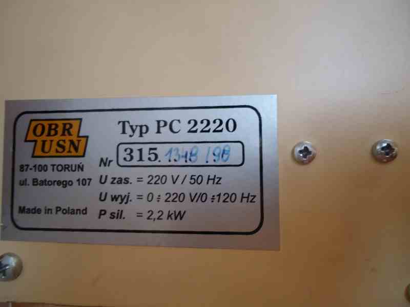

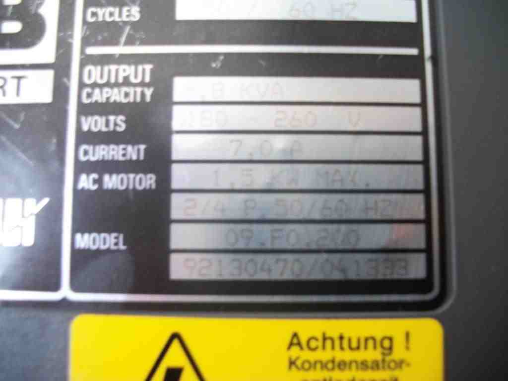

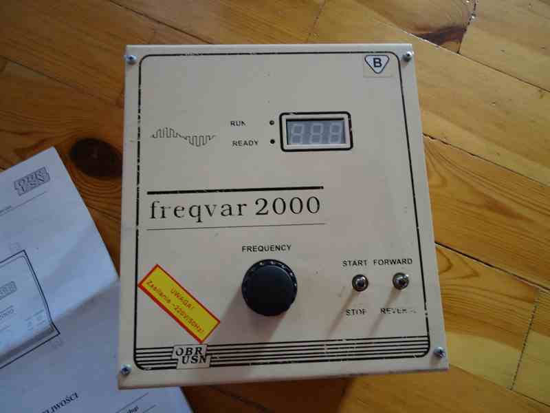

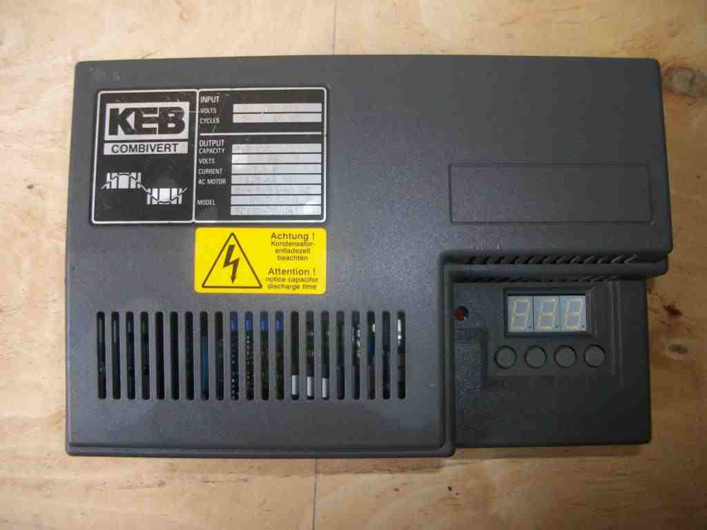

    Witam. Szukam falownika żeby spełniał następujące wymogi:
    - Silnik 1,1 kW; 1400 obr/min; 3-fazowy
    Potrzebuję aby pracował pod różnymi obciążeniami na pełnej mocy silnika w zakresie obrotów 280-450.
    - Silnik 800 W; 2800 obr.min; 1-fazowy
    Zakres wymaganych obrotów jak wyżej.
    Dodam że mam doprowadzone zasilanie jednofazowe 230V.
    Chciałbym aby obroty w zakresie 280-450 można było regulować płynnie.
    Znalazłem na aukcji takie dwa falowniki w miarę tanio, czy się nadają do moich potrzeb? Czy trzeba je jeszcze jakoś programować przez komputer?
    Dobór falownika do dwóch silników Dobór falownika do dwóch silników Dobór falownika do dwóch silników Dobór falownika do dwóch silników
